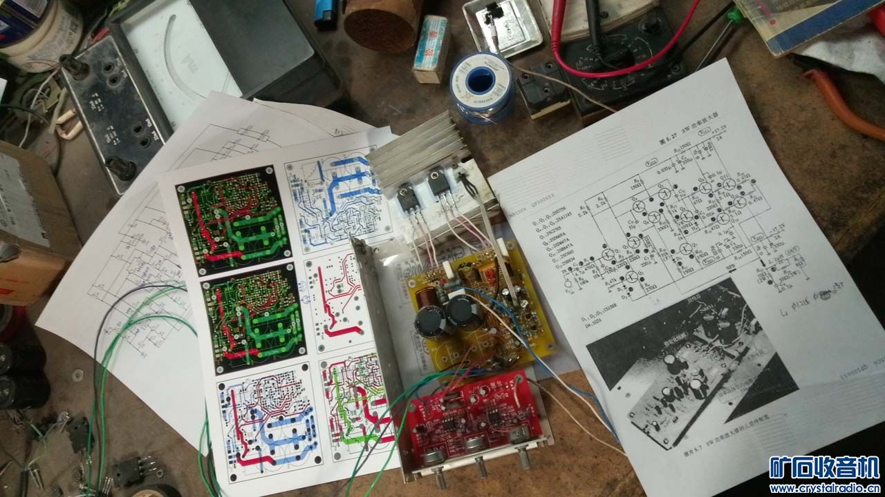

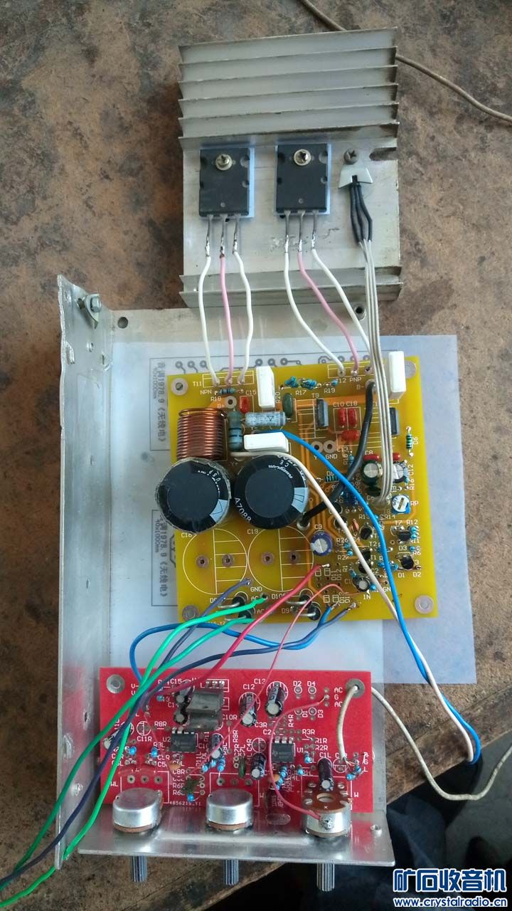

焊好了,有的零件有更改,因为手头没有那个数值的,见标注。第二次打样,比第一次有进步,不过功率电阻的孔设的小了,进不去,只好再打孔。声音我再听听再说,因为有时候是刚开始听感觉好,时间长了觉得不好。特别说明,我的耳朵不稳定,同样的器材、歌曲、音量,有些天就觉得好,有些天就觉得不好,小心上我的贼船。

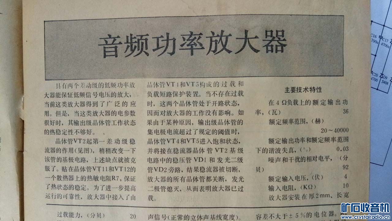

《国际电子爱好者》1985.2中有个相似电路,有句两个差动级的低频功率放大器能保证低频信号电压的放大,不知道是怎么来的。

R30还是改成0.22的,这回听出C3182/B817不如C5200/A1943好了。初步听感高音不毛躁,那么“前任”http://www.crystalradio.cn/forum ... p;extra=&page=1高音毛躁刺耳是什么原因呢?中音、低音有力度、有劲,有点硬但不是生硬。这一点不是我喜欢的类型,我喜欢柔和缠绵的。从电路角度讲就是失真度、频响这些指标,但是实际听感却有不同,考虑是不是有除失真度、频响以外,还有别的东西呢?

R20/21改成0.1Ω的,邓丽君的声音婉转了,但是还是不柔和,仍然是有劲、有力度的风格,低音有量但是不柔和还是有劲、有力度。
这个电路开机冲击声小,不接音调根本听不到,接上音调也不大。

发现个问题,就是密勒电容C4/5,C4接镜像电流,输出端电压摆幅很小,零点几伏。而C5却是“正常输出”达十几伏,严重不对称。C5是正常用法,C4的使用是不是存在问题?
 楼主| 发表于 2019-9-30 20:10:59 | 显示全部楼层
对密勒电容C4接法有异议,设把T7集电极断开,接个电源,另一边用恒流源取代T7。这样输出幅度小了一半,却把C4明显表现出来了,它反馈的是R11+D3的电压,或者是R12+T7的be结电压,它不是输出电压,是一个错误的反馈,它会造成失真。有劲、有力度可能来自这个失真,另一方面感觉是干净利落、不拖泥带水、速度快,但是有些硬。所以我把C4取消了试,声音像前任了,不再有劲、有力,但是有些混、有些乱(前任也如此,不如黑田彻的干净,信噪比很高的感觉),但是高音没有像前任那样刺耳。把C4改接到R12上,这才是基本上反映输出电压,声音有改善,混、乱减轻。由于电压摆幅不同,C4应该比C5大,明天再试。
