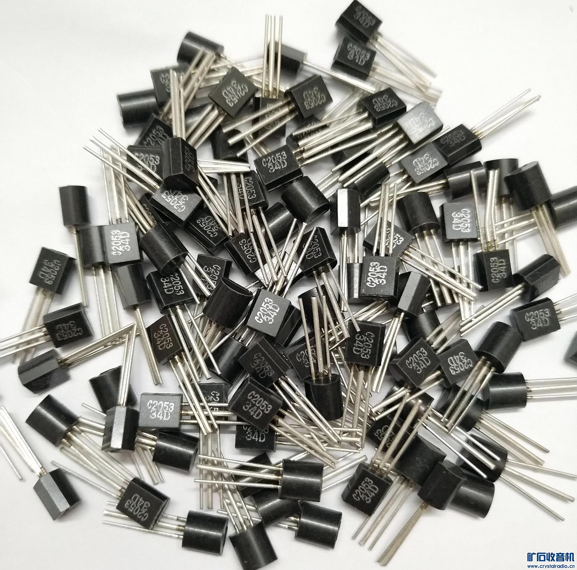

     哈哈,看这个管子好怀念我们青春啊,那时天天在学校里的书上、电子报上看到关于D40的各种远距离电路,一直都购不到。工作后在2004年购买了很多2SC2053啊,D40已是无法购到。
     2SC2053可以用于振荡并发射,也就是D40管的1000米电路,2SC2538却不行。
     一路玩高频电路到现在,购了太多的2SC2053、2SC1971、2SC2538、BGY33、2SK2973、RD00HVF1、RD15HVF1、RD70HVF1、BLF188等等。现在各种高频晶体管还有几大箱子。
2SC2053
2SC2053
2SC2538
2SC2538

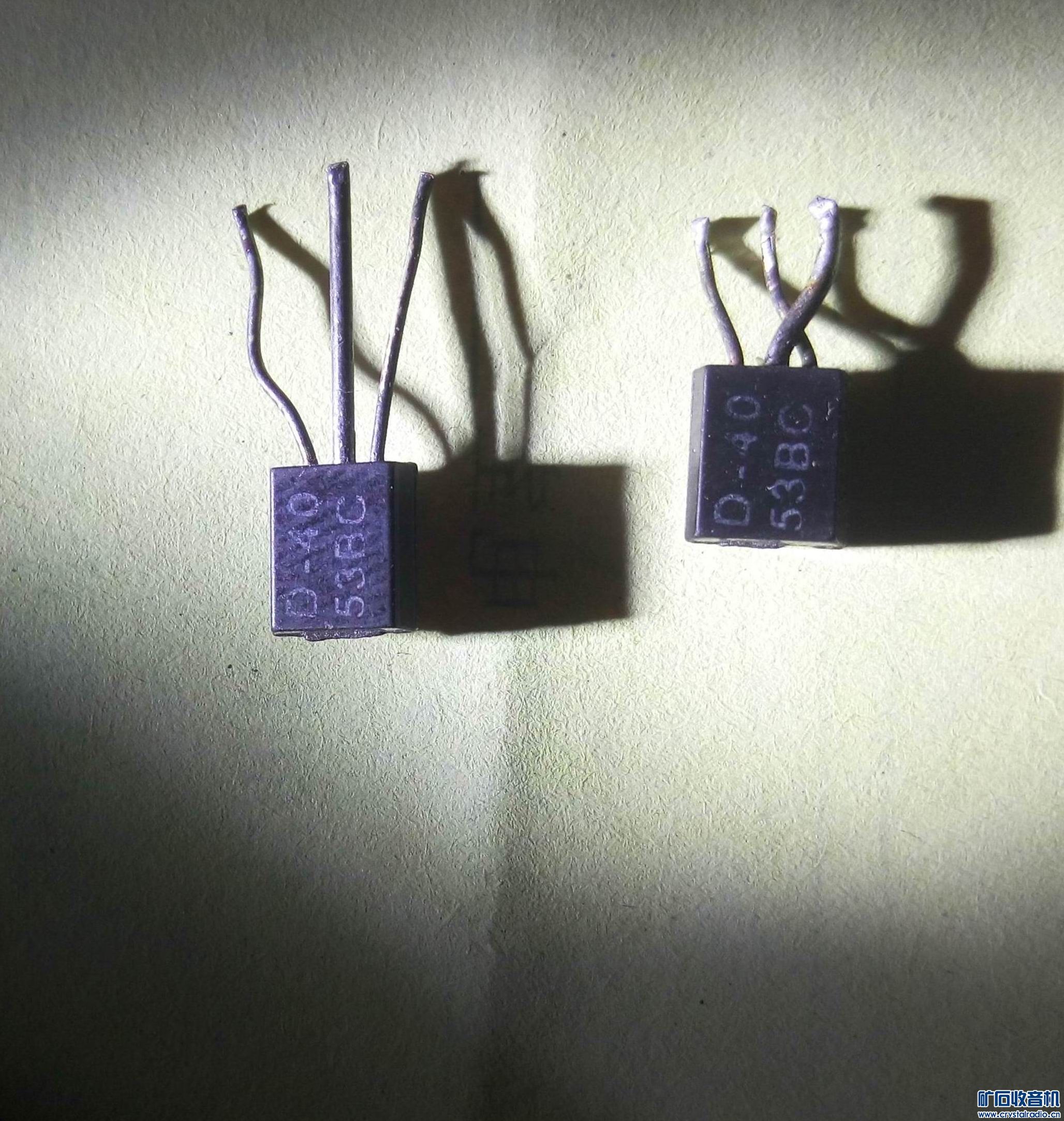

这是我20年前高价买的D40发射管

2SC1959性能也不错的

一般都是假的,用国产大电流高频塑料管打字改的,当初这上面浪费了些钱

2SC1972比2SC1971还牛一些

这是原来论坛上的关于D40管子贴子。大家可以再回望一下。感觉就是2SC2053或2SC2055打磨的。2SC2538不易起振,只能用来放大。
http://www.crystalradio.cn/thread-379479-1-1.html

大神们C 2053用在u 段的无线麦克里能增加发射距离吗?

starxi 发表于 2019-9-23 16:11
2SC2053是VHF发射推动管,早在80年代中期就有了,具体电路参考马兰士C150对讲机发射末级即可
记得92年买的电视天线放大器里面U段也是用2SC2053管的,现在我还用着这天线放大器接收地面数字电视的。
发表于 2019-9-23 23:58:14 | 显示全部楼层
2SC2053是175M 以内小功率0.15W发射管,一般不工作于U段,不能用于弱信号放大的。在天线放大器里的应该是2SC3355或2SC3358才对。
发表于 2019-9-24 00:02:56 | 显示全部楼层
要增加U段无线话筒的发射距离,2SC2053是无能为力的。建议你用RD01MUS1管子加一节放大,这可以提供1W的射频功率,但是会增加耗电的。电池容量小了尽量不要用。

以前也看过D40的电路,但因太贵,我一般都是用3DG12,3DK4代替的,效果不怎么样,但这个D40管根本就查不到型号参数,应该是打磨过的管子,重新印字上去的。

用2SC3950C. 拆机几毛钱一个
