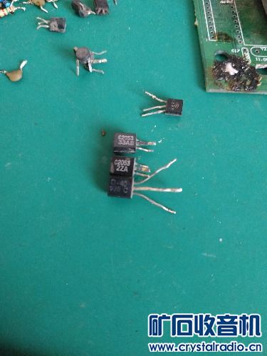

20年前高价买的D40发射管,很不便宜,好像是花了20元左右。图上面俩三菱原装的C2053跟D40管脚排列完全一致,都是BCE,都是铜脚镀银的,我认为D-40就是C2053只不过国内有人磨掉了原印字,自己改成了D-40借当年的调频发射热高价出售这个管子

20年前我也买过这个发射管,真假不知,做调频发射最大距离我只能做到1000米左右。

当年我也想买这个管子。
后来才发现根本没有这个型号的管子,说得难听点,就是山寨的自己命名的型号。

以前远距离是用C1971

 楼主| 发表于 2019-9-23 12:27:18 来自手机 | 显示全部楼层
爱因斯坦爱做梦 发表于 2019-9-23 12:06
一起晒下当年高频管了        D-40?
我当年也是受骗者之一那没印字的也是称D-40,TO-126的那个也 ...
我知道三菱原装C1971的管脚间带封装格栅,管脚散热片都是镀银的

现在这神管早已经被2SC3950c代替了,淘宝上拆机管几毛钱一只,所有参数超过D40,甚至赶超D50,从短波到微波放大样样都行。
发表于 2019-9-23 14:22:04 | 显示全部楼层
C2053应该是97年11月才有的吧,D40比这个时间稍早,96年就有了,这个世界节点不知道我记得准不准,大家可以自己求证一下
 楼主| 发表于 2019-9-23 16:11:12 来自手机 | 显示全部楼层
大孔景元 发表于 2019-9-23 14:22
C2053应该是97年11月才有的吧,D40比这个时间稍早,96年就有了,这个世界节点不知道我记得准不准,大家可 ...
2SC2053是VHF发射推动管,早在80年代中期就有了,具体电路参考马兰士C150对讲机发射末级即可

当时不舍得买,用3dg12也有开阔地1Km的讲话记录。后来说8050有1.5W,还真花1.5元附近电子店找到大外观尺寸的进口三星8050.但买回已退烧,改天杂物堆中看能否找到。
