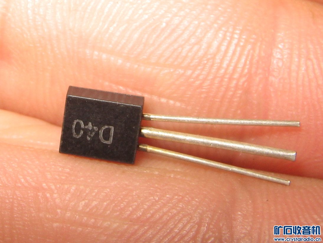

     D40高频发射三极管,NPN管,调频话筒一代神管,20年的私人存货。
   当年发烧邮购批发了一包共50支,用了3-5支,还剩了40多支一直在柜子里睡大觉到现在。。。当时零售是12元/支。。。批发的记得是花了300多。。。。
    当年浙江唯一供货单位提供的D40三极管有三个主要特征:
1、TO-92封装,但是体积要比9018/8050粗大约1/3;
2、集电极在中间,基极在左边,发射极在右边;
3、集电极引脚明显要比基极和发射极粗一些,这个是最主要特征。
    当时的邮购广告信息说是台湾敏通出产的,但是看做工和封装怎么都不象是台湾货,更象是萧山晶体管厂之类出产的,不过当时用的效果确实还有点,替换9018后,话筒直接起振,工作电流增加了30多mA,微安表简易场强仪的指针幅度提高了一倍多。
    D40有很多假货,就象2053一样,甚至说有用8050直接打磨的;实际上D40这个型号在任何晶体管手册里都是查不到的,所以它的参数怎么说的都有,它的真实身份至今是个谜;我现在手头上没什么仪器,只剩万用表了,手头上的这些D40我早2天测了10多个,hfe从70多到90多的都有,不过我不能保证我的表一定准啊。
   其他数据我给不了,但是D40的Pw和Ic比9018/BC548大一倍以上是肯定的,比3355也要大,ft应该没9018/3355高,但做调频是没任何压力的。

 楼主| 发表于 2013-3-12 10:18:32 |
我用过的2053有两种,一种是下面我刚才拍的照片里的,另外一种是高腰的,我现在手头上没有,高度比下面这个要高一倍

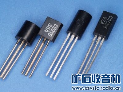

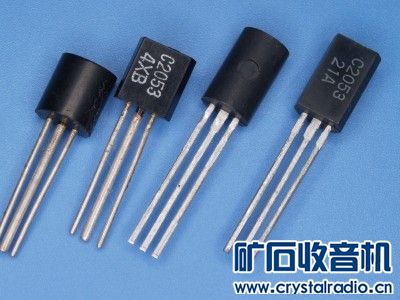

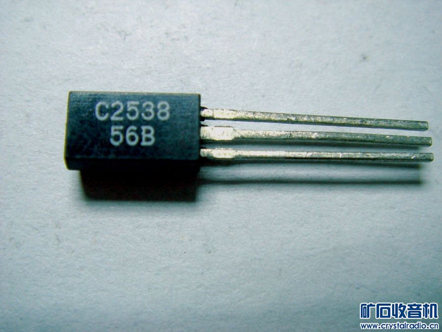

发表于 2013-3-12 12:29:47 |
一切皆有可能 到底是哪种呢 呵呵 猜猜看啊
手头只有 TO-92L的 2SC2055 和 2SC2053
2SC2055假的少 也不贵 2SC2053假的太多
2SC2538 没有买到过 淘宝有 不过假的多
D40可能是这三种元件的其中一种的TO-92封装打磨的吧
下面的图都是真家伙

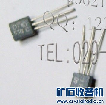

发表于 2013-3-12 12:40:59 |
网上还有这样的D40 店主都说好用
很神秘的管子哦~~~~~~
 楼主| 发表于 2013-3-12 12:48:40 |
终于见到中间粗腿的2053了!
看比例感觉就是D40,看做工和印刷应该也是国内的山寨,
真实身份还是个迷啊,是不是进口的晶圆在国内封装,然后分别打上D40/2053/2055/2538忽悠?
看来D40的参数应该最接近2053,
真正的2053应该还是高腰的那种TO-92L封装的。
