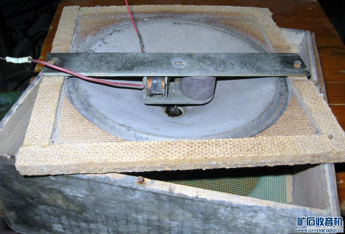

    没盆架喇叭是把线圈、磁铁组件安置在纸盆前面的喇叭,看起来巧妙地利用纸盆漏斗空间,多一块铁板,少一个盆架,铁板小作坊可以做盆架必须用上大冲床,估计是当时条件有限才想出的“妙招”,但维修没那么方便,性能也许比不主盆架型的那么稳定。我还收有个喇叭芯:
发表于 2019-10-8 19:14:44 | 显示全部楼层
林虎 发表于 2019-10-8 17:46
没盆架是“压电喇叭”吧?文革中兴起,酒石酸钾钠制成。
大概是这样子。另外,有线广播中“压电喇叭”流行的时候,已经是使用压电陶瓷了,酒石酸钾钠太容易受潮。

发表于 2019-10-8 19:24:36 | 显示全部楼层
梦想蓝天 发表于 2019-10-8 18:33
没盆架喇叭是把线圈、磁铁组件安置在纸盆前面的喇叭,看起来巧妙地利用纸盆漏斗空间,多一块铁板, ...
架子的这一面我还是第一次看到,有纸盆的话,做一个舌簧喇叭不是难事。
