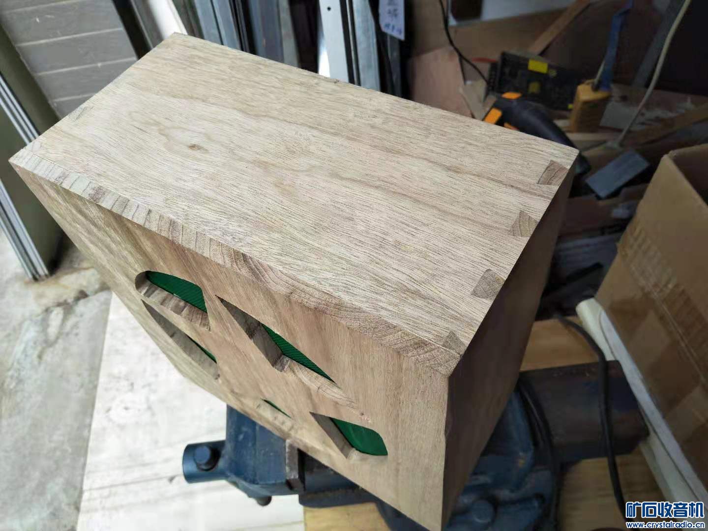

    小时候文化娱乐生活较少,听有线广播是件很惬意的事情,听歌、听新闻、听天气预报、听队长发号施令,还可从中学到些生活小窍门、生产新技术,那年代不是每家每户都有闹钟的,广播也就兼作闹钟用途,还闹过一个口误的笑话:广播一醒我就响!    小小的话闸子就是我们的良师益友、贴身助手,而且是免费使用的,只是安装时收个喇叭钱。
    记得每家每户都有一个漂亮的舌簧喇叭箱挂在墙上,唯独我家的喇叭是老爸DIY的,样子很怪,可能是为了省钱吧,一块拼接的木板开个洞,粘个纸盘,架上个线圈磁铁什么的,发声当然没什么问题,只是样子丑陋了点,一直用到有线广播退出历史舞台,我家都没有挂过一个正规的有线广播喇叭。
    几年前网上购得一个全新库存舌簧喇叭,决定给它做一个像样的箱子。

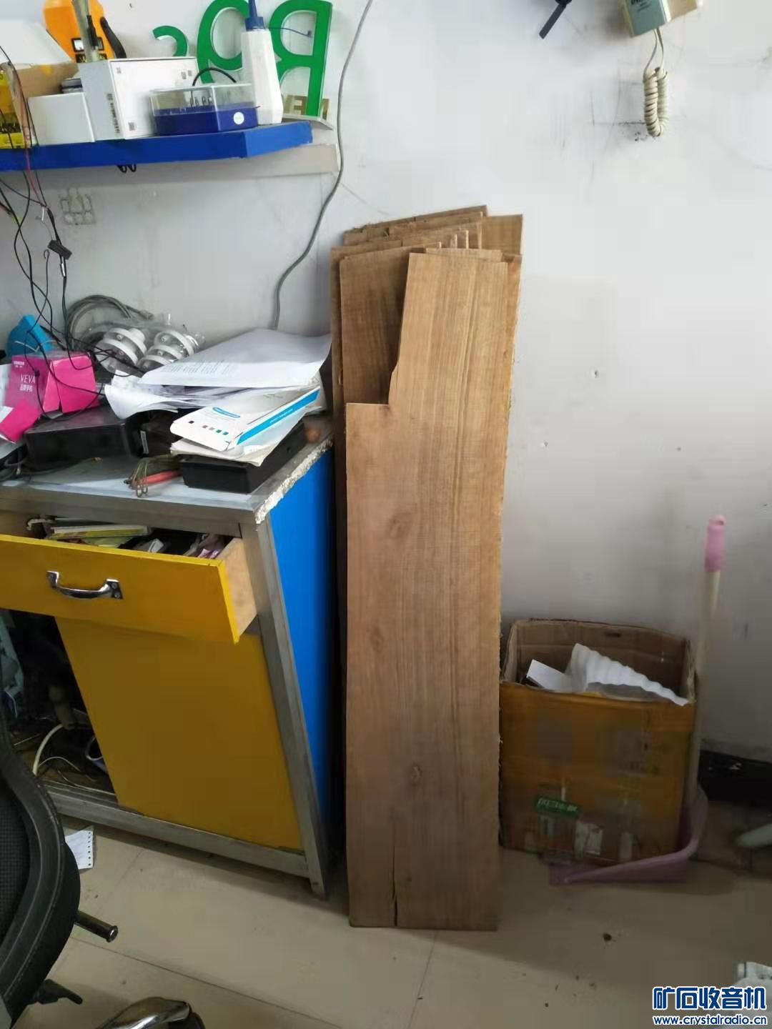

    早前听老人说过,做箱子用本地樟木较好,樟木有种气味能防虫,为了不用拼板,特意买了个直径28厘米的樟木,全部锯成1厘米厚的板材,做了喇叭箱后,剩余的还可以做其它。
给这种板子刨光时遇到了问题,不管用电刨还是手工刨,都会出现倒剌,无法将木板刨平整,只好直接用砂带机将木板磨平。

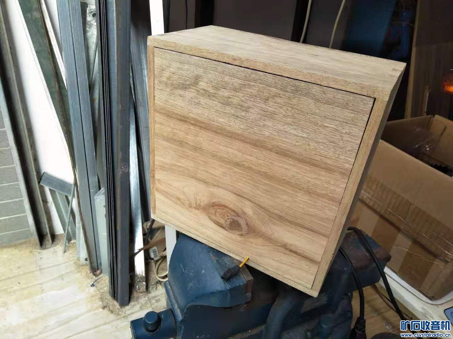

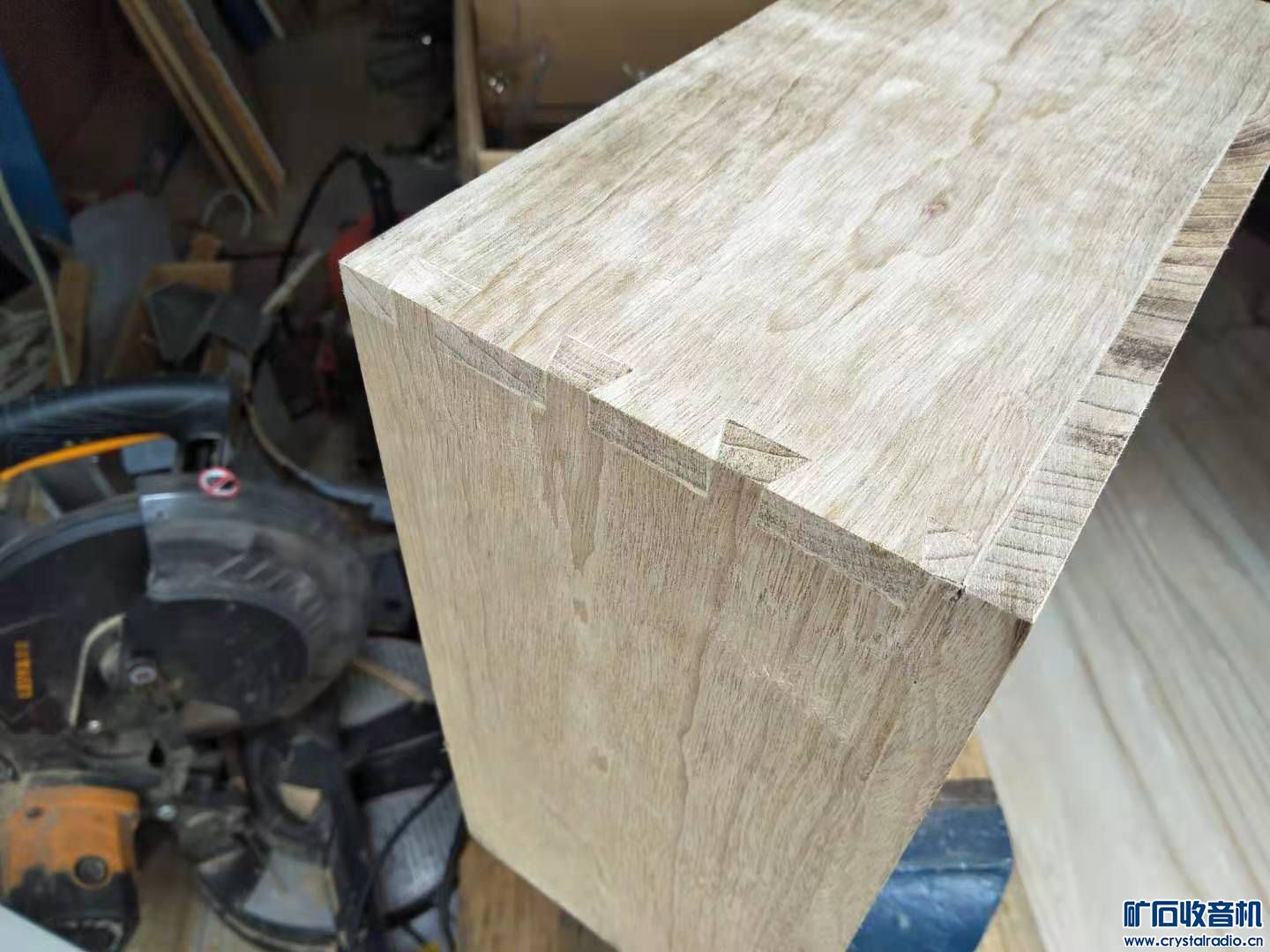

比较欣赏老木匠的燕尾榫铆结构,把这种结合方式应用上去吧。

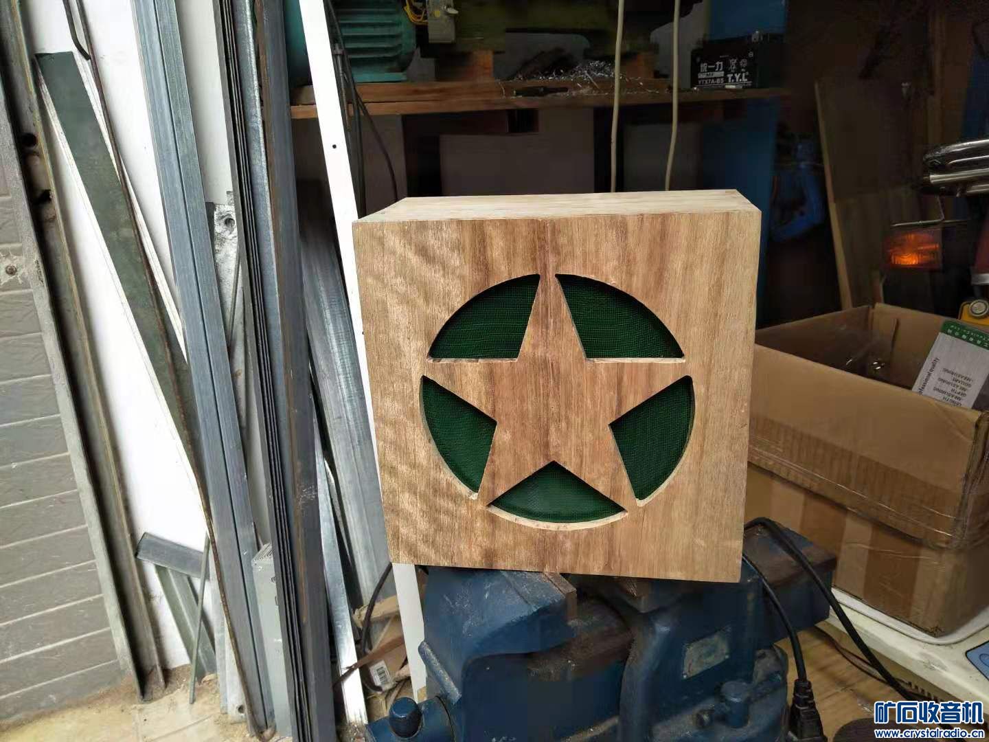

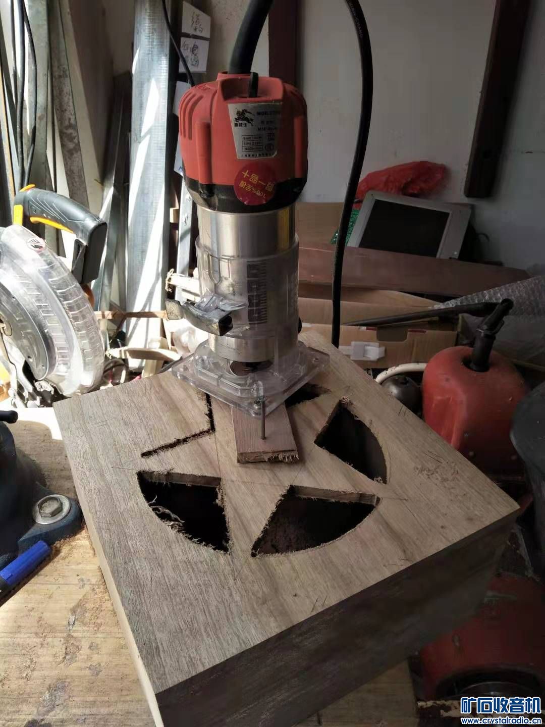

没有高科技的雕刻机,只能用修边机修出造形。
做出来的样子虽然不能算完美无瑕,做感觉比当年厂家生产的好些。

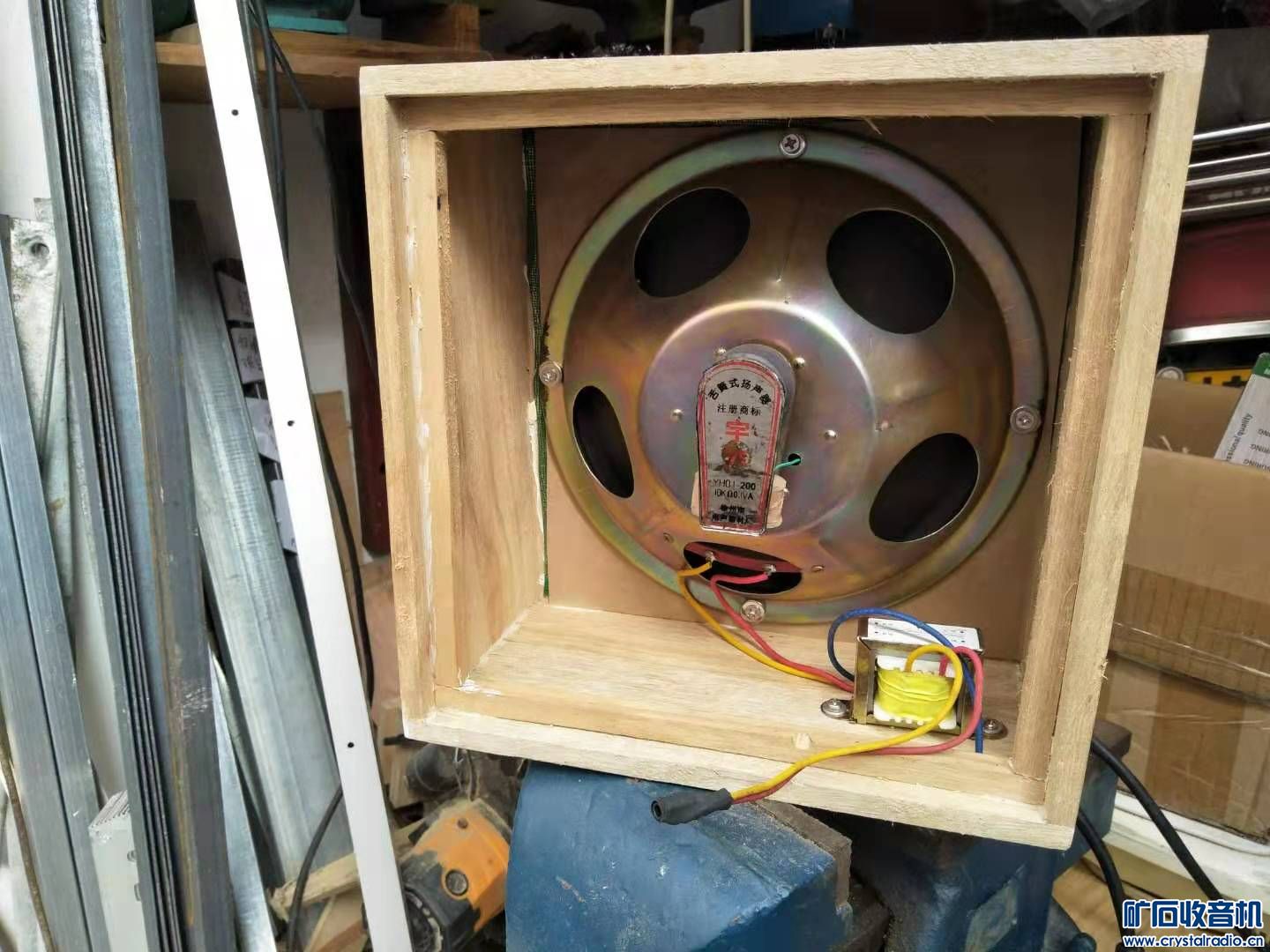

为了适应手头的低阻抗功放,加了个阻抗匹配器(这好像有点吃饱了撑的,人家阻抗匹配器是为了远程传输设计的,我这不到一尺远的距离却用上这个)。
做好后先拿来播放当年用收录机录下的一段本地广播录音,感觉简直穿越了。
补充内容 (2020-3-14 23:39):
喷好字的图片在79楼。

发表于 2019-9-18 10:35:56 来自手机 | 显示全部楼层
你的音频变压器是多少变比的。

徐星 发表于 2019-9-18 10:35
你的音频变压器是多少变比的。
4欧转70/100伏的,这个变比不知怎么说,我接100伏线。

发表于 2019-9-18 10:59:18 | 显示全部楼层
做的好漂亮,,油漆呢
 楼主| 发表于 2019-9-18 11:14:27 | 显示全部楼层
湖南衡阳小陈 发表于 2019-9-18 10:59
做的好漂亮,,油漆呢
小时候看到这种喇叭好像是绿色的,想喷上绿漆,但这样又不方便欣赏原木纹及制作工艺,打算喷上清漆,不然时间长了会变得很难看。

发表于 2019-9-18 12:06:25 | 显示全部楼层
榫卯是用什么做出来的?
