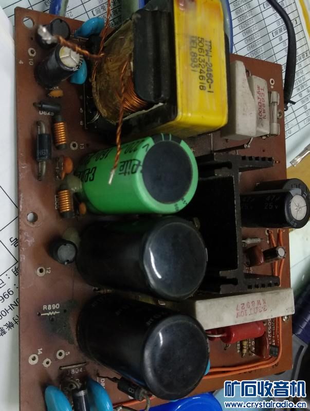

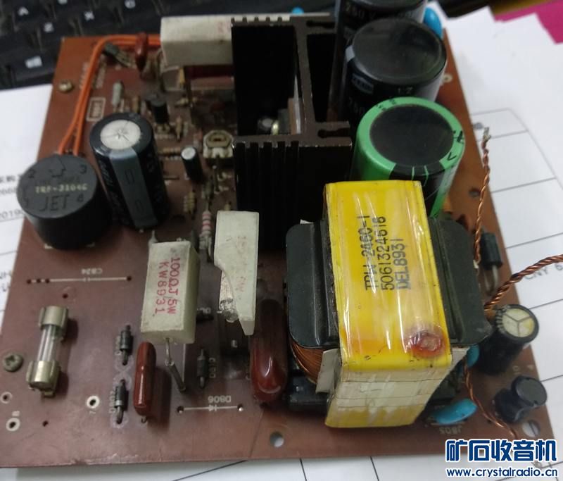

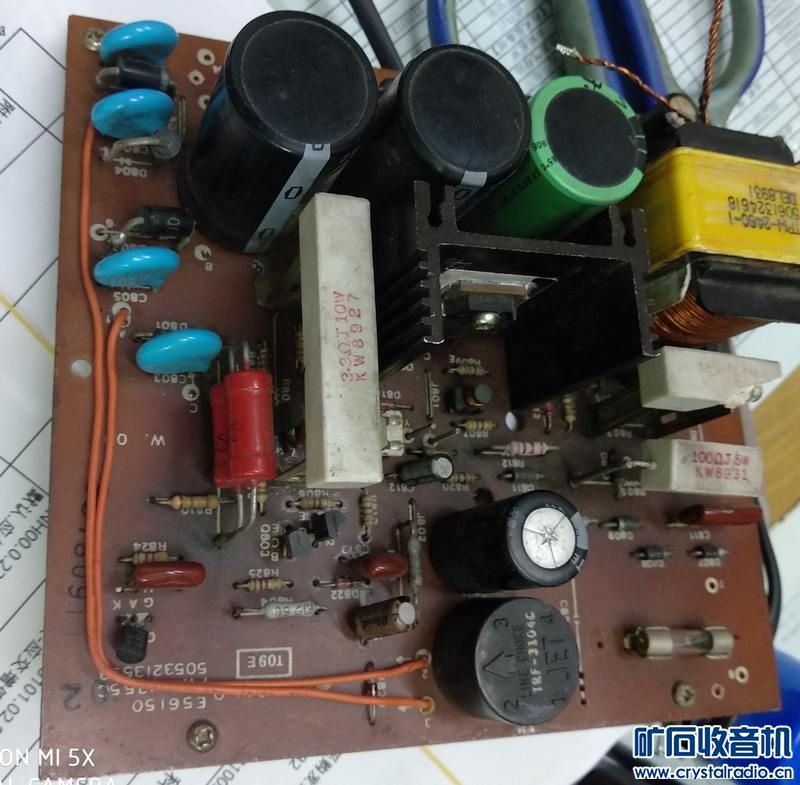

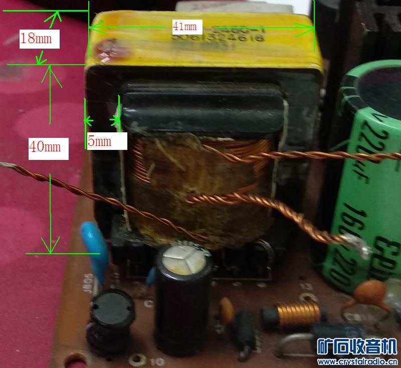

这款开关电源板大概是01.02年我公司其他科室扔在垃圾箱旁的,这个科室是负责管线输配调度的,可能是计算机上的板子,我看了看板上元件基本是全的,就捡起来了,当时检查后发现220V整流二极管缺少,就补上了,还补上了个大功率的电阻(大红袍2个并联上),接上个灯泡,接通市电,没想到还能正常工作呢,功率管是D1402,没有任何集成块,全部是分立件,初级2个220u/250V电容,当时也不知道什么正激反激,就觉得和当时的彩电的电源电路相似,应该是板子自己根据负载大小自己调整震荡频率,后来就想改个正负电源,就在磁芯上加绕了绕组,当时出来的电压比较高就没再管它,最近对开关电源比较感兴趣,昨天翻出来了,开关电源变压器比一般的要大一些,次级输出没任何元器件反馈给初级,能微调输出电压,输出在直流110V左右吧,尺寸在图里标注,想让 bg1trk版主和高手看看,这个电源有什么特点,拿来改音响用的正负电源怎么样?

高压滤波电容虽然有两个,但开关管只有一只,不会是半桥。
没见到储能电感,应该也不是正激。
没有控制IC,这就是个原端反馈型或者干脆开环的自激式反激电源。
老货了,没啥搞头,留着拆件用吧。
