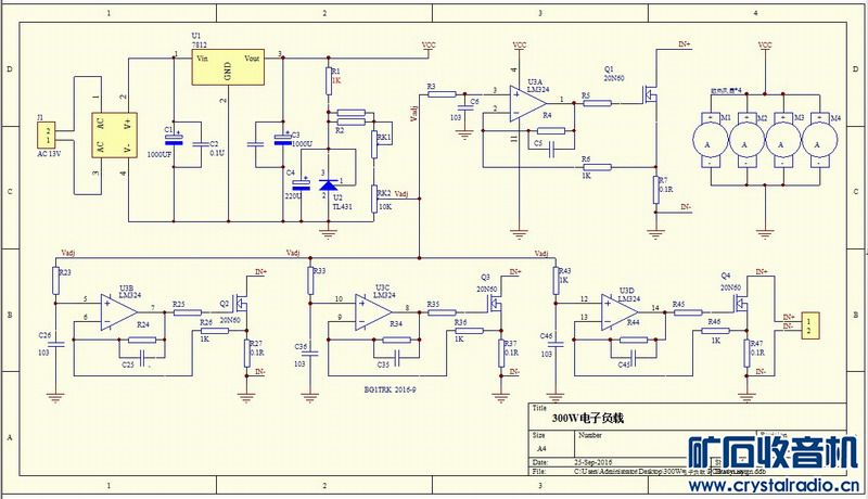

     正在DIY一个14V、20A的电源,电流太大测试时用电炉丝做负载不方便。以前的测试负载都是用电炉丝、灯泡等玩意凑和,这次凑和不下去了,加之一直以来就想做个电子负载,借这个机会用几天时间DIY了一台。
    基本参数是消耗功率不大于300W,电流0-25A可调,电压最高不高于200V。
    基本电路形式是TL431提供基准电压,检流电阻、运放误差放大,与MOS管一起组成恒流电路。用了4只20N60 MOS管配CPU散热器,因为对精度没有特别要求,运放是最普通的LM324。

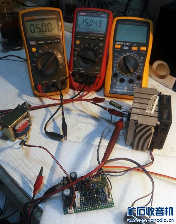

两三天时间把电子负载做好了,正在测试。负载功率340W(12V、28A)时检流电阻温度有点高,其他正常。300W(12V、25A)时长时间测试,各个部分均正常,达到设计要求。

电路图和控制板:
因电路比较简单没做PCB,偷懒用洞洞板凑和。感觉用洞洞板反而更麻烦,还不如老老实实做PCB。

控制板配单个功率单元测试温升:

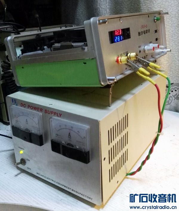

报废仪器,拆了它当机壳用:
全部组件安装完毕,测试中:
组件装入机壳内,基本完成:
超额15%,压力测试中:

做得不错呀,
发表于 2016-9-25 23:46:27 |
大散热片加风冷不错

做的真不错,布局还可以。
发表于 2016-9-27 21:11:26 |
手艺很好 内部空间利用合理
".....负载功率340W(12V、28A)时检流电阻温度有点高,其他正常。"
没仔细看电路,感觉用0.1欧检流电阻有点大了,改成小点,1-10毫欧级别的行不行?
