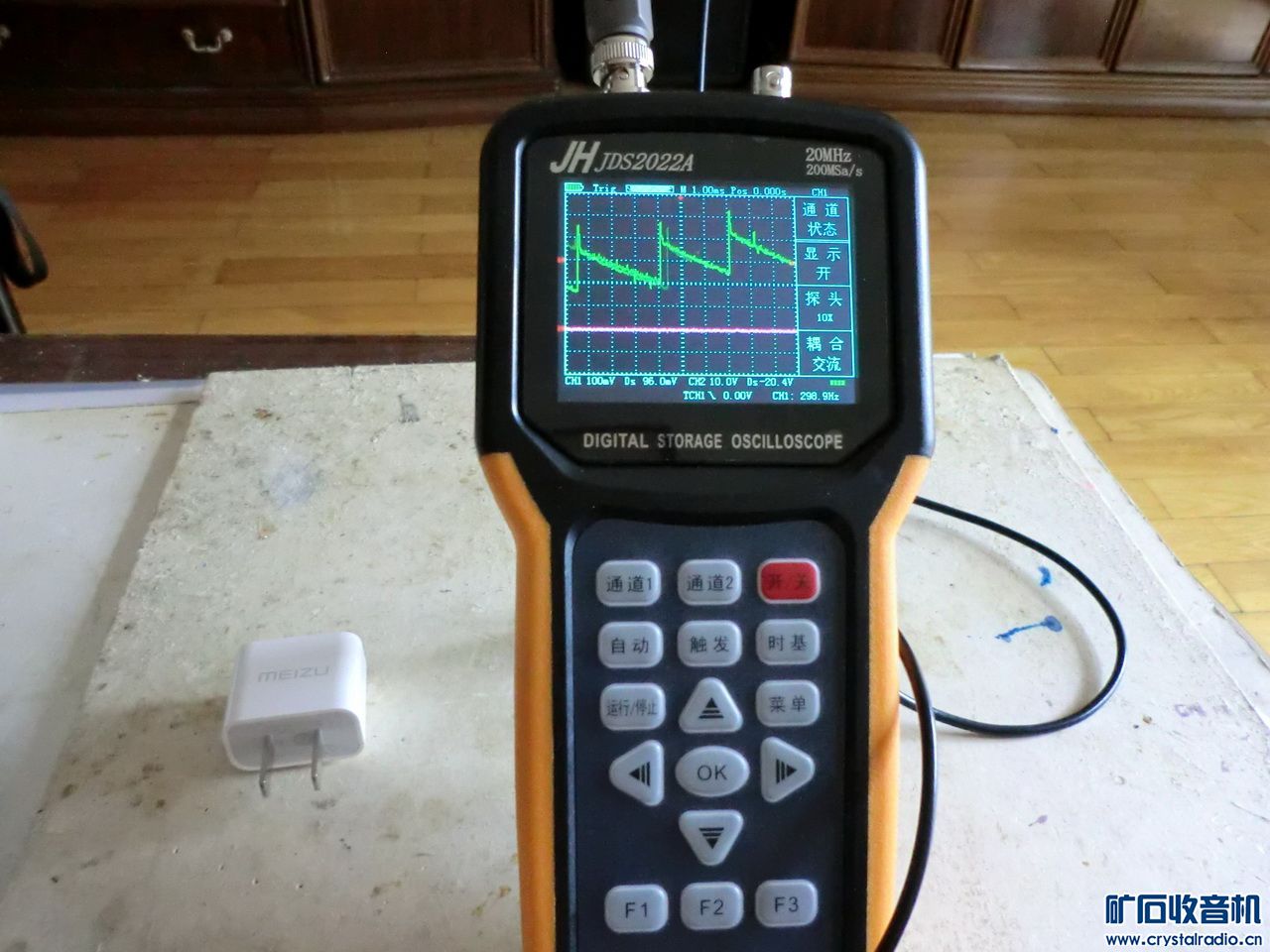

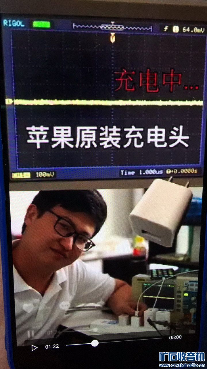

 楼主| 发表于 2019-9-4 22:09:19 | 显示全部楼层
dick_C 发表于 2019-9-2 07:55
魅族充电头纹波。

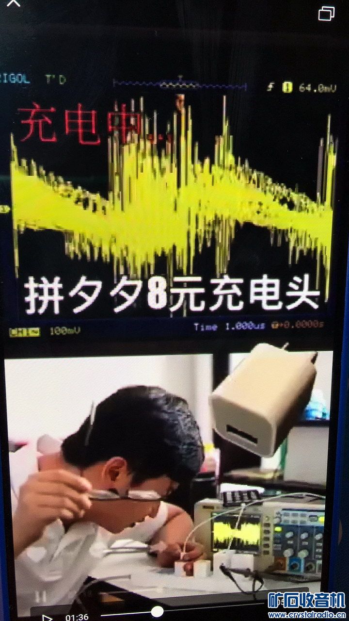

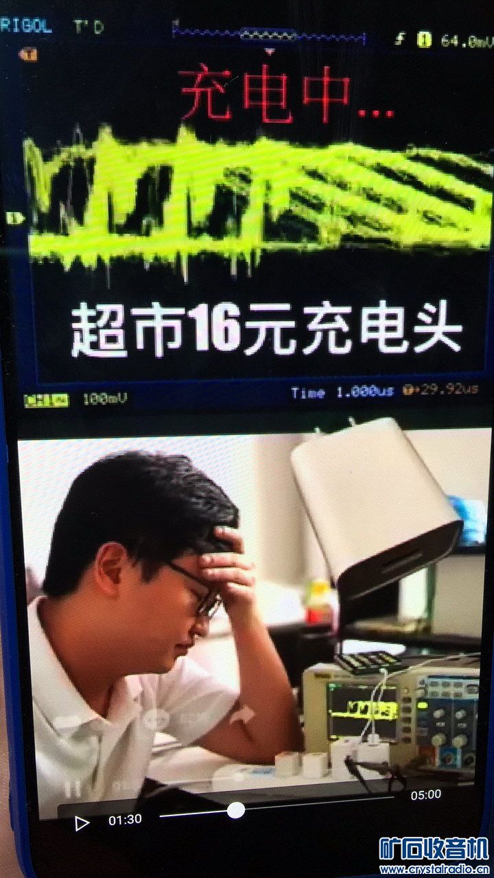

能不能指点一下,哪个是代表比较好的波形,如果是表示质量好,是要具备在这个表上体现出来的特征。波动幅度小? 还是 调整频繁 还是。。。。
我只是见到抖音上有人这么展示过,那波形杂乱的,品牌的就工整的波形 杂波比较少。
所以应该是怎样的一个评判标准? 尽量用通俗的名词 ,或者类比 ,谢啦。

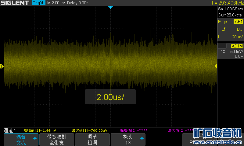

发表于 2019-9-4 22:29:32 | 显示全部楼层
bob_chen88 发表于 2019-9-4 22:09
这三张图
能不能指点一下,哪个是代表比较好的波形,如果是表示质量好,是要具备在这个表上体现出来 ...

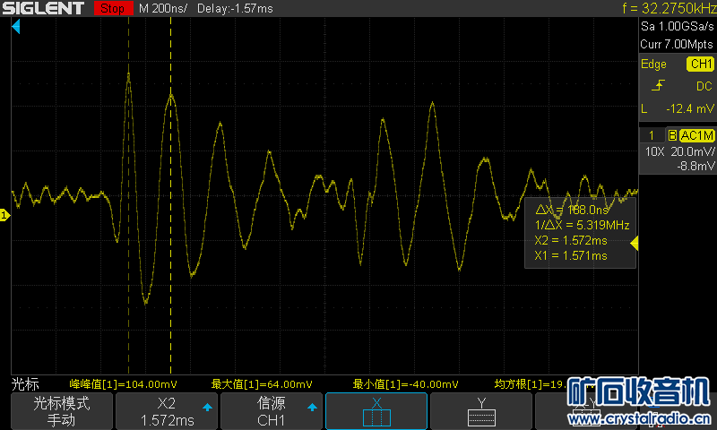

短时基和长时基下的峰峰值,有效值
纹波大的例子
频率几十KHz, 峰峰值超过100mv, 有效值也有10mv
展开毛刺, 频率高达数MHz

iffi123 发表于 2019-9-4 22:29
短时基和长时基下的峰峰值,有效值
纹波大的例子
哇。。。太棒了   这种图就是我想要的哪种效果。 您这是 接电脑的截图吗? 还是。。。。。 好清晰
这图我看出来的道理就是 频率越高,波纹就会被放大的的越多细节,下面的图是 5MHz的   上面的 20KHz  是不是相当于放大了 25倍?
然后这个 峰峰值 和有效值 我真的已经忘记的一干二净了,不知道老大是测试的信源是啥?
是不是这样理解,峰峰值控制的越好,那么直流电源的品质就越高? 望指教
那展示的时候 是不是  CH1接一个品牌货  CH2 接一个山寨货
低频率下 波形都是一条直线(有粗有细)
然后随着频率上升,也就是波形放大,就能看出 CH1 的波形工整一些   CH2的 杂乱毛刺就出来了。
然后看 峰峰值这些,品牌货就应该控制在一定的范围内,杂牌就么那么精准了。
这样就能从侧面说明  产品的品质的好坏。是这样吗?
发表于 2019-9-5 02:15:38 | 显示全部楼层
这三张图
纹波大小看波形峰顶到峰谷的距离,屏幕上有点状线的格子,指示出每格代表的电压值,三张图都是每格一百毫伏。第一张图纹波峰峰值大约120毫伏,第二张图200多毫伏,第三张图100毫伏,示波器另一个界面也有峰峰值的精确数字值。(第一张图看着有点乱,原因照相机快门有点慢,拍到了两个波形)。纹波的频率屏幕右下角直接给出了,可以看出,三张图纹波的频率值都不超过几百赫,低档示波器都可胜任。单看图形的话第三张好一些。还有,第三张图的那个移动电源我又用探头1X档测了一下(示波器也要放在1X),波形放大了,每格20毫伏,读数精确了一些,波形峰峰值80多毫伏,见图。 1X探头-1.jpg
发表于 2019-9-5 09:35:26 | 显示全部楼层
这 ...
我测的空载,所以没呈现电压的波动,加载后电源好坏差别就大了, 垃圾电源就会出现你贴的图那样
示波器自带一键截图,保存在u盘上
再看看电池供电,小电流线性稳压输出
峰峰值才1mv多点,实际上因为示波器500uV当底澡就有几百uv,实际的峰峰值不足1mv
没有毛刺,看起来象随机噪声

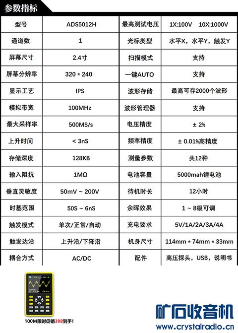

发表于 2019-9-5 10:54:57 | 显示全部楼层
这个如何?(这种图片也不知违规不?)
 楼主| 发表于 2019-9-5 13:55:42 | 显示全部楼层
kobalt 发表于 2019-9-5 10:54
这个如何?(这种图片也不知违规不?)
能不能接电脑显示 ? 这个功能是必须的哦手持屏幕都太小

发表于 2019-9-5 16:58:41 | 显示全部楼层
不能。100M还便宜是它唯一优点。
发表于 2019-9-5 19:46:54 | 显示全部楼层
这个如何?(这种图片也不知违规不?)
垂直档位50mv,  不够,看不清细节
 楼主| 发表于 2019-9-5 20:34:02 | 显示全部楼层
iffi123 发表于 2019-9-5 19:46
垂直档位50mv,  不够,看不清细节
那这个参数需要到 什么档次? 10mv ?
