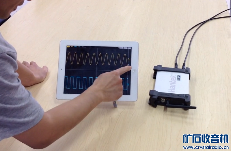

然后我在他的专卖店看到了这种蓝牙的,感觉也可以,
因为平时会带iPad mini身边 查资料
这样展示也比较直接,好像价格会更经济
