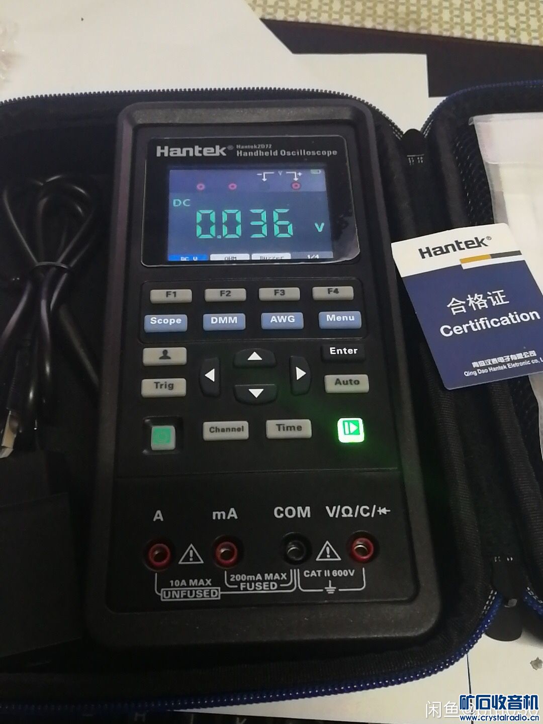

求助各位大神推荐一款 入门级示波器
发表于 2019-9-2 03:36:56 | 显示全部楼层 |阅读模式
可以是二手的外国牌,也可以是全新的国产货。主要是用来测试各种电源适配器的品质(就是看直流输出的波形稳定性)
波形显示方便拍照 或者 截图(虚拟示波器),主要是验货和展示给客户看,要便携一点 哪种大箱子 不太合适
而且是从大学毕业后 再第一次摸用示波器,所以想卖个练练手。谢谢各位大大了
我看中闲鱼上的一款hantek 2D72
600元 各位看合适不?

发表于 2019-9-2 06:02:02 | 显示全部楼层
展示用的话,这个屏幕太小了,建议买个平板示波器。

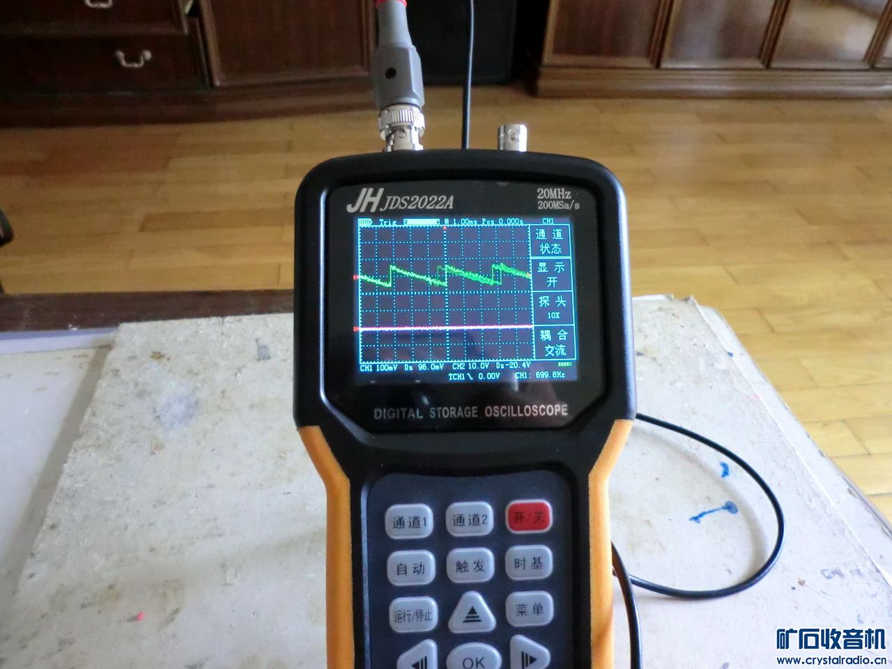

发表于 2019-9-2 07:36:00 | 显示全部楼层
如果不买平板示波器,只用低档便携示波表,觉得金涵的也比图片上的要好,价格性能差不多,屏幕4.2吋的,上图那个估计只有3吋。见图,显示的是摩托罗拉充电头输出端纹波。 摩托罗拉充电头.jpg

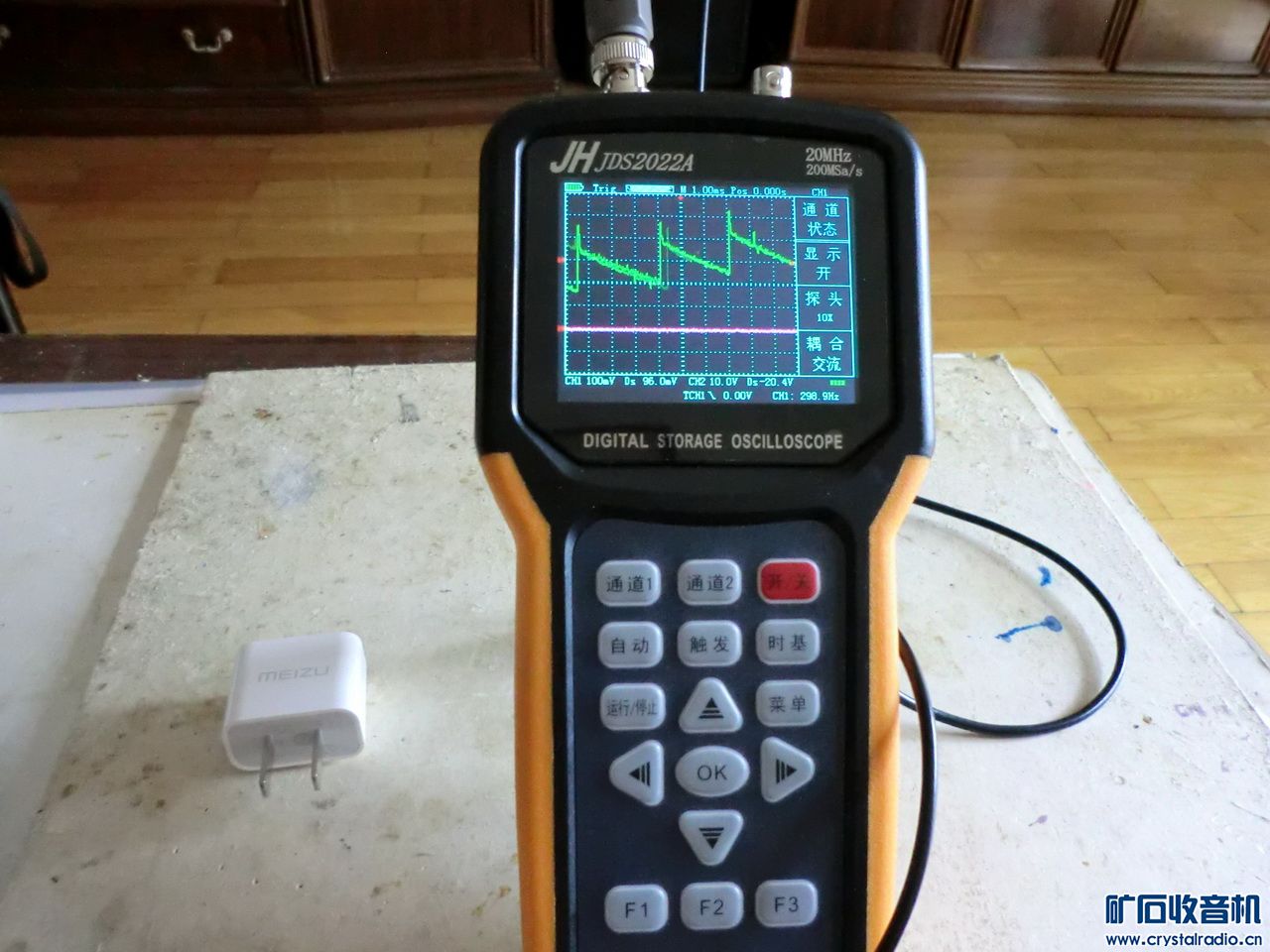

发表于 2019-9-2 07:55:28 | 显示全部楼层
发表于 2019-9-2 07:58:05 | 显示全部楼层

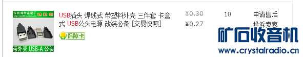

发表于 2019-9-2 10:35:44 | 显示全部楼层
androido 发表于 2019-9-2 09:25
移动电源纹波,需要把线剪开,再测?

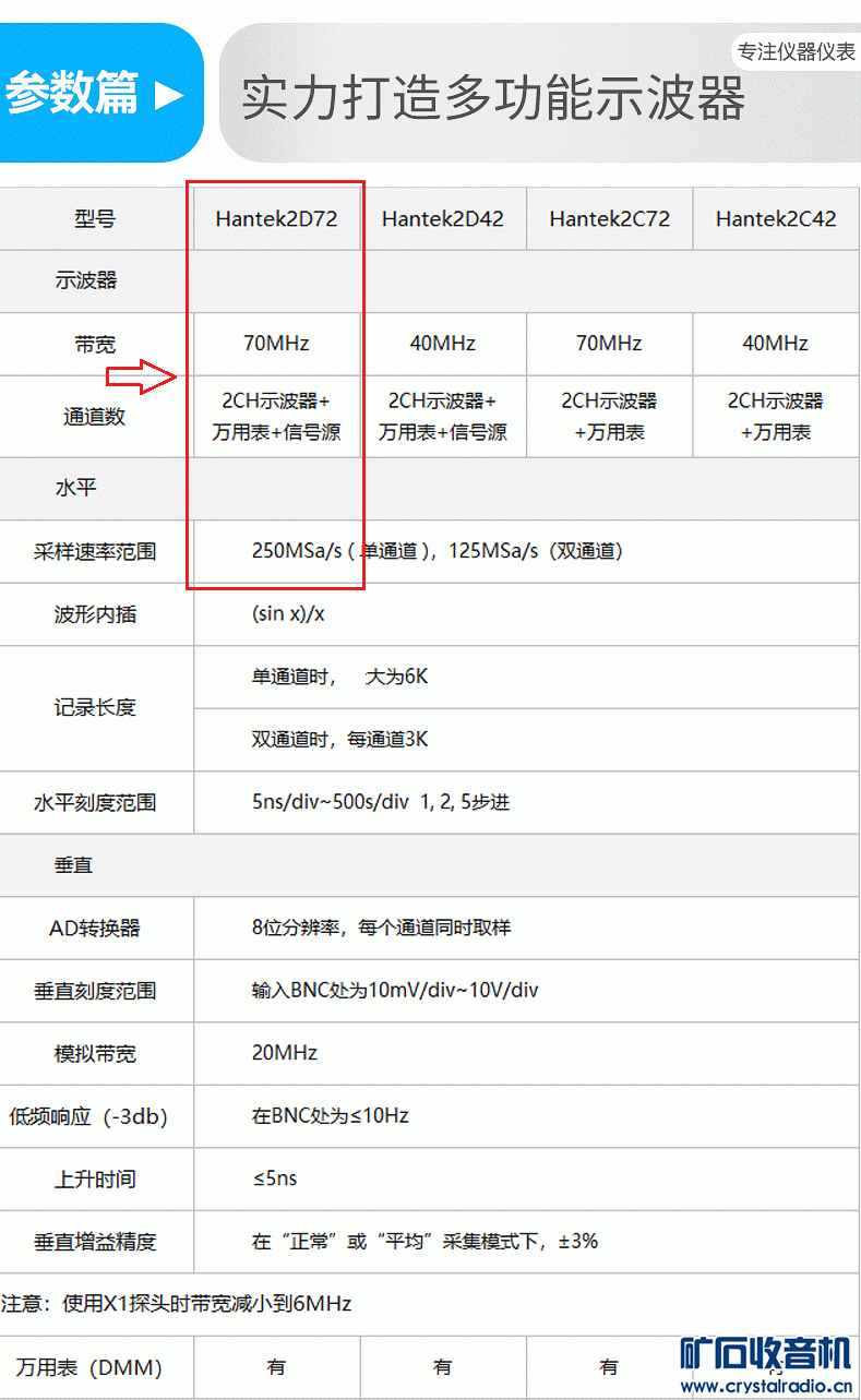

 楼主| 发表于 2019-9-2 13:36:39 | 显示全部楼层
dick_C 发表于 2019-9-2 07:36
如果不买平板示波器,只用低档便携示波表,觉得金涵的也比图片上的要好,价格性能差不多,屏幕4.2吋的,上 ...
这个多少钱,闲鱼行情。。。。。能外接电脑 显示波形吗?  具体参数我再去查一下
这是我看的那个Hantek 2D72 表的参数
你说的那个表的型号是JDS2022A
我不是太懂,这些参数中哪个是我应该特别关注的。
多谢指教啦~
 楼主| 发表于 2019-9-2 13:38:39 | 显示全部楼层
dick_C 发表于 2019-9-2 07:58
移动电源纹波。
是的 是的 我就会要这种应用,去看货的时候 直接测试 就能知道货的好坏了,
有些货当时查不到任何信息,还是看波纹比较靠谱。
