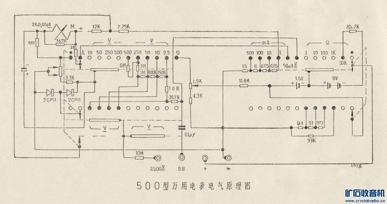

不错的文章,有一点不明白,上四有一种500表,表头并35,7k电阻,电流档串一个2k电阻,这样有什么好处?
你说的是下面这图吧。我猜表头并联的35.7K,可能是为了增加表头阻尼,
2K串联在这里,增加了50uA档的压降,我觉得没有好处,因为会增加对被测电路的影响。
对于50uA档:
满偏时,表头两侧电压为40uA*2K,则35.7K上的电流为40uA*2K/35.7K=2.2409uA,
可调上的电流为 40uA+2.2409uA=42.2409uA,
15K分流支路上的电流为 50-42.2409=7.75910uA,
则 (2K//35.7K+可调)*42.2409uA=7.75910uA*15K,可调=0.8614K
用2.5V档验证一下,其内阻为:
[(2K//35.7K+0.8614K)//15K+2K]+10K+另一只35.7K=50.028K,基本符合设计。
这个50.028K是所有DCV档的公串电阻,所以有的表将这只2K与DCV档的公串电阻10K合并为12K,
对于其它灵敏度的表头,如41.5uA,因为表头分流比改变了,从而影响了综合表头内阻,所以将12K调整为11.4K,来保持这个50K基本不变。
上四500型万用表说明书附图
