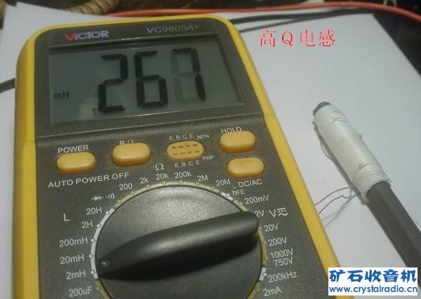

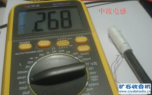

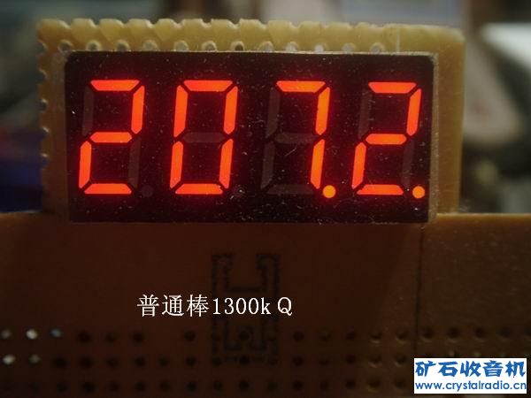

一说中波磁棒,往往是低Q,电感量大,高端Q下降很多,友谊电子张兄最近进的高Q中波磁棒却品质优良:

9805测电感电容到底准不准?感觉偏大似的。
