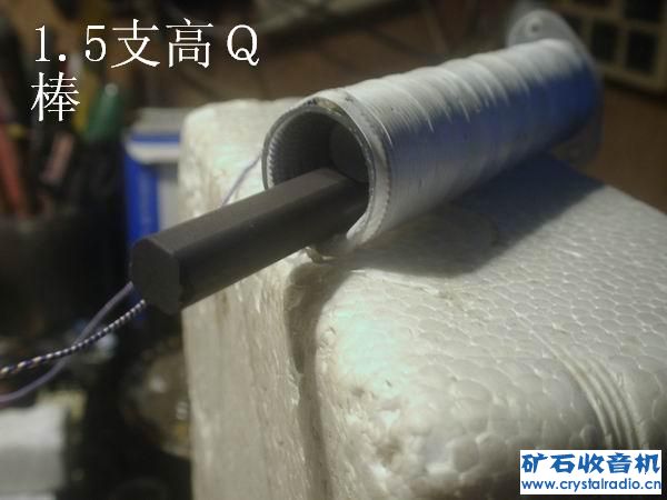

高Q中波磁棒

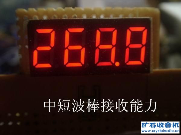

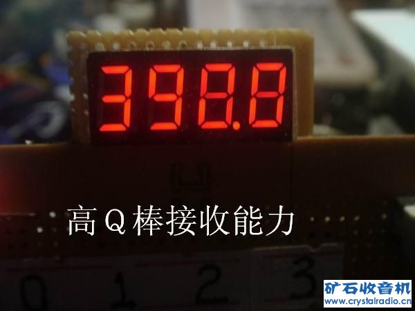

 楼主| 发表于 2011-4-12 10:06:17 | 显示全部楼层
用Q表无天地线接收本地台比较。
发表于 2011-4-12 10:08:49 | 显示全部楼层
用电波做激励得到的值?
 楼主| 发表于 2011-4-12 10:14:33 | 显示全部楼层
回复 21# xjw01 的帖子
是的,F=0,745K收到的中国之声,室内。
发表于 2011-4-12 10:18:29 | 显示全部楼层
效果明显!
 楼主| 发表于 2011-4-12 10:19:06 | 显示全部楼层
Q表有此好处,做好一个线圈不但测Q,顺便测无天地线接收能力,耳朵很能分清。

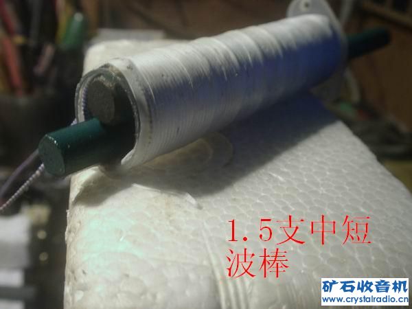

请问梁兄:同样匝数用这种磁棒与用原来的中短波磁棒比较,电感量能差多少?
 楼主| 发表于 2011-4-12 10:26:09 | 显示全部楼层
回复 25# lq19512003 的帖子
中短波181μΗ,高Q260μΗ。
发表于 2011-4-12 10:29:12 | 显示全部楼层
高频峰峰电压450mV时,约对应56个Q,
现在Q=400,峰峰电压高达450*400/56=3.2伏特
 楼主| 发表于 2011-4-12 10:57:38 | 显示全部楼层
回复 27# xjw01 的帖子
这是0.04X270绕的,也可以验证各种线的接收能力,把可变转最小,接上准备装机的可变选到这个台,便知这可变差多少。好玩!
