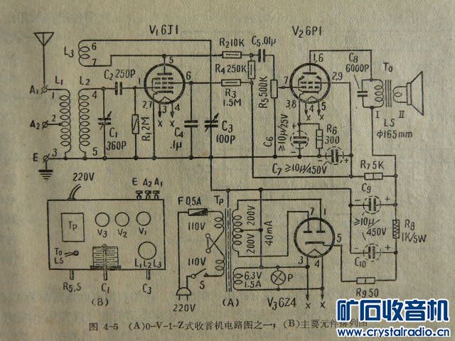

残照 发表于 2021-2-9 18:52
电路图呢………………
三灯再生收音机电路,花生管6J1(6K4)6P1、6Z4。也可以改为大八脚管6SJ7GT(6J8P、6SK7GT)、6V6GT、5Y3GT(5Z4P、6Z5P)。
 楼主| 发表于 2021-2-19 16:36:51 | 显示全部楼层
白居不易 发表于 2021-2-19 15:47
三灯再生收音机电路,花生管6J1(6K4)6P1、6Z4。也可以改为大八脚管6SJ7GT(6J8P、6SK7GT)、6V6GT、5 ...
版主老师资料就是多!我用的就是这张图!胶木管线圈好看但需要外接天线,为此电路稍有改动,增加了再生可变电容调节和拾音电路,可以外接音频输入,我常用此机放袁阔成先生经典评书《三国演义》,声音好听过瘾!
