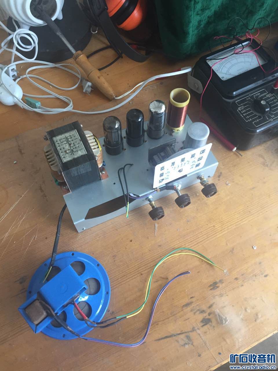

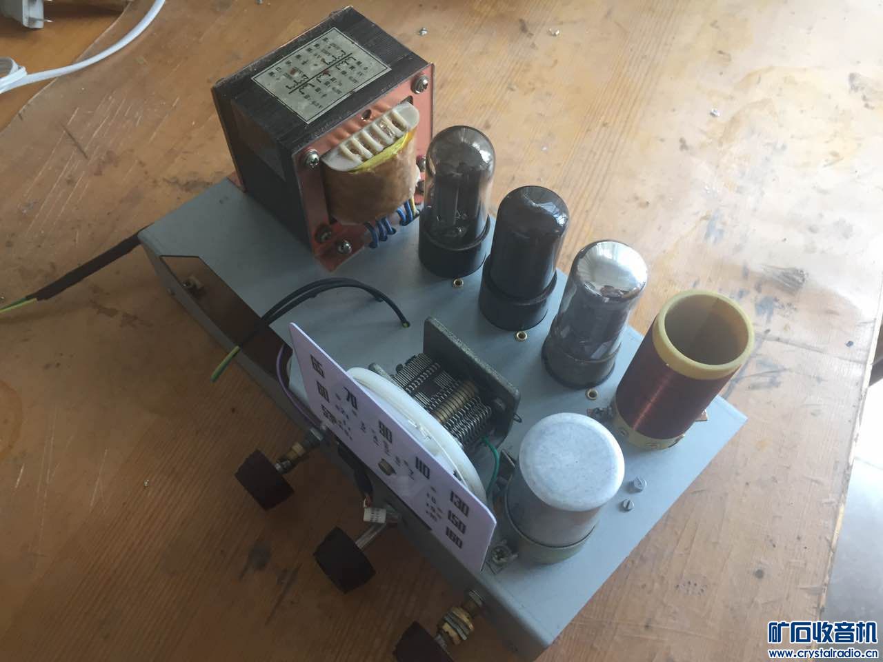

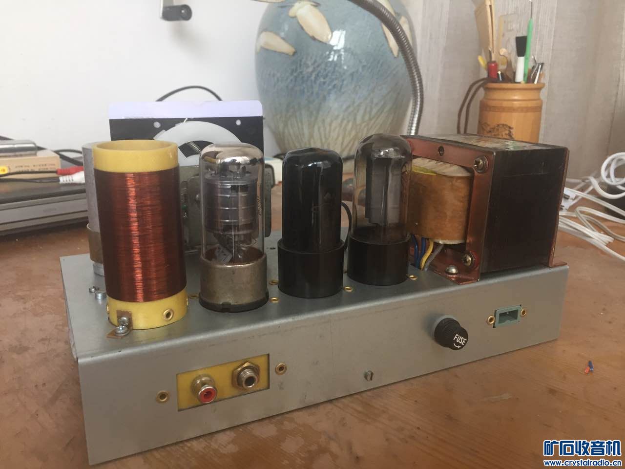

实验制作了几种管子管型的再生式收音机,感觉还是大八脚管子气质与再生机更搭,他们的搭配组合使机器的整个人社都不一样了,喇叭先实验了现在的动圈喇叭,声音甜美(接DVD信号与广播天线)。拆输出变压器和滤波电阻,换上1948年美国产5寸老励磁喇叭(接10米室外天线)人声浑厚好听(失真),民国味道十足。制作中费了些周折,由于电源牛次级高压250伏不带中心抽头,5Z2P门式整流,滤波电阻3K,负载电压下降的很厉害,请教老师后,加1N4007桥式整流,电子管缓冲,300欧电阻滤波,直流高压随即正常,稍高。感觉可以上励磁喇叭了,励磁线圈代替原300欧滤波电阻,接输出变,一切正常。实验结果:换喇叭后拾音电路接(VCD信号)声音不是很好听(可能是励磁喇叭背的小输出质量一般吧,只满足听广播需要)秋后再做木质机箱,将复古进行到底

大8脚管确实复古观感好,做得漂亮。
“5Z2P门式整流”?没听说这个词,是否笔误?
“1N4007桥式整流,电子管缓冲”,如果用直热式的5Z2P缓冲,等于没有缓冲,只不过电压降了一些,用6Z5P比较好。

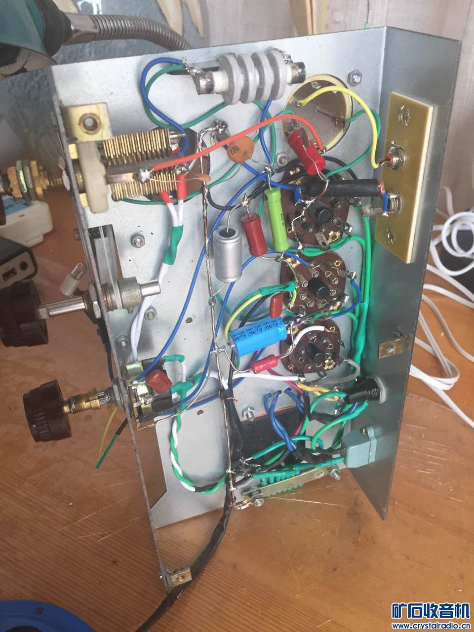

再生可变电容的轴是怎么接长的,能否介绍一下。

做得不错,高频阻流圈是2.5mH的吧?

谢谢,主要是手头有些大管子闲置着,把它们攒起来,大管子更显的古朴一些。电路图就是传统的三灯机再生机电路,大管小管基本一样,原理一致。5Z2P(6Z4)整流、6SK7(6K4)检波低放、6P6P(6P1)功放,灯丝电压有区别,只是管脚不同而已
