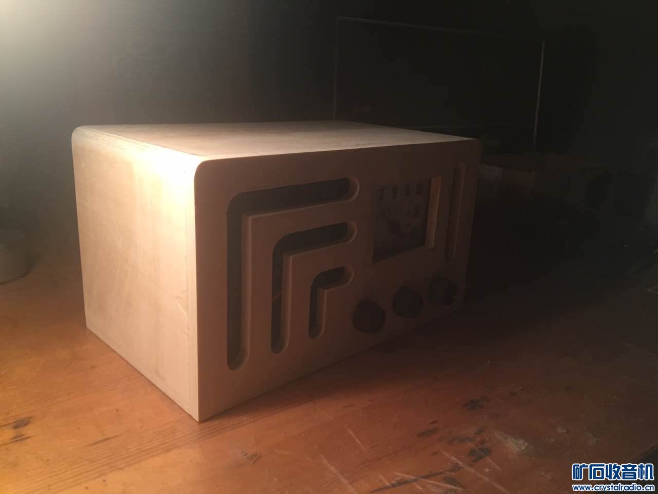

yucs 发表于 2019-8-23 18:48
大8脚管确实复古观感好,做得漂亮。
“5Z2P门式整流”?没听说这个词,是否笔误?
可能没有表述清楚,5Z2整流后,滤波电路用的是“门”式的,电容-电阻-电容,电子管缓冲一下,感觉高压来的慢一些,另外机器上有地方,加个管子好看
 楼主| 发表于 2019-8-26 09:17:18 | 显示全部楼层
yucs 发表于 2019-8-23 18:51
再生可变电容的轴是怎么接长的,能否介绍一下。
这种可变容有两种轴,一种是细轴且极短的,不好连接6mm轴的,我的这种电容旋轴是6mm的,只是稍短,买一个现在的仪器大旋钮,可以拆的调整松紧那种,再一端用锡焊一节6mm铜轴即可
 楼主| 发表于 2019-8-26 09:22:26 | 显示全部楼层
天风雪雨 发表于 2019-8-23 19:19
底盘上焊点不要悬空,要用焊片架,否则震动容易触碰底盘造成短路。
我想到了这种情况,由于这种简单的机器,元件也不多,我将元件尽量组合都就近焊接在管座上,有的接到粗地线上,基本上是搭棚焊强度还不错接且元件金属部分离底盘很远的
 楼主| 发表于 2019-8-26 09:24:25 | 显示全部楼层
6a2j 发表于 2019-8-24 00:51
做得不错,高频阻流圈是2.5mH的吧?
高扼流圈是4.5毫亨75毫安的,很漂亮的线圈
发表于 2019-8-26 10:40:33 | 显示全部楼层
4.5毫亨觉得小了些。大于10毫亨为好。
 楼主| 发表于 2019-8-26 11:19:44 | 显示全部楼层
我还用过2.5,也还好吧!一般2.5-10的都可以,现在这种高扼流圈不好找了。

发表于 2019-8-27 16:49:25 | 显示全部楼层
最好还是用电池管(电源用电池)的大八脚管,防止杂 音从电源串入。
发表于 2019-8-29 13:42:13 | 显示全部楼层
C,R,C简称派型滤波电路

C,R,C简称派型滤波电路
我习惯称之为“门”型滤波电路,老式收音机多采用此电路
