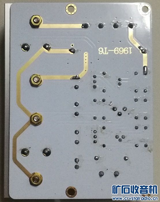

楼主: lansezhixia
请教一个关于甲类功放噪音的问题

那就可以肯定有自激 了。
那请问自激要怎么解决呢?

先检查自举电路正常否。

最好有个线路图和PCB图这样好分析一点吧!1MHZ自激只能加消振电容了。

 楼主| 发表于 2019-9-10 20:07:43 | 显示全部楼层
C:\Users\yanbo\Desktop\66
 楼主| 发表于 2019-9-10 20:09:49 | 显示全部楼层
功放板电路图
 楼主| 发表于 2019-9-10 20:18:15 | 显示全部楼层
功放板正反面
正面
正面
反面
反面
发表于 2019-9-11 16:31:24 | 显示全部楼层
别搞了!!这个算甲类?
 楼主| 发表于 2019-9-11 16:40:46 | 显示全部楼层
wza304 发表于 2019-9-11 16:31
别搞了!!这个算甲类?
1969不是甲类吗?还是你在鄙视1969?
发表于 2019-9-11 17:00:58 | 显示全部楼层
楼上的意思估计是那个散热片看着不像甲类。。
如果真的电流大。我感觉这个散热片坚持不了十分钟就烧管了!当然了,电流一直很小说不定烧不了,那就不算甲类了。
 楼主| 发表于 2019-9-11 17:05:39 | 显示全部楼层
如果真的电流大。我感觉这个散热片坚持不了十分钟就烧管了 ...
不知他是哪个意思,我的双声道散热器是5Kg多的,这个只是板子。
发表于 2019-9-11 17:21:33 | 显示全部楼层
嗯,你试下看在原理图上Q3的基极和集电极上接一个几十P到几百P之间的电容(意思就是20P也行,100P也可以,220P也能试试)看能不能消除自激。。。不过别大了,几十P就行,大了影响音质。也不一定是这里的问题。如果解决不了,再找其他问题。
