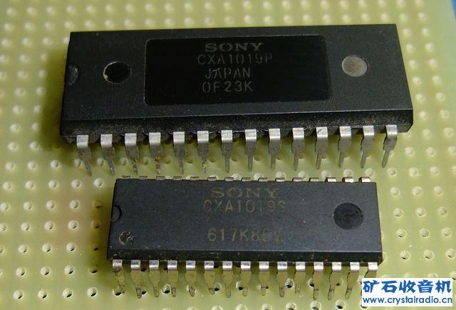

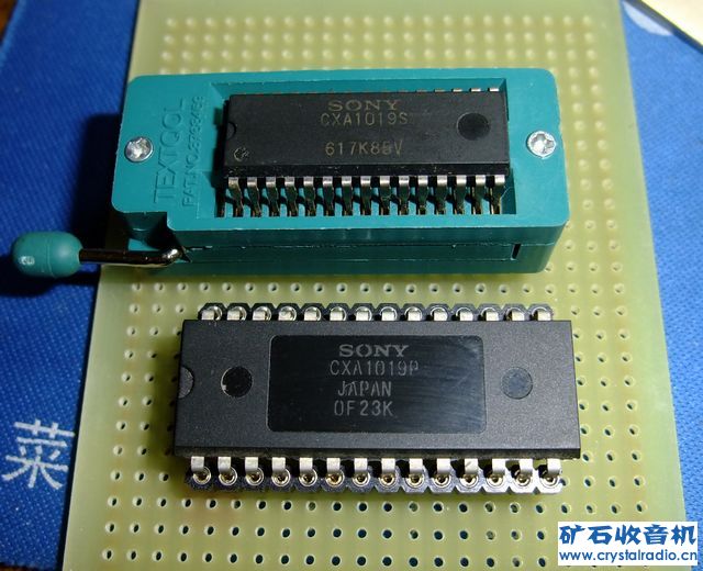

回复 6# 大黄胖胖 的帖子
大片的插不下洞洞板的
发表于 2011-4-10 13:15:59 |
原帖由 李友明 于 2011-4-10 12:49 发表
大片的插不下洞洞板的
兄台有所不知,CXA1019,插件的分后缀S和P的,S的是窄体,1.778脚距,P的是宽体,2.54脚距
