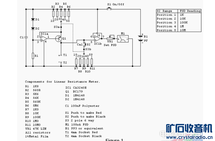

我只有7135的板子,能D吗。想D个可测1K以内的高精度电阻表
坛友找到图没?我也有很多7135板子和配套的LED,想D个可测2欧以下毫欧表。
 楼主| 发表于 2020-2-8 10:20:26 来自手机 | 显示全部楼层
我觉得运放+基准,组成的恒流源方案就挺好,电路简单,精度也很好,7135我不懂是否能方便的使用单电源,要是7129的话,最好是双电源供电,效果更好,单电源不是很好处理。我一直没找到单电源的好办法。目前我这个单电源方案,就是几百毫欧以下精度不错,偏大的电阻,误差比较大!

发表于 2020-2-11 20:55:38 | 显示全部楼层
   看到有几个坛友需要电阻表电路图,发两张
发表于 2020-2-11 20:59:44 | 显示全部楼层
      再传一张
