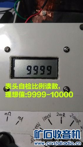

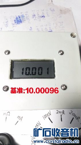

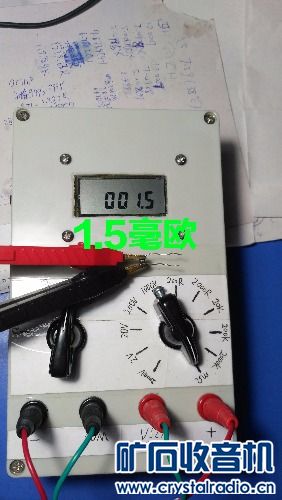

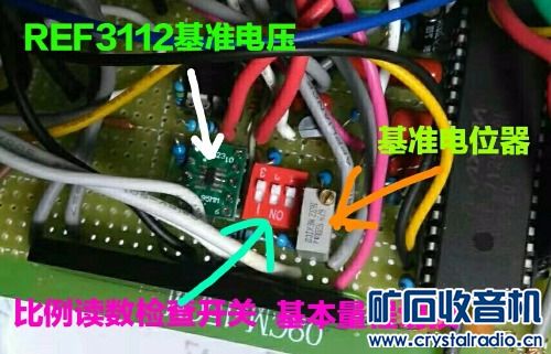

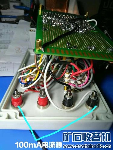

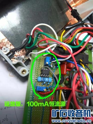

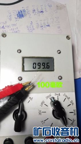

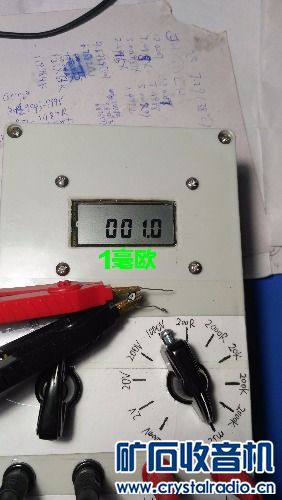

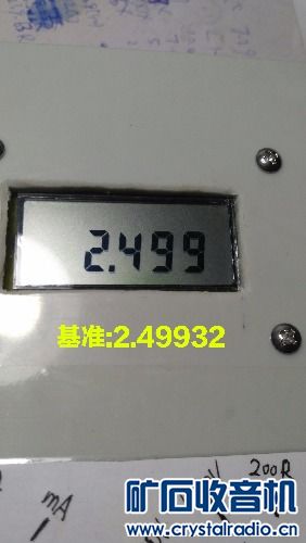

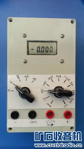

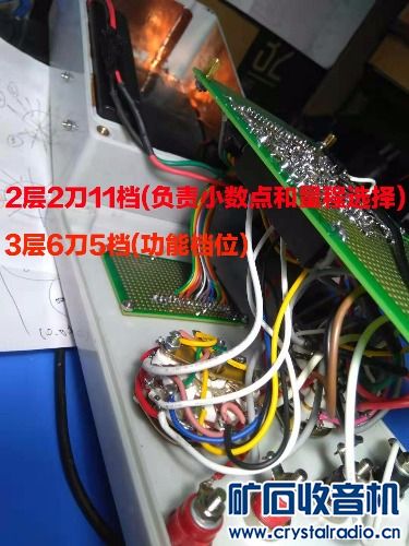

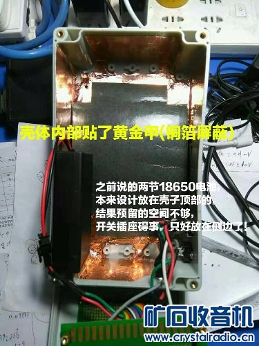

方案如下:ICL7129ACPL四位半芯片,REF3112基准电压,1776精密排阻,200KHz晶振(300khz以上的没买到),档位用了两个波段开关,一个负责功能切换,一个负责量程和小数点!(本来想用一个开关实现,但无奈波段开关的档位和刀数有限,绞尽脑汁优化电路,还是不太好实现)。毫欧档还是用了之前那个运放版的100mA恒流源,普通的LM358,测试的结果来看,精度和稳定性足够了,所以这次还继续用358,恒流源的基准电压用的LM385。由于是四位半表,所以毫欧电阻最低可以分辨出0.1毫欧,比三位半的1毫欧上了一个台阶!电源部分内置2节18650加外部供电两种方式。
设计的功能上只有电路相对比较简单的直流电压,直流毫安,电阻,二极管,蜂鸣,毫欧档!
当然了,7129的表到处都是现成的电路,照葫芦画瓢就可以了,没有技术含量,做这个也纯属闲的,过过瘾而已!梦想是像大神那样真正自己设计六位半的表,无奈,知识上跟人家比就是文盲了,只能仰望了!

不错,电阻还是4线的!
只有测量毫欧电阻是恒流源的四线法!普通电阻还是两线比例法!四线没必要了,精度不需要那么高了!

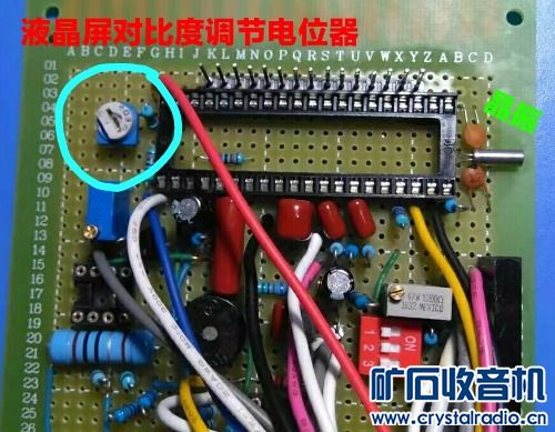

 楼主| 发表于 2019-7-31 22:10:51 来自手机 | 显示全部楼层
内部图如下!!
发表于 2019-7-31 22:02:32 | 显示全部楼层
看看肚子里????

 楼主| 发表于 2019-8-1 07:55:42 来自手机 | 显示全部楼层
纠正一下,最终晶振还是用的100KHz的,200KHz的没有成功,只有一片GC7129用200khz的能工作,但是测量晶振频率也不对,其它ICL7129芯片用这个200khz晶振直接不能正常工作!我不知道是晶振本身有问题,还是别的什么原因! 但GC7129的性能跟ICL7129还是有点差距,所以最后还是用了ICL7129 +100KHz的方案!
