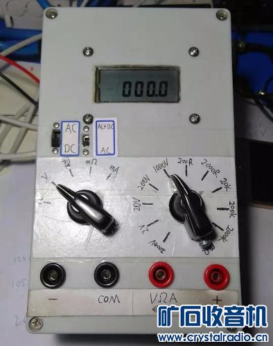

经过几天折腾,终于做好了实用化的7129四位半万用表

我的美信7129外接200k晶振也不能工作,但是换了阻容振荡,就能200
发表于 2019-12-13 16:47:20 来自手机 | 显示全部楼层
就能在200khz正常工作

佩服,高手啊,我这别人给的俩个Max134好几年了还在吃灰呢是配单片机用的四位半自动量程adc,主要舍不得钱买高精度电阻,积分用的cbb电容有要求搞不到合适的。
发表于 2019-12-14 08:30:36 来自手机 | 显示全部楼层
还有交流电压想搞成真有效值检测,一看真有效值芯片哪个价格,立马没兴趣了。

 楼主| 发表于 2019-12-14 15:58:04 来自手机 | 显示全部楼层
增加个AC档和AC+DC档。真有效值。

后续添加了有效值,这个折腾起来可是下血本了啊,哈哈哈

还是洞洞板,人才呀。
发表于 2020-1-15 11:06:40 | 显示全部楼层
我就佩服楼主洞洞板搭接的勇气。牛

hc061218 发表于 2019-12-14 15:58
增加个AC档和AC+DC档。真有效值。
请问;那个LCD在哪购得?
发表于 2020-1-17 16:31:56 | 显示全部楼层
我只有7135的板子,能D吗。想D个可测1K以内的高精度电阻表
 楼主| 发表于 2020-1-17 19:43:06 来自手机 | 显示全部楼层
LAOQIANG 发表于 2020-1-15 13:11
请问;那个LCD在哪购得?
马云那买的
