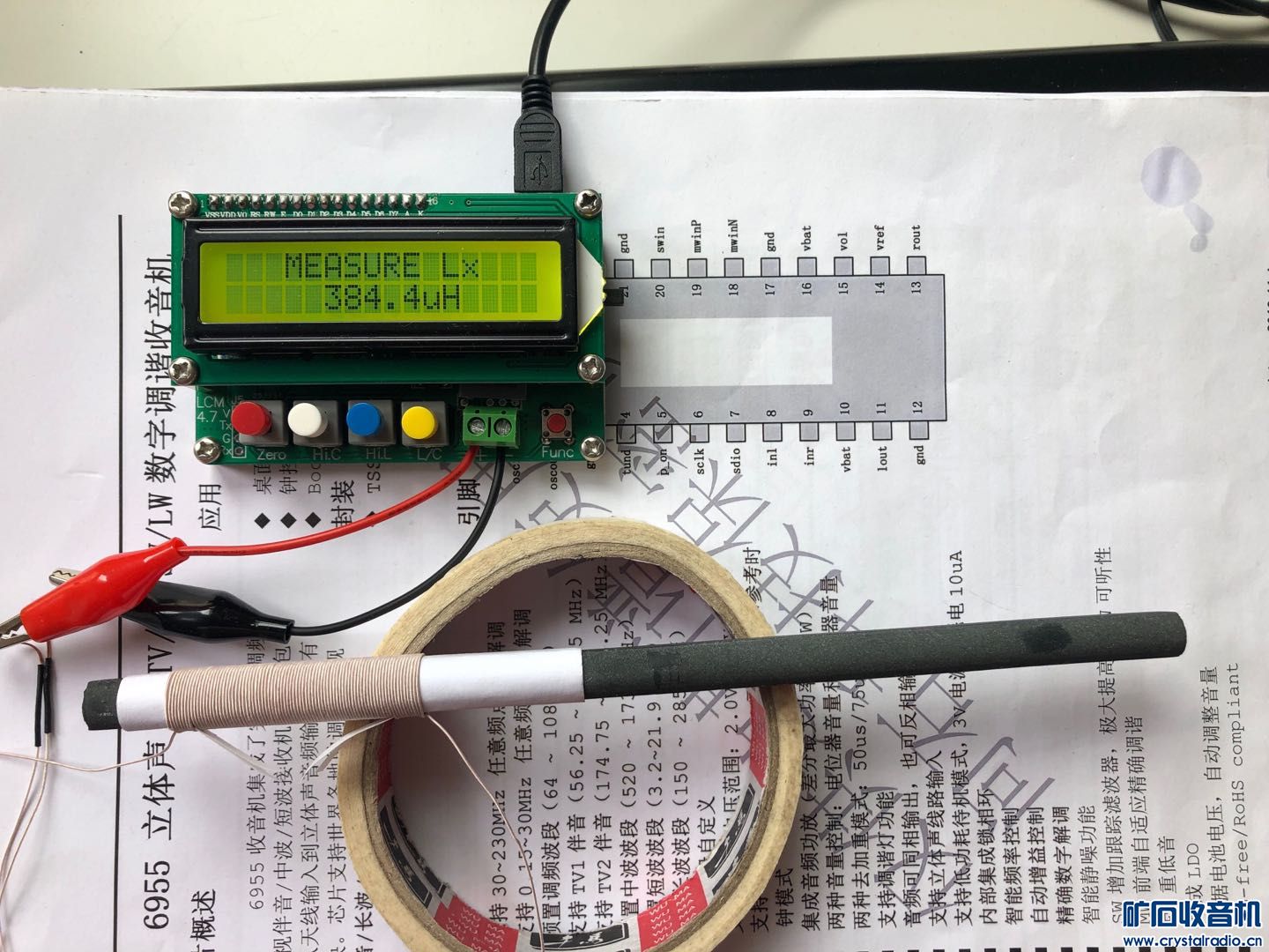

 楼主| 发表于 2019-7-30 17:38:54 | 显示全部楼层
yngz 发表于 2019-7-30 17:22
磁棒的相对导磁率可以这样测:用数字电桥测出磁棒线圈的电感量,然后抽去磁棒,测出空心线圈的电感量,两个 ...
您这么一说我可以确定导磁率了,之前试验的时候,测过电感值,384uh;空心线圈的电感值回去再测,估算约8uH;那么。。。。导磁率不足50;我感觉买到了一根假磁棒。。。。天哪!
发表于 2019-7-30 17:58:30 | 显示全部楼层
Carnot 发表于 2019-7-30 17:38
您这么一说我可以确定导磁率了,之前试验的时候,测过电感值,384uh;空心线圈的电感值回去再测,估算约8 ...
磁棒并不假,符合磁棒的有效磁导率远远小于磁芯本身磁导率的判断。
DSP收音机用的磁棒天线可能是不调谐的,这就需要增大圈数来提高有效高度。
最好是把磁棒完全绕满,让线圈完全覆盖磁棒,这样有效高度最高。
