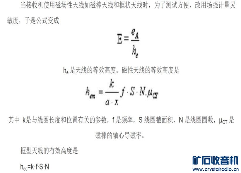

(3)磁棒天线等效高度如何计算?或者普通磁棒等效高度是什么数量级?网上找了很久也没有明确答案,有一个公式,如图1,没有标注单位,全部按国标单位计算出来10mm直径,80匝线圈,400相对导磁率磁棒,等效高度2500米(这个数据完全可以忽略,瞎蒙瞎算)。。。感觉很不靠谱。
图1
图1

问题是你的2500米是怎么算出来的?似乎差得太远太远!

是啊,我也很懵逼。。。。磁棒天线等效高度计算的时候,还有两个系数我是按1估算,关键公式没有给单位,也没说导磁率是相对还是绝对,所以数值完全不靠谱。

因为公式中用了频率,所以你就蒙圈了。如果把频率转换成波长你就可以理解了吧。面积除以长度还是长度,你就应该导出单位了。剩下的导磁率就应该是无量刚的相对导磁率了。
发表于 2019-7-30 13:39:34 | 显示全部楼层
比如按中波的中心频率 1MHz算,对应的波长就是300m,直径10mm的面积大约是0.0000785平方米,乘以80圈则大约是0.00628平方米,乘以导磁率400后是2.51平方米,除以300米后是0.0084米。
在1mV/mi的场强下,感应出的电压是0.0084mV,通过谐振提升(假定谐振回路的Q值是100)则达到了0.84mV,其磁棒线圈的次级线圈(假定次级线圈是10圈)获得的电压大约是0.1mV左右。

系数        K        ——        1
频率        f        kHz        1000
光速        a        m/s        300000000
直径        D        mm        10
截面积        S        m2        7.8540E-05
匝数        N        ——        80
导磁率        μ        ——        400
等效高度        he        m        0.00837758
大哥,感觉还是不对啊。。。。等效高度8毫米?

天线高度是个相对与波长的量,通俗的说是归一化到对于1米波长时天线的高度。并不是指具体的高度。
比如说你竖一根300米高的偶极子天线,对于波长300m的信号来说他的天线高度是1m,而不是300米。

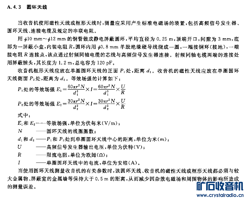

下面是 GBT 2846-2011 中的附录A 中的摘选,可能对你有指导作用。
