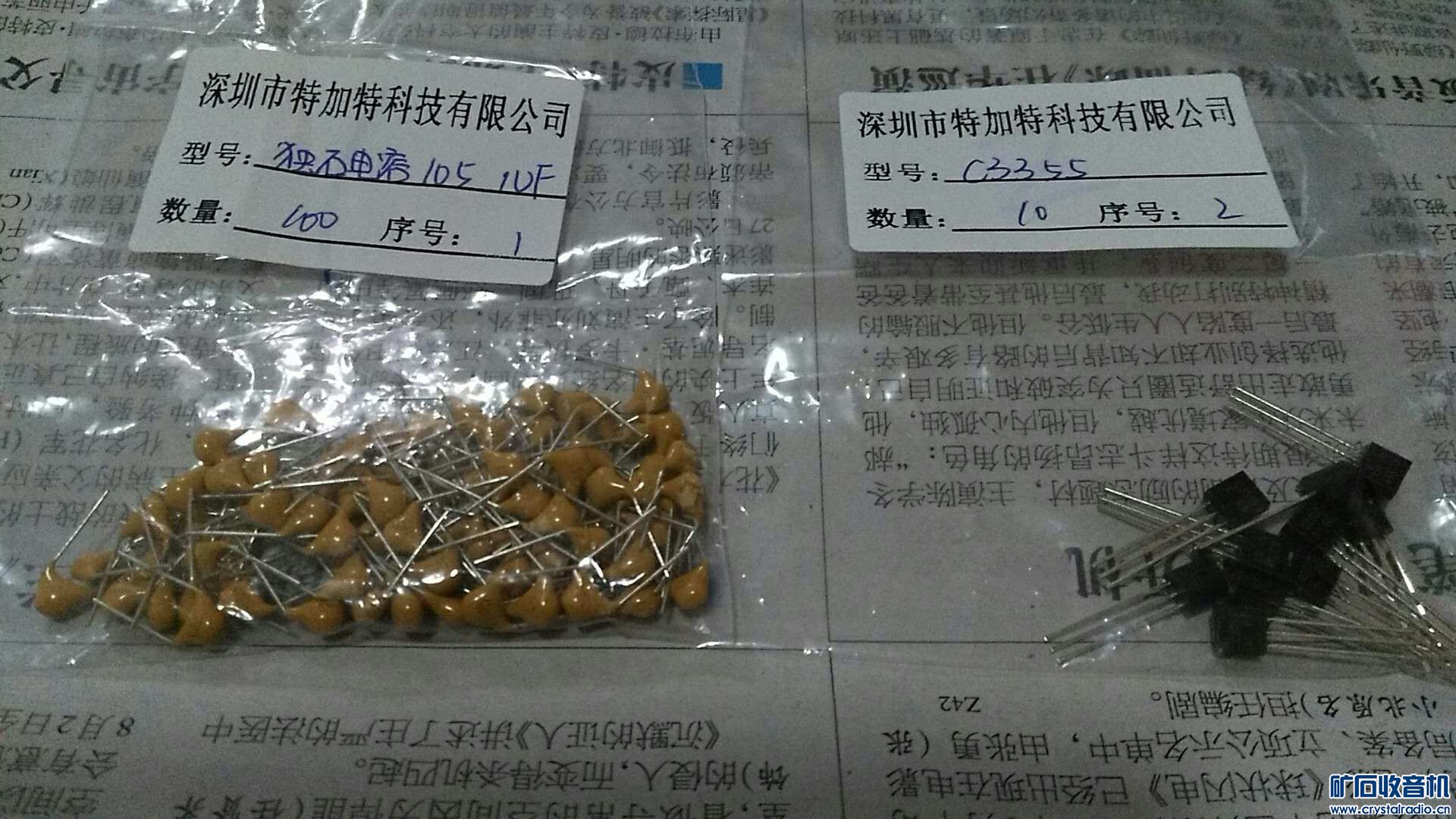

不久前也买了一百只1μF的独石,还未使用,不知这个实际效果怎么样,漏电大不。价格还行。
还一起买了几个3355,也不知质量怎样,能否达到6.5G。
发表于 2019-7-26 21:52:18 | 显示全部楼层
发表于 2019-7-27 20:57:04 | 显示全部楼层
雄心壮志198 发表于 2019-7-26 21:52
其实低频独石电容并不好。温度稳定性,失真,故障率都是最差的。只是因为无感,做高频退偶比较合适。
谢谢朋友的回复和介绍!
这种电容我还没在音频电路中用过,由于价格不高,有些担心。
