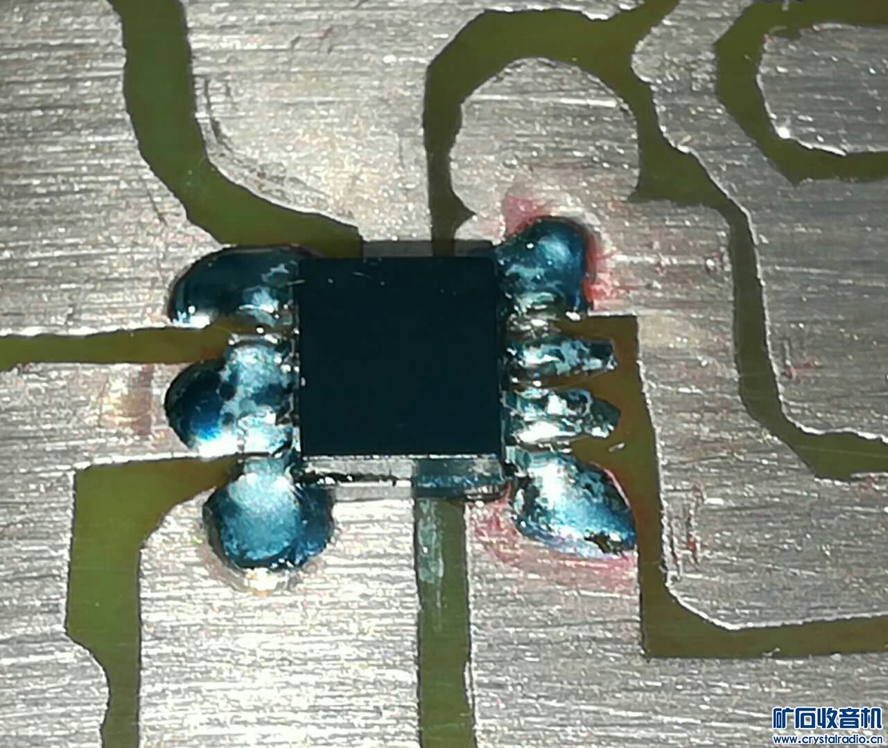

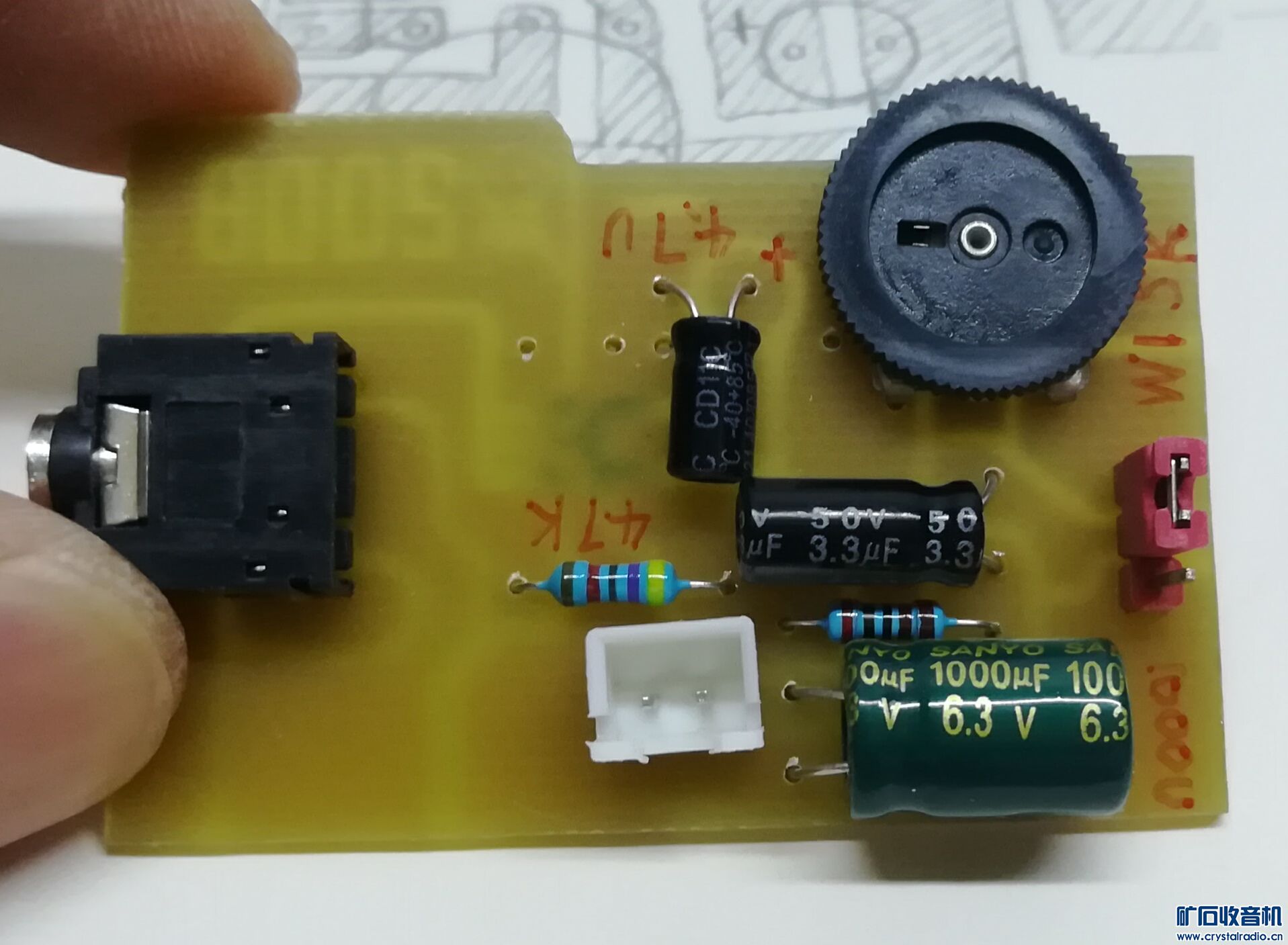

本来是准备做个8002A小功放板去下库存,结果板子腐蚀出来发现板子画反了,没做镜像。懒得重新弄了,直接用刀刻法刻板,不过我用的是小电钻的砂轮片打磨,比用刀刻省力点。效果还可以的。就是比较考验耐性。刀刻法比较精细,画集成电路比较方便。可以和腐蚀法结合使用。 mmexport1564042733967.jpg mmexport1564042739704.jpg mmexport1564043355290.jpg

这么少脚,反了也有补救措施:打孔穿铜丝。
 楼主| 发表于 2019-7-25 16:39:30 | 显示全部楼层
是啊,我也是打算这么干的。不能浪费一块板

发表于 2019-7-25 17:19:17 | 显示全部楼层
信号输入电容尽量不用电解电容,用1uF的独石更可靠些。

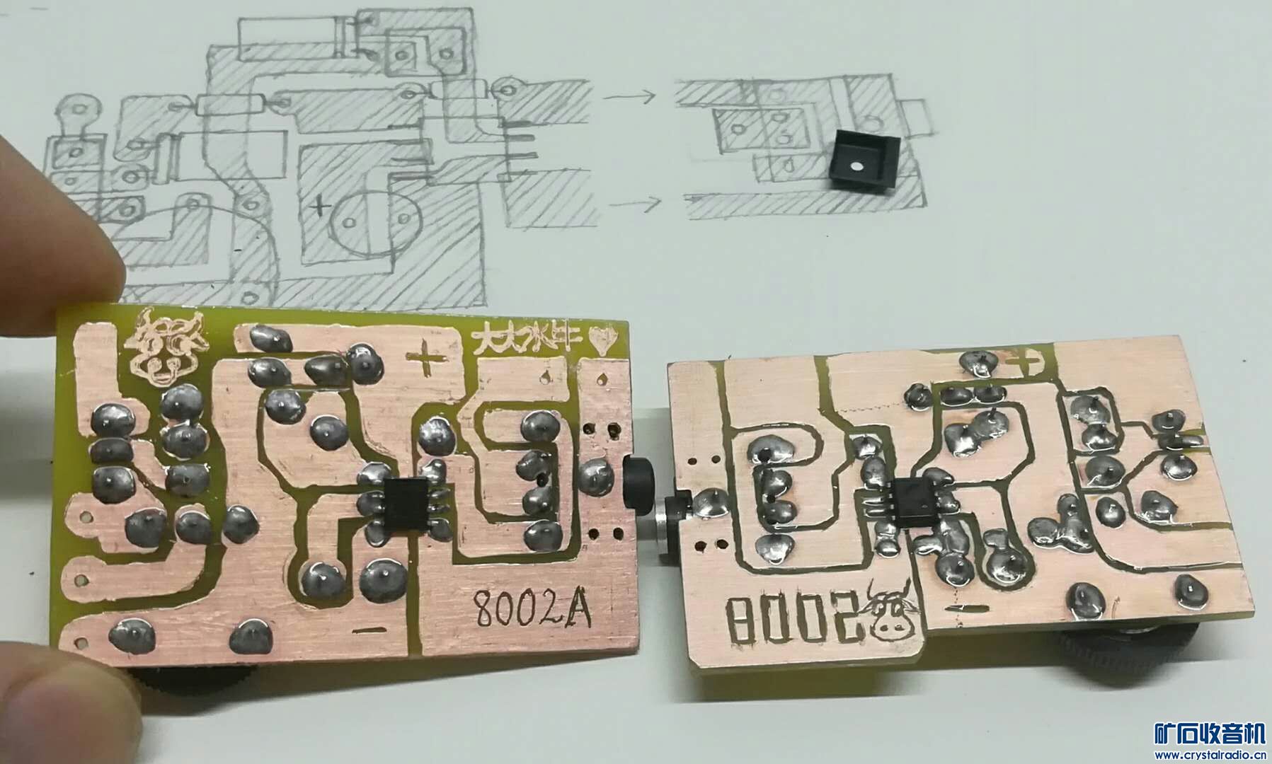

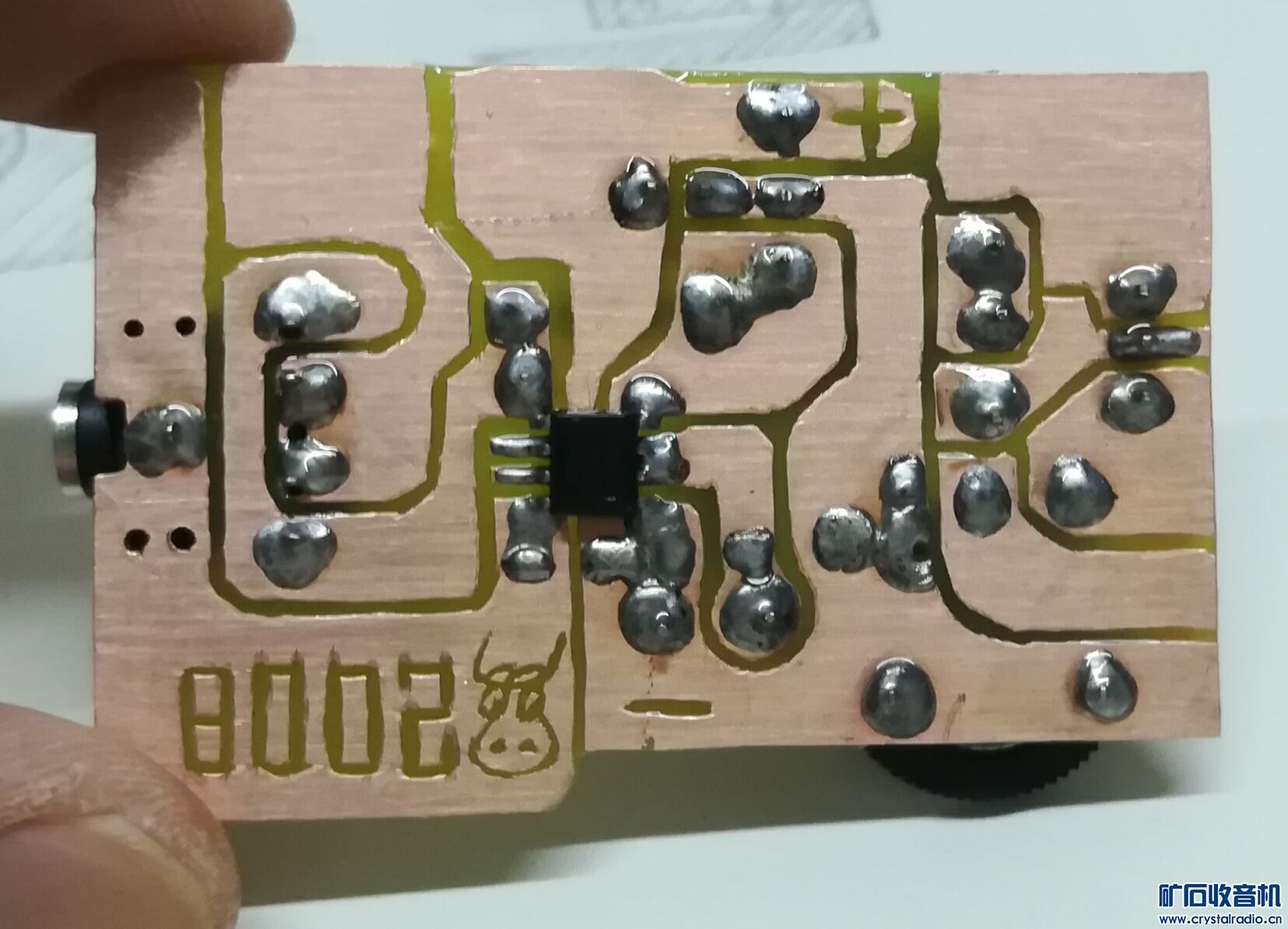

 楼主| 发表于 2019-7-25 17:23:18 | 显示全部楼层
我想的一个好主意 把芯片也反着装。
 楼主| 发表于 2019-7-25 17:24:39 | 显示全部楼层
谢谢,大大指点。过几天囤点独石。

 楼主| 发表于 2019-7-25 19:17:07 | 显示全部楼层
另外一个也弄好了,把芯片翻过来焊。
