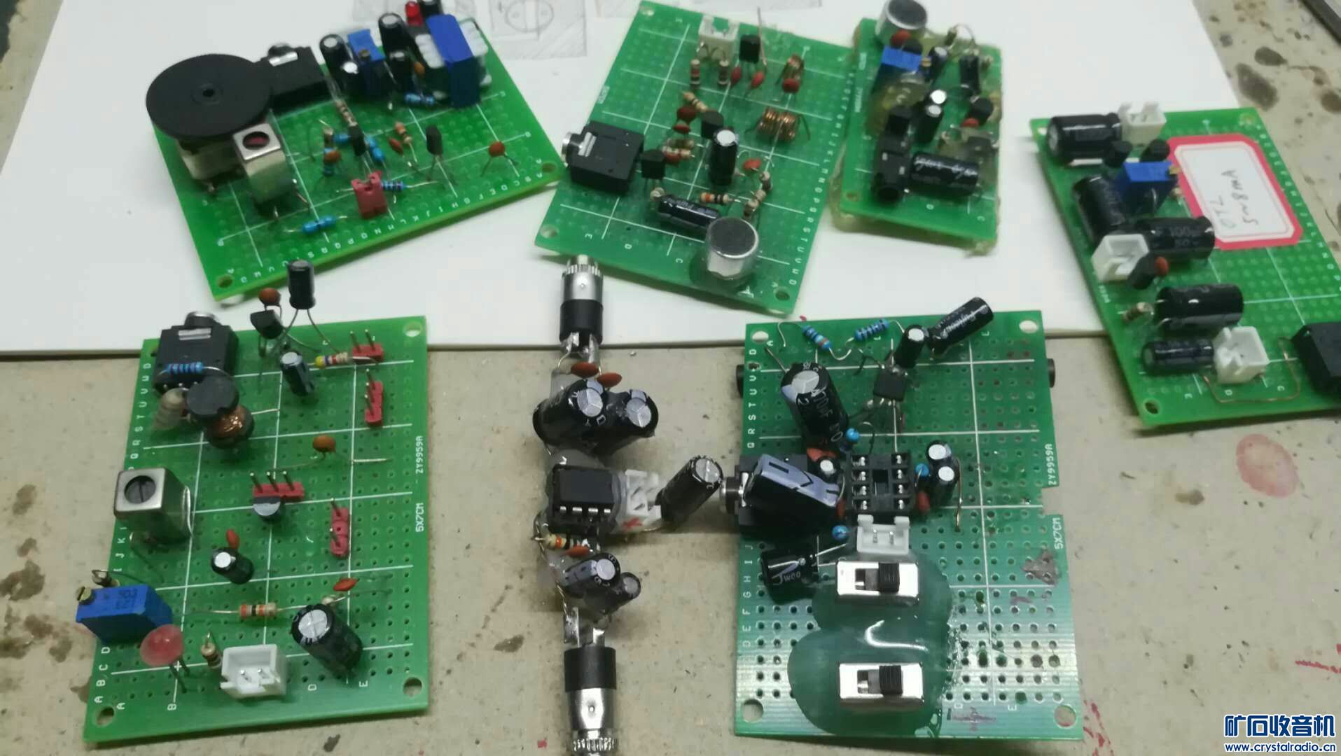

第一次用刀刻法制版8002A小功放

喜欢洞洞板是吧,来满足你,右下角那个就是。

Q大晚上好,外差机检波出来需不需要加个前置放大给8002?

大大水牛水牛大大好,需要不需要由大大自己决定——需要多大增益,通过调整外部电阻可以改变其闭环增益,而闭环增益过大的话会减少负反馈深度,从而失真会略有增加,若是“金耳朵”(反正俺是木耳一对)听着介意,则需要加前置以保证反馈深度。若是不介意或者和俺一样是“木耳”就无所谓了。

电脑画好图,打到不干胶纸上,贴到电路板上再加工。

我也想弄屏蔽罩,屏蔽末级中放和检波级,可惜没工具就懒得折腾了,想用红砖做个模具,然后用烧化的铝铸造一个。
