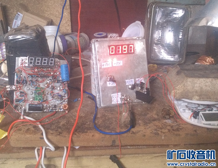

做了个没用的称重传感器调理电路

bis 发表于 2019-7-26 19:52
你这个电路影响温飘的电阻太大了,不算假的传感器桥,有R23~R28一共六只电阻影响最终的输出。
我给你画了 ...
我正在闭门造车想办法解决温飘,谢谢你的电路图,我这人比较怪,喜欢自己瞎搞,不像别人那样遇到问题就想要别人帮助解决,你一直想帮我,让我按照你的电路搞,我还在自己瞎搞,有点对不起你的热心。
 楼主| 发表于 2019-7-28 11:23:15 | 显示全部楼层
最后一个视频,不搞称重传感器了,我家的小电子秤不能搞坏了。
电吹风吹放大电路,温飘补偿搞失败了,称重传感器放大100倍后飘了很多毫伏,做不到1毫伏不飘。
视频,电吹风加热电路,温飘很厉害,读数是传感器电压放大100后的毫伏

热敏电阻测量温度,需要设计一个自动温飘记录的程序,先加热等慢慢降温,记录温飘到表里面,每个电路电阻不一样,需要重新采集温飘表,下面这个程序是刚写的,发出来也没什么用,需要改的地方太多。

bis 发表于 2019-8-2 22:09
你还是直接用TM7707这样的2块钱的ADC吧,比100块的三运放仪表放大器不知道好到哪里去了。
谢谢了,等以后真的用到再用吧,这个先不搞了,温飘也不是解决不了,只是需要烤箱冰箱,每变化1毫伏把温度传感器的数记录到表里面,把非线性温飘变成线性的。
造了铁壳版,25度用汽车100W大灯烤铁外壳,烤到烫手大概能飘十多毫伏。
这个小制作又阑尾了,用不到不想搞了。
