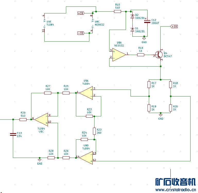

这个电路用四个电阻组成桥模拟称重传感器,他那个是700欧的,我用1K电阻模拟,激励电压要8-15v,我用两个串联的5.1V稳压二级管。最后做了一个没用的电路,没有温度补偿,虽然没用也贴出来分享下。

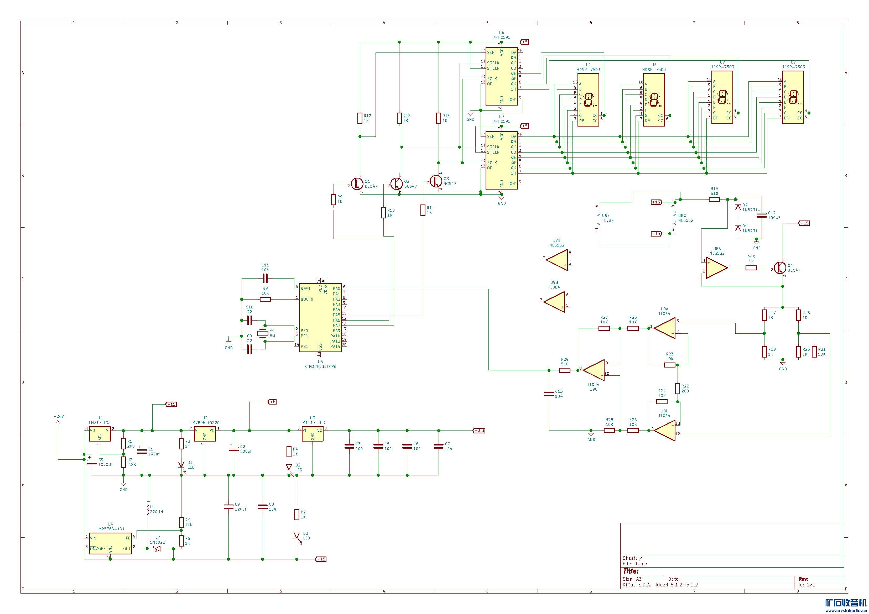

胡乱画了个电路图,数码管没我用的,懒得画了用别的代替了,我用的是F516BS
1.pdf (67.21 KB, 下载次数: 451)

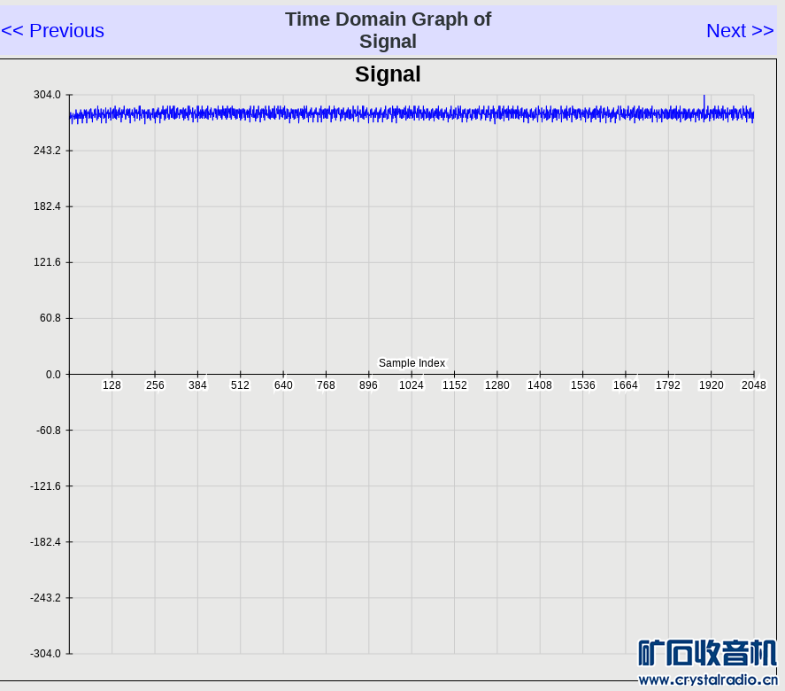

时域图采样率1M采集2048点,可以看到信号跳动很厉害,难道是LM2576的功劳?

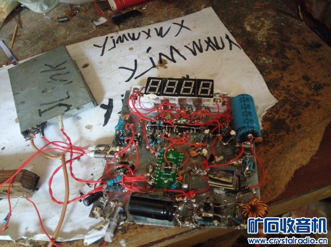

实物图
高清大图
视频
https://v.youku.com/v_show/id_XNDI4MDU4OTAzMg==.html?spm=a2h3j.8428770.3416059.1
https://v.youku.com/v_show/id_XNDI4MDU5MDY0NA==.html?spm=a2h3j.8428770.3416059.1

画的电路图单片机电源没接上,改一下
1.pdf (67.48 KB, 下载次数: 79)

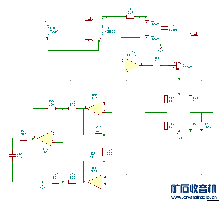

补充内容 (2019-7-23 12:24):
这电路搞失败了,忘记焊接R22,一个臂由原来并10K改成100K电阻,焊上后对着桥的电阻吹口气跳几十毫伏,没称重传感器没办法搞这个电路了。

 楼主| 发表于 2019-7-23 13:39:16 | 显示全部楼层
忘记焊接R22电阻,焊上成了温度表了,吹口气都跳好多。
https://v.youku.com/v_show/id_XNDI4Mzk1OTQ2OA==.html?spm=a2h3j.8428770.3416059.1
 楼主| 发表于 2019-7-23 22:36:04 | 显示全部楼层
我说并100K怎么才显示300MV,原来不加100K是负数,买的电阻不好,对调两根差分线拆掉100K电阻显示2V多,电烙铁靠近电阻温飘很厉害,不知道能不能改成温度表。。

发表于 2019-7-24 08:11:14 | 显示全部楼层
你这棚搭的真厉害了
发表于 2019-7-25 10:53:28 | 显示全部楼层
其实说穿了也就是一个测量几十豪伏的电压表而已,不过是差动输入测量,难度不是测量和显示,而是温漂处理,我修理一个称重设备,用福禄克117直接测量称重传感器输出在20多毫伏稳定显示,但是表头就是不停的乱跳,一下重量连续上升或者连续下降,这个也就是为什么同样是测量毫伏的数字表,福禄克比国产的贵很多的原因,
发表于 2019-7-25 10:54:56 | 显示全部楼层
而且这个玩意不建议一般玩家去DIY,虽然理论上就是放大然后采样就能显示,实际上做起来问题很多
发表于 2019-7-25 11:15:50 | 显示全部楼层
看着都头晕,我是直接用ADS1230或者HX711,几乎没有什么外围电路,精度什么的都有保证。
 楼主| 发表于 2019-7-25 14:05:47 | 显示全部楼层
电憨憨 发表于 2019-7-25 10:53
其实说穿了也就是一个测量几十豪伏的电压表而已,不过是差动输入测量,难度不是测量和显示,而是温漂处理, ...
温飘还是非线性的,我想到个办法,两个DA模拟传感器输出电压,单片机+温度传感器测量温度,把100个点的电压和100个点的温度关联起来,温度每变化1点电压从低到高扫一遍,然后存起来,最后保存1万个点的数据矫正温飘非线性。
 楼主| 发表于 2019-7-25 14:11:36 | 显示全部楼层
就是玩玩,主要问题就是需要DAC+温度传感器自动校准,要不然就要买那些非常贵的低温飘元器件解决温飘非线性。
 楼主| 发表于 2019-7-25 14:18:31 | 显示全部楼层
这些芯片就是激励和放大等集成起来了,比较好用,他在这个传感器最低8V激励电压,芯片都是5V激励电压直接用不了,要加外部基准比较麻烦。
