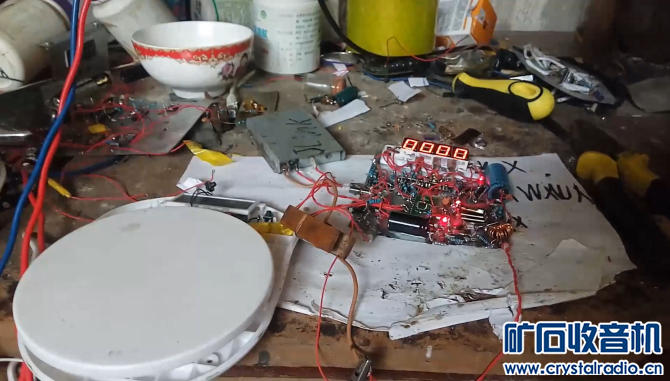

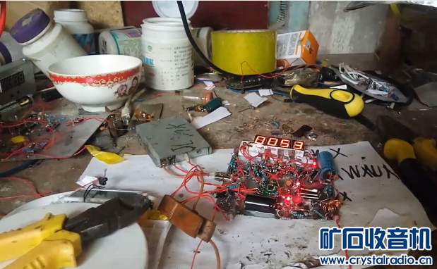

做了个没用的称重传感器调理电路

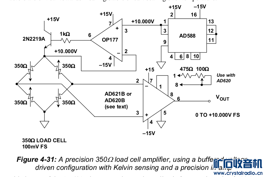

用HX711效果是很好的,
如果想用放大电路来做,推荐AD620+一个精密电阻改变放大倍数
效果会好的

你说这些我都懂,他那个是最低8V激励电压,要用芯片必须用外部基准,电阻分压后给ADS1220,我不是有简单容易用的非去折腾不好用的,我不是专业搞电子设计的,家里就这几样运放和这垃圾电阻,我这什么都没有你让我怎么搞啊,我就是用我手里现有元器件焊接了个电路,目的是了解下原理,这个方案也是能行的通的,但是搞起来麻烦,我要是有称重传感器也能搞成。
Cjy_JDxy他那个ADS1220就是集成了放大器、基准、数字滤波器、温度传感器,这个给我我也会用,手册才几十页有什么难的。

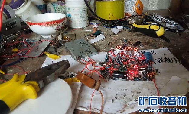

他说他的电路跳,原来是10.4伏用的开关电源给传感器供电,ADS1220是单独的基准,这么搞不跳就怪了。
我做的这个是两个5.1伏稳压二极管串联做基准,单片机ADC没有基准,当然用碗把那四个电阻盖起来了,他现在就要求20毫伏放大100倍后1毫伏不跳。
我这个跳的比较厉害了,超过1毫伏了。

8V以上激励电压用这个办法解决是最完美的,你们两只菜鸡都看不懂而已。
这电路这么简单有啥看不懂的,传感器激励电压是稳压管的两倍,稳压管做ADC的基准,这个电路确实很好,完美配合后面的ADC芯片。
你给他设计的时候就不应该说买那么贵的电阻,一下就把他吓坏了,买10PPM的不就便宜了,我要给他做你这个电路,他连传感器都不愿意发过来让我玩玩,我这又没他那那么多东西,所以没办法玩这个了。

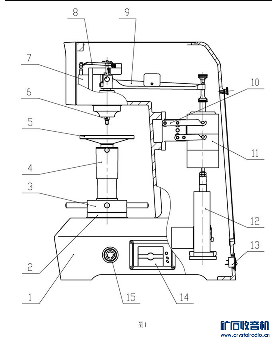

我给你看看年初我去的那家做试验机最新的发明专利,就是那家老板爱做慈善的,说我去干活可以适当给我点工资不会让我白干,他们公司里面有个还不如Cjy_JDxy的工程师,说STM32是美国产的,还考我会不会抄板,说我做的那些东西都不是我做的,我走了背后还不知道说我多少坏话。
看下面这个发明专利牛不牛,触摸屏厉害吧,传统硬度计上换个触摸屏就能申请发明专利。
机器比较简单,三个秤砣通钩子挂住其中两个或者一个实现3种试验力,秤砣通过杠杆把力传递给压头,位移传感器测量压入工件多少计算硬度值,秤砣下面的电动推杆实现缓加力和卸力,看看这个是高科技吧。
[0020] 图1是本发明的主视示意图。
[0021] 图2是本发明的侧视示意图。
[0022] 图中,
1、机身,2、电磁制动器,3、手轮,4、丝杠,5、试台,6、主轴,7、位移传感器,8、小杠杆,9、大杠杆,10、变荷器,11、砝码组件,12、电动缓冲部件,13、电源开关,14、打印机,15、急停按钮,16、显示屏,17、触摸按键,18、变荷手轮,19、压头。

不需要了,我做这个就是玩玩,没有实际用途,我这个电路要做成功太麻烦了,24楼那个做起来比较容易,真要实际需要应该用他那个电路。

就是测个直流电压有什么难的,不就看我没称重传感器么,我把我家小电子称拆开,接上给你演示下,读数比电阻模拟的稳定多了,放大器温飘问题也不是解决不了,不过比较麻烦。
视频
https://v.youku.com/v_show/id_XNDI4ODMwMjcxMg==.html?spm=a2h3j.8428770.3416059.1
