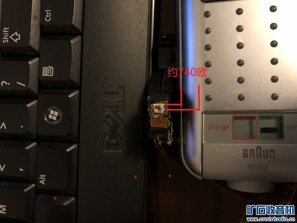

请问,松下SL-S210的激光头总成,可以用别的代替吗?
 楼主| 发表于 2019-7-27 20:30:42 | 显示全部楼层
汪洋中的船 发表于 2019-7-27 17:38
碟转——光头没报废。清洁一下光头、复原功率电阻再试试(我的功率电阻约740欧)。
您说的功率电阻是 光头侧面那个小电位器吗?
发表于 2019-7-27 21:13:37 | 显示全部楼层
