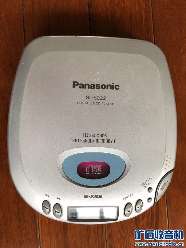

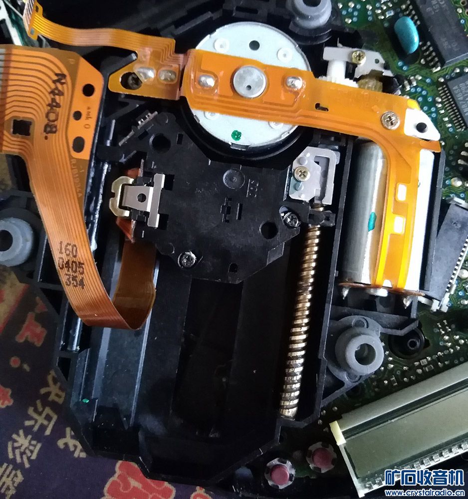

一开始显示故障码F15,拆开发现光头总成的丝杠居然生铜锈了。清理润滑之后装回去,光头动作是有了,但是无法识别CD,显示无盘。 仔细观察激光头 的光线几乎没有,调整功率电位器也无效。

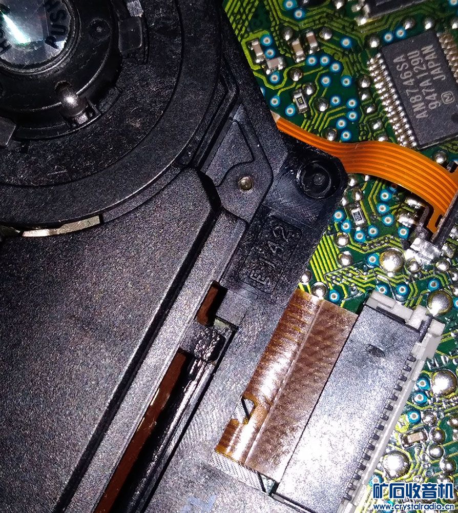

CD型号是松下SL-S210,总成和光头型号没找到,但是总成正面印着 E142。
马云百货里没有这个,
请教一下,可以用别的型号代替吗?
谢谢

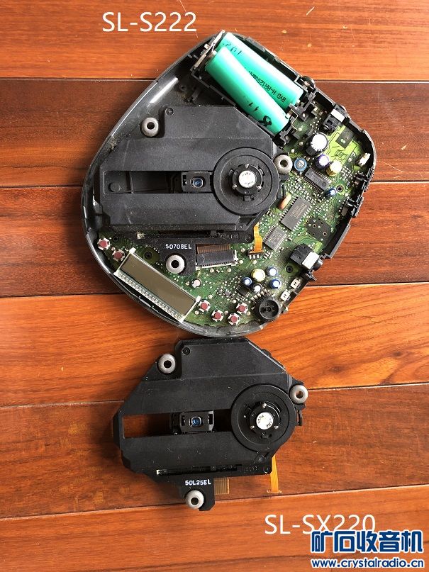

换过松下SL-SX220的光头,记得型号是502,支架一模一样。
淘宝搜:松下502激光头,与你的旧光头对比一下就知道了。

正好有一个SL-S222机器,与SL-SX220比对,光头一样。
SL-SX220主板
SL-SX220主板
看起来一样,
您这从哪找到的配件,还有吗

比较常见的支架是E14的,转盘和伺服电机的引出线是那种子母扣的。我这个 是E142,是排线,淘宝里没有啊。

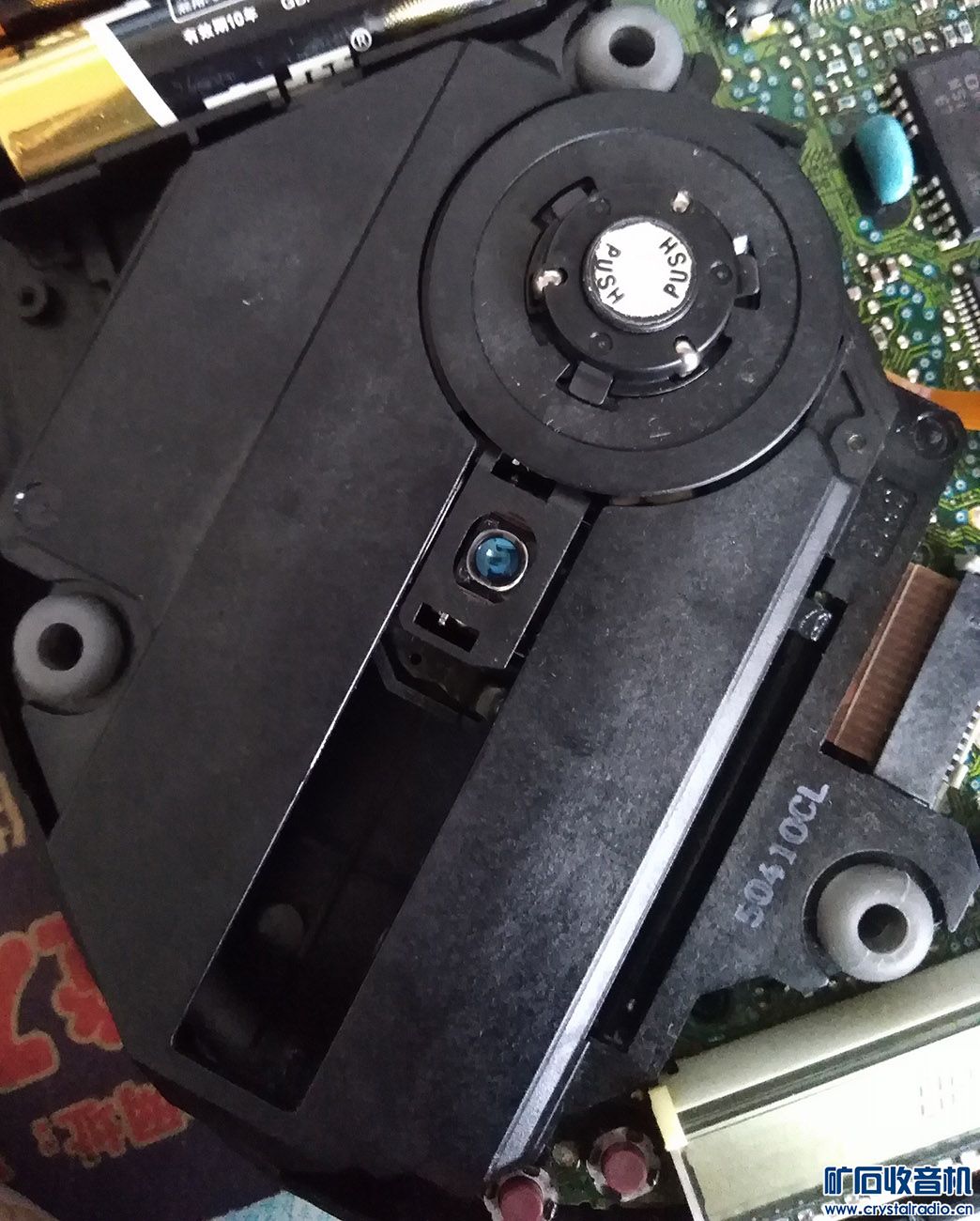

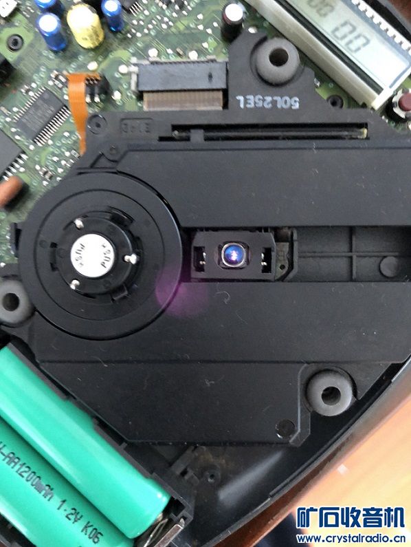

海河 发表于 2019-7-22 20:23
谢谢。
请问501和502 通用吗?
我把SX220的带架光头换到了S222机器上,工作正常。
【请问501和502 通用吗?】
501/502是否通用我不知道,当年我买的是不带架502,因为旧支架还可用。
这个光头很耐用,仔细检查一下再决定维修方案。

我这个 支架里的 丝杠 、齿轮和电机上的小齿轮均有损坏,所以如果能有整套的更好最好。
