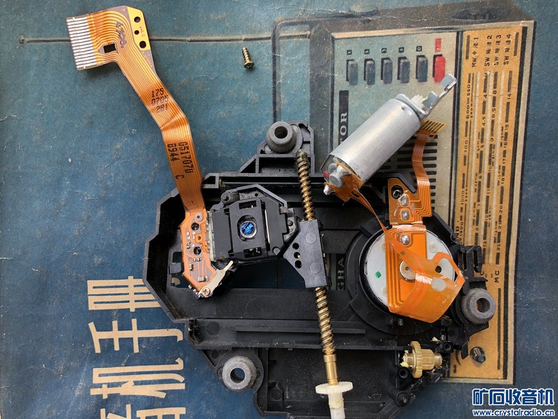

请问,松下SL-S210的激光头总成,可以用别的代替吗?

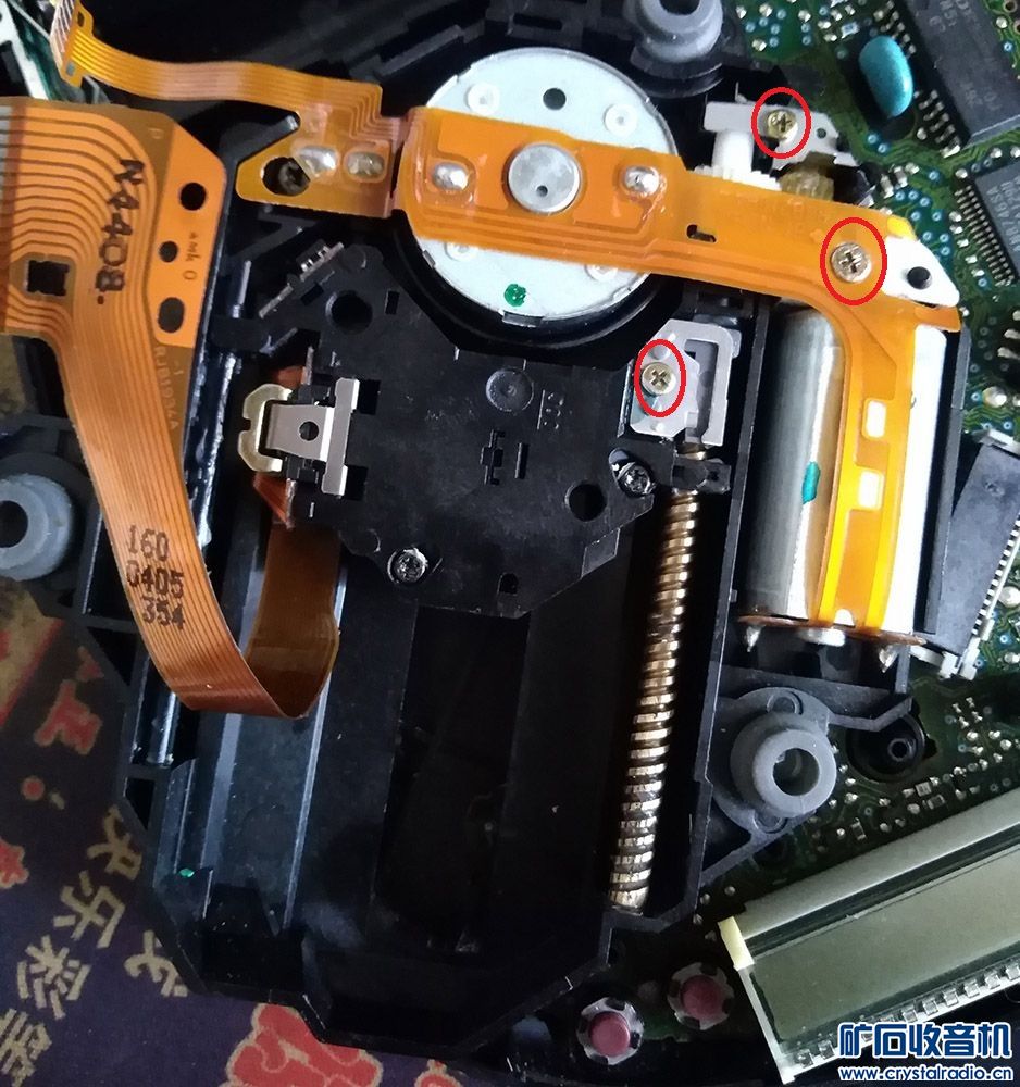

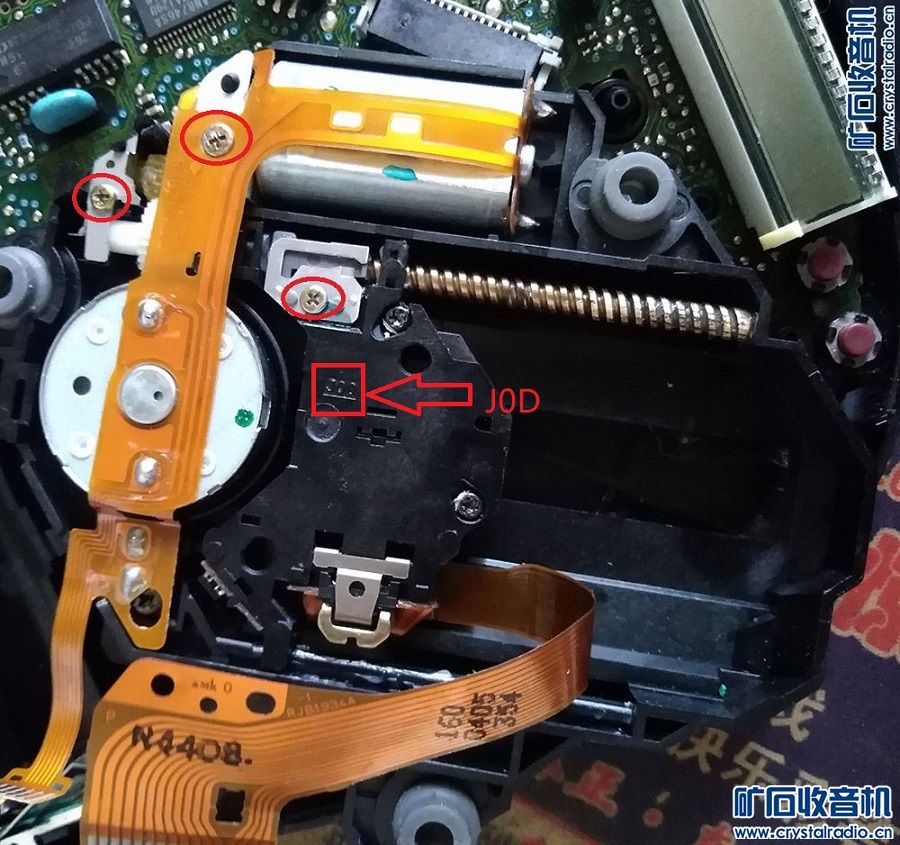

卸下三个螺丝,就能拿出丝杆换光头。

  您看我最后一张照片。丝杠有很大一部分,已经出铜绿了,不知道怎么出来的。我用细锉磨了,但是不光滑,也不平顺。塑料的齿轮也缺齿了。

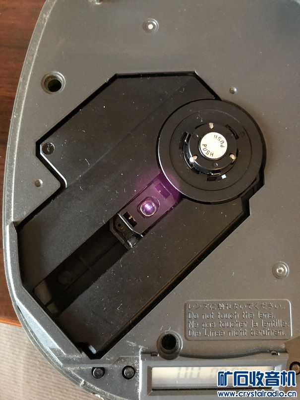

不知道你的光头读碟时是怎样的状态,比如碟会不会转?
我拆了SL-S222 / SL-SX220,用的都是与你一样的E142机芯。如果你一定想修复,可选此类机器。
另:E14的齿轮与E142的应该一样,完全可以搬到E142架子上使用。

碟转。然后现实无碟。
那看起来E14与E142是通用的,只是接线一个是插接件,一个是排线。

碟转——光头没报废。清洁一下光头、复原功率电阻再试试(我的功率电阻约740欧)。
