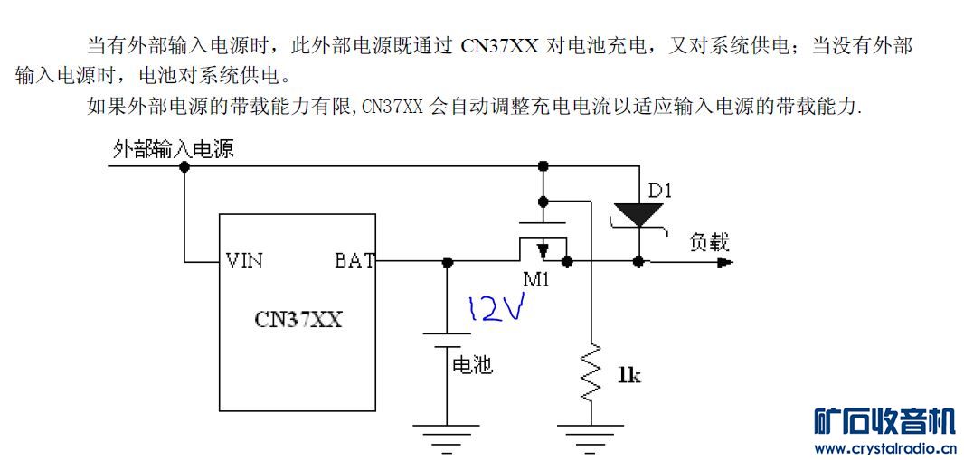

求用MOS构成代替二极管的防倒灌电路

继电器切换多简单啊
继电器功耗不小呀。

继电器功耗不小呀。
小继电器,有交流电时吸合

用ups不行吗?

这个适合你
