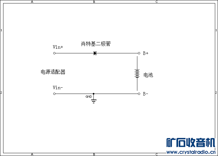

应用场景简化描述:家里的光猫,给它弄个后备电源,平时用适配器供电,市电停电的时候用电池供电。
为了防止市电停电的时候,电池向适配器端口产生反向倒灌电流,目前是用肖特基二极管做隔离。如下图,但是这个方式有个弊端,二极管压降比较大(实际的应用电路跟简化电路有差异,具体细节我就不展开讲了,总之对二极管压降比较敏感),大约有0.4V的样子。
我现在想用MOS管构成一个跟二极管功能一样的电路,这样电压损耗会小一点,目的就是在市电停电的时候能够阻断电池端的电流倒灌至适配器端。网上查了一个电路,用一枚PMOS,这电路我仿真了一下,貌似达不到防止倒灌的功能,仿真结果是适配器没有电压了,PMOS仍然维持导通,电池电流仍然会倒灌。后面这个电路,实际上是个防反接电路,它能够实现适配器极性接反的时候保护电路。跟我这个防止倒灌的需求并不一样。
是不是我需要用两枚MOS背靠背才能解决问题,但是具体电路我没想明白。哪位老师比较熟悉这一块的请不吝赐教。

发表于 2019-7-15 20:03:33 | 显示全部楼层
二极管 意味着两端要 有压差.
如用MOS代替,导通后两端压差接近0,在断电后 电路上难以判断.
你这个电池保护的电路只是当电池反接时关断,(图S-D应该错了,由于寄生二极管存在,根本保护不了....)
用二极管反倒是最简的办法...

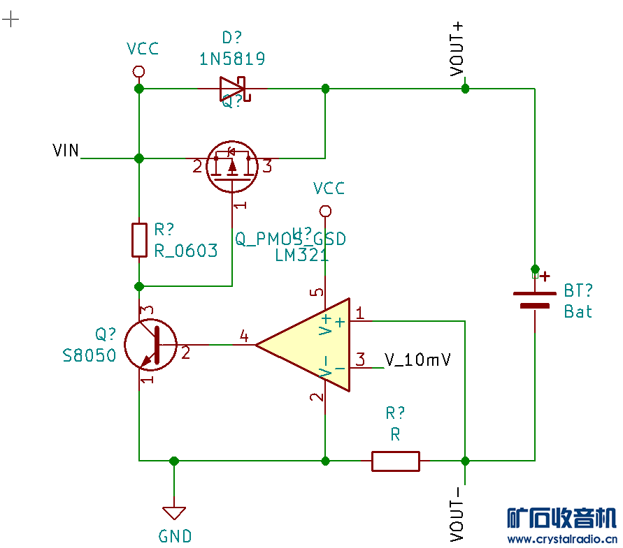

发表于 2019-7-15 20:04:08 | 显示全部楼层
必须再增加一路市电,可以在现有光猫电源适配器加二极管整流取出,以控制开关器件(晶体或继电器)。
不增加这个辅助电源,市电掉电了,开关器件仍然是导通的,除非你把电池断一下电。
发表于 2019-7-15 20:04:54 | 显示全部楼层
随便画个电路,不知能不能用,本人菜鸟
仿真下试试..
发表于 2019-7-15 20:05:14 | 显示全部楼层

发表于 2019-7-15 20:07:55 | 显示全部楼层
junyee 发表于 2019-7-15 20:04
随便画个电路,不知能不能用,本人菜鸟
仿真下试试..
MOS的2和3脚要反过来
 楼主| 发表于 2019-7-15 20:10:24 | 显示全部楼层
随便画个电路,不知能不能用,本人菜鸟
仿真下试试..
这个思路应该是可以实现这个功能,用检流电阻两端的极性送到运放上面,再控制MOS,只不过电路略复杂,有没有更简单的电路?譬如锂电保护板里面两个背靠背的MOS那种结构能不能借鉴一下?
