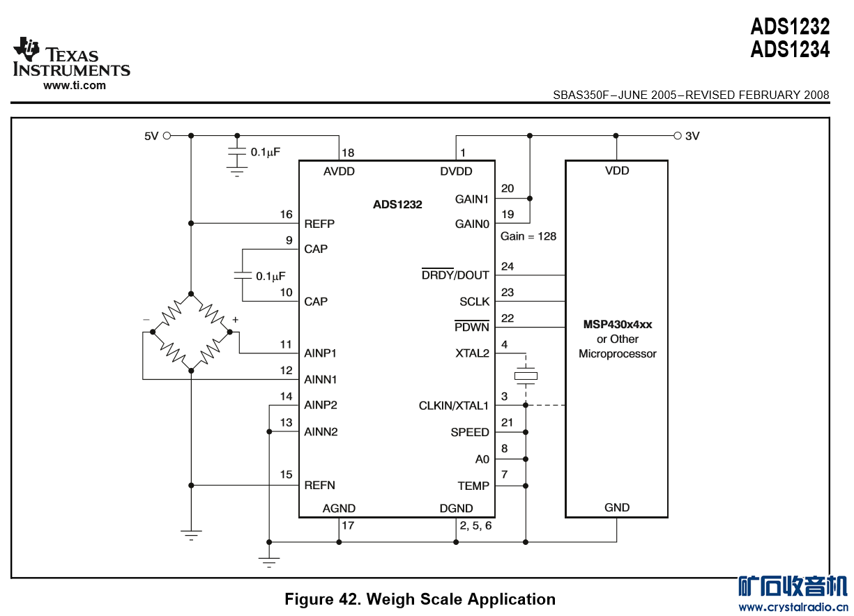

peiguoqing 发表于 2019-7-7 08:34
建议LZ搞搞电子台秤的adc,有24位精度,就是需要桥式输入,不知怎么改成常规万用表模式。
我就是搞着耍的,没打算做什么高大上的产品出来。24位的ADC芯片我之前也买过一些,都还没来得及玩呢。
只是最近我在测试STM32F030F4P6,发现它的ADC结果比想像中要好,至少比我手上的三位半表强得多。如果厂家用这个芯片做低成本万用表,应该效果比大多现成方案的表要好得多。而且这个芯片我从零售市场里买也才1块多钱...硬件成本非常低啊。

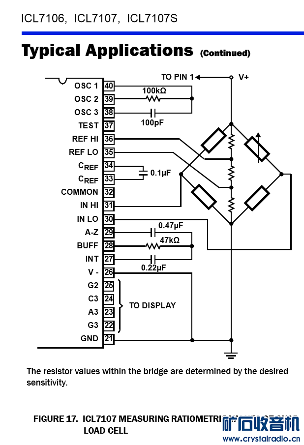

不知道你的“需要桥式输入”和“常规万用表模式”是什么意思。
通常的电子秤使用一个半桥或全桥电阻应变片作为传感器,为了方便校 0,通常使用全差分 ADC 接入全桥的对称两点上;手持万用表的 ADC,比如 ICL7106,通常也是全差分的,也就是说,如果你要接到半桥或全桥上,也是一样的接法。并无区别。
所以不懂你说的是什么意思。

发表于 2019-7-7 17:03:26 | 显示全部楼层

发表于 2019-7-7 20:59:57 | 显示全部楼层
通常的电子秤使用一个半桥或全桥电阻应 ...
请问:ADS1232接成万用表,怎么连接呢?我实际说的就是这个意思。
需要测量正负双向电压的。这个芯片没有V-啊?
而,ICL7107的第二十六脚,就是V-。所以有中间GND。您举得这个icl7107做的全桥,因为输入引脚不能接地,所以就不用V-啦。对吗?
发表于 2019-7-7 21:09:29 | 显示全部楼层
发表于 2019-7-7 21:09:59 | 显示全部楼层
需要测量正负双向电压的。 ...
我的想法是把12脚的下偏置电阻换成精密稳压管,才能行吧?
要是行,这24位adc,精度就很好了。对吗?
发表于 2019-7-7 21:18:49 | 显示全部楼层
bis 发表于 2019-7-7 21:09
ADS1232这类的Sigm-Delta ADC基本上都是全差分的。只要Vin+-Vref+-都在Vdd和Vss之间,且Vin+-绝对值小于V ...
那么,如果接成正负2.5v电压输入的万用表,应该如何设计电路呢?谢谢啦
发表于 2019-7-7 21:24:30 | 显示全部楼层
发表于 2019-7-7 22:21:34 | 显示全部楼层
需要测量正负双向电压的。 ...
ICL7106 的 V- 接到哪里呢,接到电池的负极。可是如果有一个待测电路它的 GND 也接到电池负极,你还能测这个电路的负电压(比电池负极电压更低)么? 燃鹅,平常你用的万用表,电池在表内部,你的待测电路不可能接到电池上,也就是说待测电路和万用表的电池(电源)是无关的。
这种情况叫做“浮置”。
当你把表笔搭上待测电路后,待测电路和万用表的黑表笔建立一个“参考”,这个参考的位置,以 ICL7106 为例,是一个比正电源(电池正极)低 2.8V 的位置,它由 ICL7106 内部的电路产生,并输出到 COMMON 引脚,然后(作为电压表和电流表时)接到(Vin Lo 和)黑表笔上。所以,输入万用表的电压,是以这一点为参考的,因此低于它的电压可以被合法输入,因为它比正电源低 2.8V,但对 9V 电池来说,它还是比负电源高很多。
那么如果是 ADS1232 呢?很简单哪,你把它的 VCC 看作是 7106 的正电源,把它的 GND 看作是 7106 的负电源就可以啦 不过 1232 并未给出一个内部驱动的 COMMON,那么怎么办?自己产生呗,最简单的就是用一对等值电阻从电源或基准分压,得到 COMMON,然后把 Vin Lo 接到这里,那么 Vin Hi 就可以以它为 0V,输入正负电压了。
如图,这是我在“简易 6.5DMM”帖子里做的荔枝,ADS1232 的 IN LO 接到 5V 基准电压由一对等值电阻分压得到的 2.5V 上,因此可以输入正负 2.5V 电压
输入正 1V
交换红黑表笔
测量电阻

发表于 2019-7-8 12:13:22 | 显示全部楼层
发表于 2019-7-8 17:36:38 | 显示全部楼层
peiguoqing 发表于 2019-7-8 09:05
谢谢washu老师,你算是说到我心里了。我就是这个意思。
电阻分压,如果不用射随器,误差大吗?不是输 ...
ADS1232 的输入阻抗不是很高,毕竟它是设计给电子秤的电阻应变片用的,几百欧到几千欧的应用场合。所以如果用于万用表的场合,跟随(驱动)器是必须的,不仅对 Vin(+) 而言,对 Vin(-) 而言,虽然一对 10k 电阻分压设置的中点也可以,但考虑到它就是你的模拟地了,所有其它附加的模拟电路也要以它为参考点,还是跟随一下好。
当然,这是一个荔枝,主要是用来说明一种可行性,但 ADS1232 有很多蛋疼的地方,并不非常适合做万用表。比较适合做万用表的是轮胎的无延迟 Σ-Δ ADC,比如 LT2410,2415,2440 之类,很多商品表都用轮胎的这种 ADC 来做的,现成的可靠荔枝
