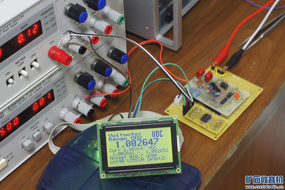

发表于 2019-7-7 22:21:34 | 显示全部楼层
peiguoqing 发表于 2019-7-7 20:59
请问:ADS1232接成万用表,怎么连接呢?我实际说的就是这个意思。
需要测量正负双向电压的。 ...

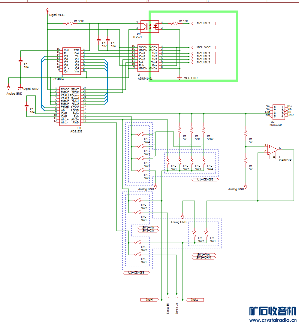

ICL7106 的 V- 接到哪里呢,接到电池的负极。可是如果有一个待测电路它的 GND 也接到电池负极,你还能测这个电路的负电压(比电池负极电压更低)么? 燃鹅,平常你用的万用表,电池在表内部,你的待测电路不可能接到电池上,也就是说待测电路和万用表的电池(电源)是无关的。
这种情况叫做“浮置”。
当你把表笔搭上待测电路后,待测电路和万用表的黑表笔建立一个“参考”,这个参考的位置,以 ICL7106 为例,是一个比正电源(电池正极)低 2.8V 的位置,它由 ICL7106 内部的电路产生,并输出到 COMMON 引脚,然后(作为电压表和电流表时)接到(Vin Lo 和)黑表笔上。所以,输入万用表的电压,是以这一点为参考的,因此低于它的电压可以被合法输入,因为它比正电源低 2.8V,但对 9V 电池来说,它还是比负电源高很多。
那么如果是 ADS1232 呢?很简单哪,你把它的 VCC 看作是 7106 的正电源,把它的 GND 看作是 7106 的负电源就可以啦 不过 1232 并未给出一个内部驱动的 COMMON,那么怎么办?自己产生呗,最简单的就是用一对等值电阻从电源或基准分压,得到 COMMON,然后把 Vin Lo 接到这里,那么 Vin Hi 就可以以它为 0V,输入正负电压了。
如图,这是我在“简易 6.5DMM”帖子里做的荔枝,ADS1232 的 IN LO 接到 5V 基准电压由一对等值电阻分压得到的 2.5V 上,因此可以输入正负 2.5V 电压
输入正 1V

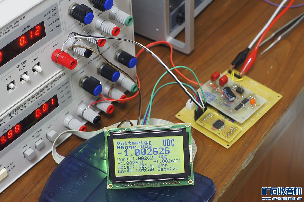

交换红黑表笔

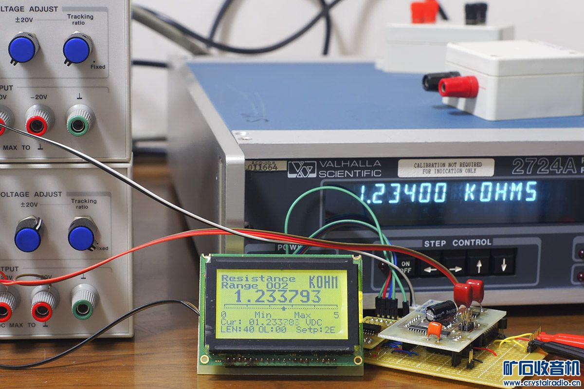

测量电阻
