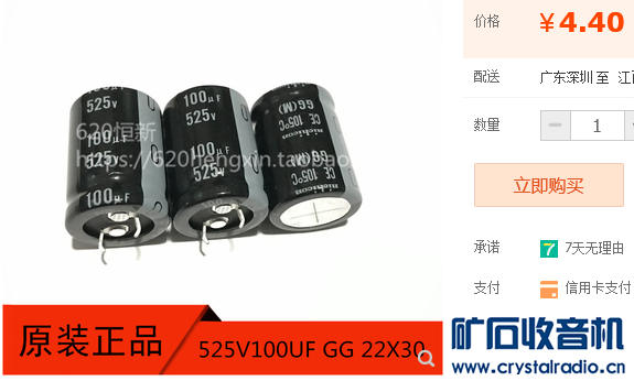

6P3P推挽制作中,电源变压器次级输出双330V,请问可以用525V的电解电容作滤波使用吗?
之前准备用两个400V耐压的串联,但组装过程中发现机壳内空间较小无法容纳较多电容,正好看到有525V耐压的电解销售,在一家号称进口电容专卖的网店里看到的,不知妥否?
本村电压经常是240V,感觉接近电解电容耐压的极限了,630V耐压的电解又贵得离谱,完全无法接受。

330V蒸馏以后最高460V,这种电容耐压足够用。

有点悬,我这市电默认240V。
发表于 2019-7-1 18:49:23 | 显示全部楼层
输入电压达到240V,二次电压输出可达到360V,整流滤波空载峰值电压1.4倍,直流也不到510V,还是多少有点裕量的。
发表于 2019-7-1 19:05:10 | 显示全部楼层
330 X 1.414=466.62(v)    330v时的峰值
240/220=1.0909.....        240v时电压提高倍数
466.62 X 1.0909 =509.036(v)    电压240v时的峄值电压
所以你用525v的电介电容没问题!
发表于 2019-7-1 19:08:14 | 显示全部楼层
我习惯把释放电阻用小一点,330V全波整流使用450V的滤波电容也是很安全的

不是这个意思,是组装胆机的时候发现机壳内空间太小,导致原来用两个400V电容串联的方案不便实施,因为每级滤波电容都要串联所以光大电解就要8个,太占空间。所以才想到换用其他电容,某宝搜索相对便宜的只找到一款,450V的最多,500V的也相对较多,大于500V的少见而且贵,630V天价不能接受。
466.62 X 1.090 ...
但常见220v开关电源的滤波电解都是400V或450V的,所以有点担心余量过小。
发表于 2019-7-1 20:31:05 | 显示全部楼层
理论计算是1.414,上机测量估计只有1.3,加负载还要低一些。
我的胆机AC340V,石整流滤波后440V,加负载后430V。
你可以用两个电解电容串联做整流滤波空载试验,看看滤波后的电压是多少就清楚了。
发表于 2019-7-1 21:11:09 | 显示全部楼层
可以用,为把握起见电解上并联泻放电阻(大阻值),整流输出加限流电阻(小阻值)。
