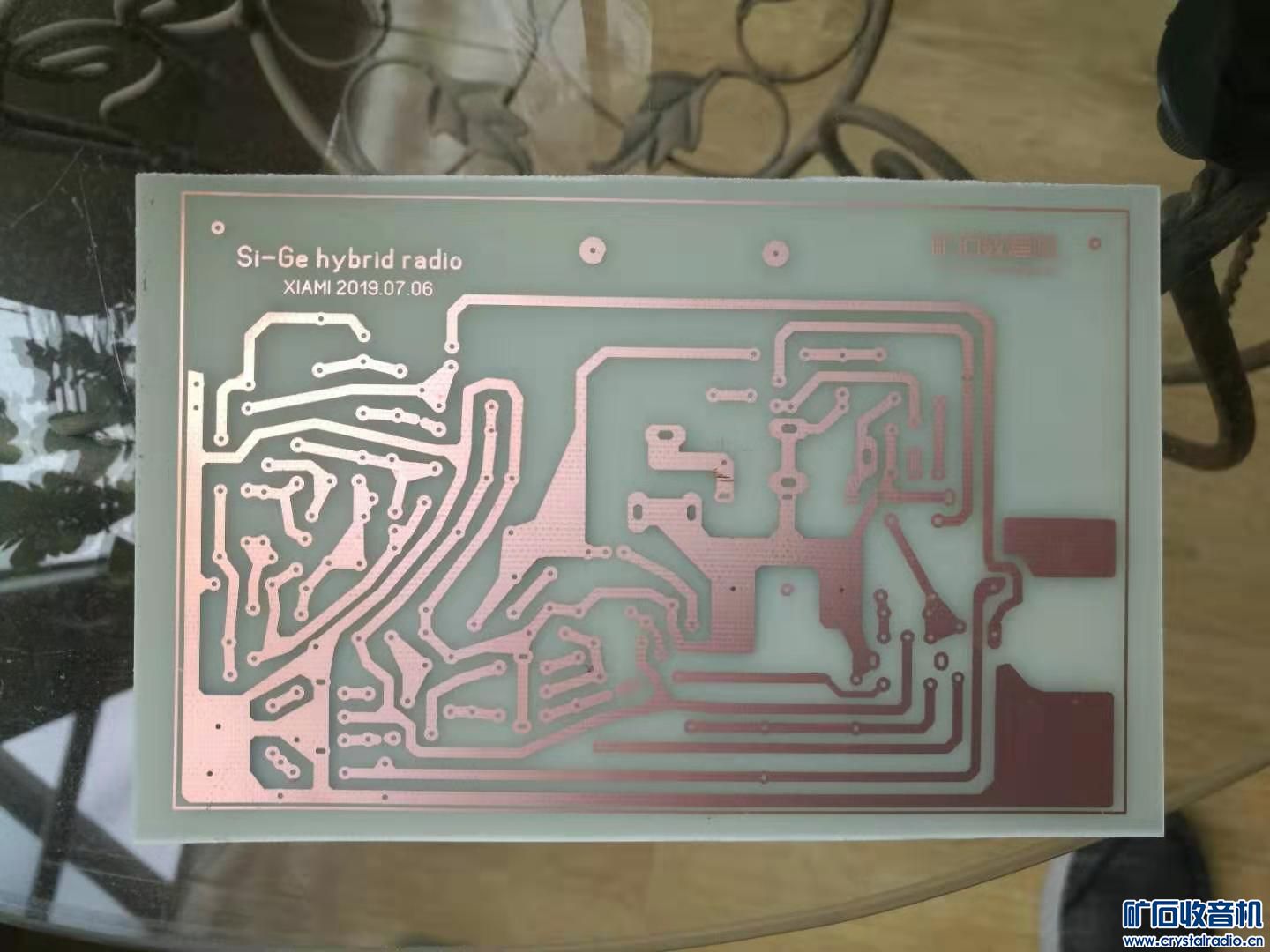

 楼主| 发表于 2019-7-9 11:15:22 | 显示全部楼层
蚀刻、脱膜顺利完成
发表于 2019-7-9 11:37:07 | 显示全部楼层
虾米 发表于 2019-7-9 11:15
蚀刻、脱膜顺利完成
效果不错!
发表于 2019-7-9 11:37:34 | 显示全部楼层
这电路板的制做是自己用刻机刻的吗?这刻机是自己做的还是买的呢?
发表于 2019-7-9 16:54:21 | 显示全部楼层
都是高手啊。。。。
 楼主| 发表于 2019-7-9 17:22:02 | 显示全部楼层
感光法,不用什么刻机。
发表于 2019-7-9 21:14:12 | 显示全部楼层
虾米 发表于 2019-7-9 17:22
感光法,不用什么刻机。
看你做的线路板很是规整不像是三录化铁腐蚀的吧?
 楼主| 发表于 2019-7-9 21:17:50 | 显示全部楼层
马云家买的环保腐蚀剂

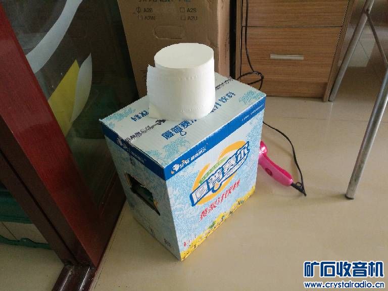

 楼主| 发表于 2019-7-9 21:21:06 | 显示全部楼层
今天卡在阻焊剂这一步啦
第一次:烘干温度太高了,直接报废。
第二次:烘干又不到位了,显影的时候,阻焊层基本全部脱落。
明天继续
发表于 2019-7-10 09:08:10 | 显示全部楼层
非常感谢分享
发表于 2019-7-10 11:36:44 | 显示全部楼层
虾米 发表于 2019-7-9 21:21
今天卡在阻焊剂这一步啦
第一次:烘干温度太高了,直接报废。
第二次:烘干又不到位了,显影的时候,阻焊 ...
这一步我也没有完全做成功,我是两根灯管,10分钟烘干,5分钟爆光,效果一直不好。
 楼主| 发表于 2019-7-10 12:31:55 | 显示全部楼层
我和你一样,现在做第三次了。
 楼主| 发表于 2019-7-10 15:11:06 | 显示全部楼层
阻焊真不好做,现在做第四次了,后两次加热时间短了,这次准备加热15分钟
 楼主| 发表于 2019-7-10 15:12:47 | 显示全部楼层
第一次用这个,一档,结果报废了,记住现在千万别用他
发表于 2019-7-10 15:37:45 | 显示全部楼层
 楼主| 发表于 2019-7-10 16:03:46 | 显示全部楼层
这次加热15分钟,曝光10分钟,结果还是显影很快,但其他地方组焊层没有掉下来,赶紧高温烘烤。结果如下
算是成功了一小步
