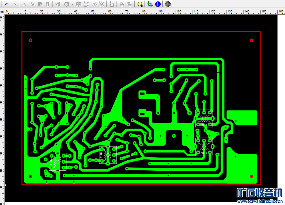

打开软件Sprint Layout,设置原点---设置板子尺寸140*90MM。附加---加载位图,调整分辨率和X/Y偏移,图片大小和位置正好和板子相符,因为是照猫画虎,所以图片放那一层无所谓,如果熟悉器件库采用实际元件,有失真的照片完全可以。

解决:中周找到了bxyyhan做的器件,马上下载导入器件库,但是软件第一次使用,元件库栏是白板,翻帖子、到处找。找到了是要指定元件库路径 ,选项---常规设置---元件库路径---更改...,哈哈哈有了。放置中周,修改焊盘连线完成。
        可变电容器件库找不到,自己测量,直接在软件中修改、设置开孔尺寸,完成

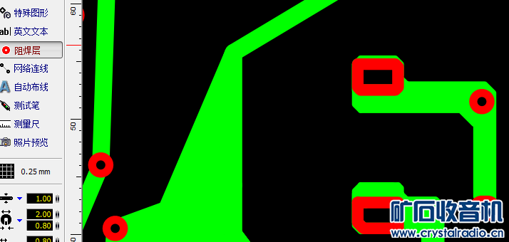

  基本上做好后发现,半可变电容的焊盘组焊层不对,原因是这两个焊盘是我用线画的,软件不认为是焊盘。试着打开软件组焊层,点击这个焊盘连线,OK

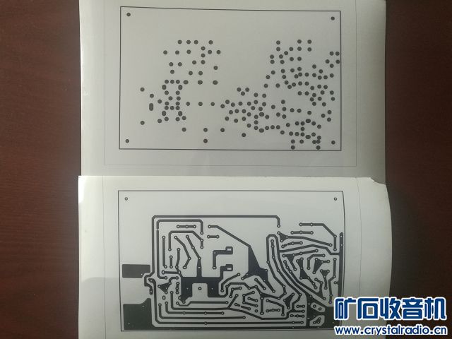

画完了,有朋友说,直接发给制版厂做吧,比白菜还便宜。
想了想,学这个为了啥----玩。小时候的夙愿,现在这条件太好了,为啥不去折腾呢。
无意中在办公室发现了这个
听说打印PCB的胶片是单面的,这个是两面都有薄膜,一面稍粗,一面稍微要细致,试着用两面打印了下,稍微粗的一面有明显的毛边现象,细致的一面要好,果断撕掉一面的薄膜
打印结果如下:
背面
 楼主| 发表于 2019-7-1 17:43:22 | 显示全部楼层
这个胶片应该是乳白色的,这样处理,是否可以正确曝光——我也不知道,谁能告诉我,这个胶片是否可用。
谢谢猪大加分

这个PCB元件排列不够规整,且焊盘位置可能有点问题,见图上所标之处:
 楼主| 发表于 2019-7-1 20:04:34 | 显示全部楼层
谢谢提醒,我明天检查一下

 楼主| 发表于 2019-7-2 14:40:22 | 显示全部楼层
果然让您说中了,202可变需要上移4mm,修改中。
