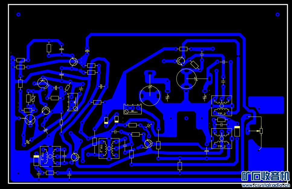

 楼主| 发表于 2019-7-4 18:38:38 | 显示全部楼层
继续熟悉软件

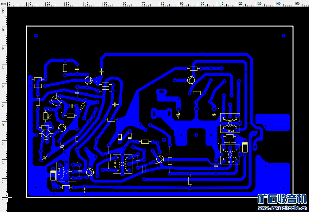

 楼主| 发表于 2019-7-5 17:13:05 | 显示全部楼层
继续折腾,基本上按现有元件改完了。,请老师批改作业
 楼主| 发表于 2019-7-6 18:17:30 | 显示全部楼层

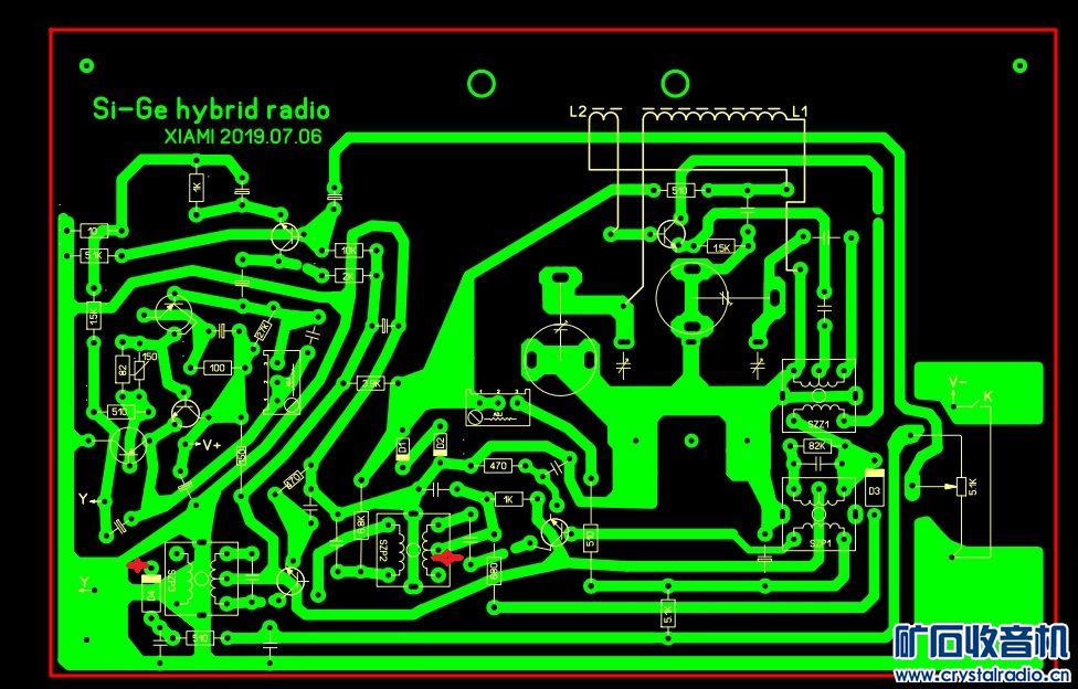

基本上完成了,丝印也在B2层,请老师批改作业。谢谢

发表于 2019-7-7 07:37:31 | 显示全部楼层
红色标注的地方再看看
 楼主| 发表于 2019-7-7 07:59:20 | 显示全部楼层
tl50znz 发表于 2019-7-7 07:37
红色标注的地方再看看
谢谢您啊,缺了线。

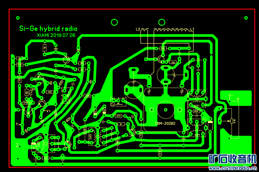

 楼主| 发表于 2019-7-7 11:32:37 | 显示全部楼层
红色标注的地方再看看
上午又修改了一下
发表于 2019-7-7 12:04:52 来自手机 | 显示全部楼层
楼主是在顶层敷铜吗?很容易打错样板。
 楼主| 发表于 2019-7-7 12:33:41 | 显示全部楼层
乙猪 发表于 2019-7-7 12:04
楼主是在顶层敷铜吗?很容易打错样板。
我是照猫画虎吧,这个板子敷铜和丝印都在底层。 ,我核对了三极管发现的。
补充内容 (2019-7-7 19:50):
这个板子敷铜和丝印都在同一层。是面向敷铜面的。
发表于 2019-7-7 17:45:06 | 显示全部楼层
没有焊盘??
发表于 2019-7-7 17:59:01 | 显示全部楼层
嗯..
好久不用 sprint-layout 了, 检查不仔细很容易画错.
