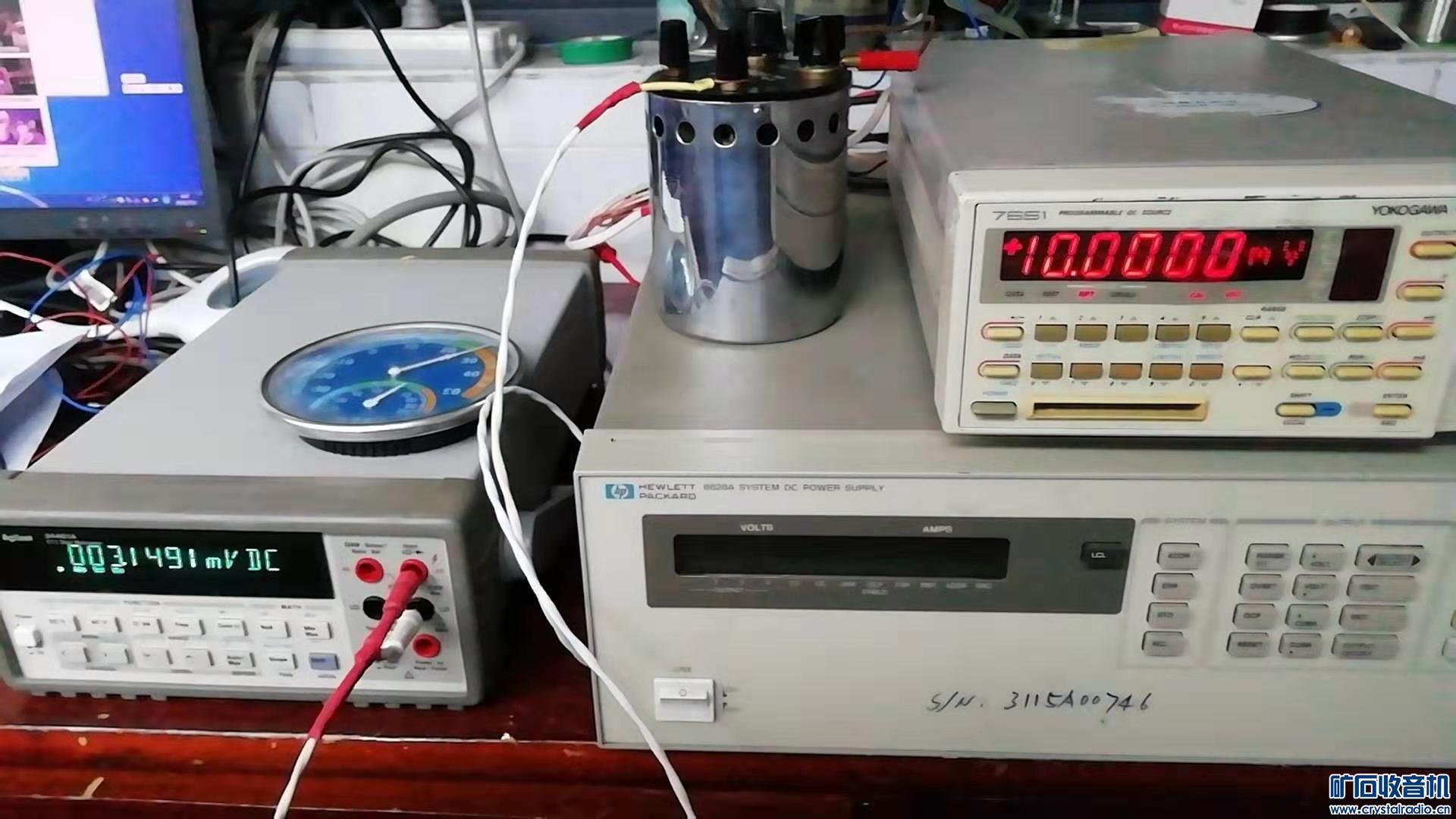

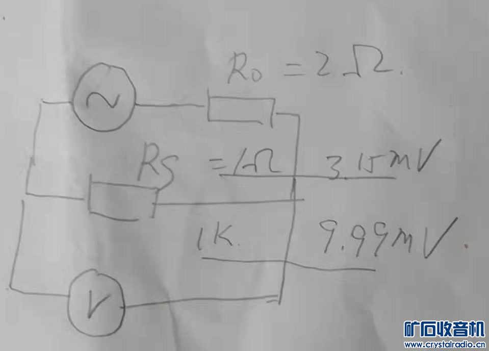

谢谢washu 老师指点,又查了准确度和分辨率的概念,我给混一块了 ,我把满量程精确度当成分辨率用了。 方便的时候介绍一下基准玩法。今天测量7651的12mV档设置10mV测量结果3.15mV,是串联一个1Ω,并联台表测量电压,把电源内阻2Ω给忘记了,结果偏差很大 ,电流测量知道串联小电阻作为检流计测量电压差计算电流或者串联台表电流档也是一种方法。标准电压源电压测量直接用台表测量?

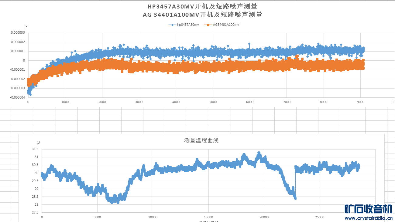

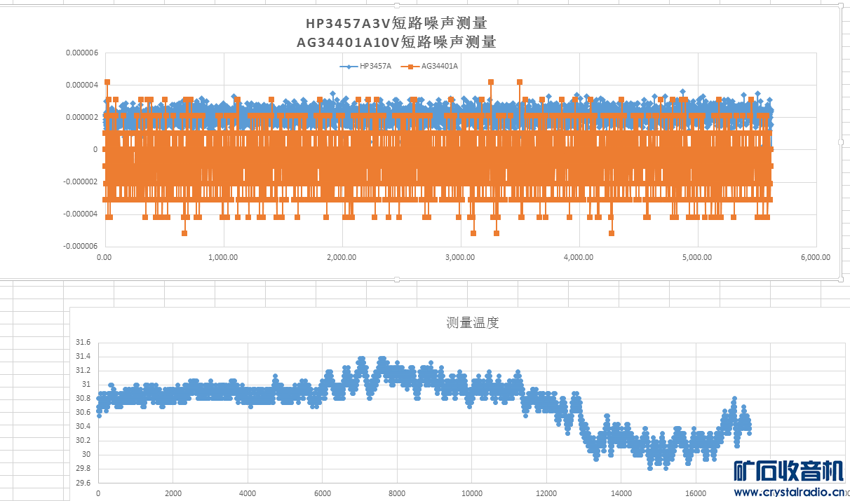

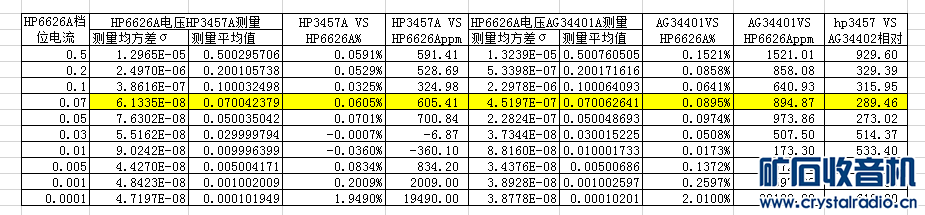

 楼主| 发表于 2019-8-18 17:33:23 | 显示全部楼层
通过HP3457A和AG34401A对HP6626A电源电流电压的同步测量,电压测量相关性比电流测量相关性好,电流测量均方差最小,相关性比较差。
电压测量:
电流测量:
两表电压3v/10V短路噪声测量
两表电流30mA/100mA开路噪声测量

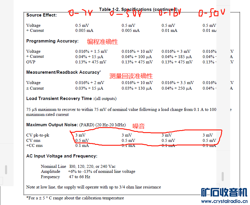

对hp6626a和 横河7651电源对比精度和稳定性的差别困惑和疑惑还是源于用上位机+台表+6626/7651的连续自动测量结果均方差值比较接近造成。
最近分别台表+6626/7651的连续手动记录测量,明显发现---台表+6626电压(1-7v)测量34401a电压测量尾数跳动比台表+7651电压档测量34401a电压测量尾数跳动大一个量级或大几倍,相同电压7651测量末尾1个字跳动,那么6626测量末尾几个字或十几个字跳动,测量结果与说明书给的参数相近
横河7651误差标准
HP6626误差标准
7651误差标准(10mv~30v)3.2μv~350μv其噪音(DC-10HZ)3.μvP-P~150μvP-P
6626a 误差标准(0-7V)其量程误差(测量回读准确性)就2mv,输出噪音0.5mv~3mv.
