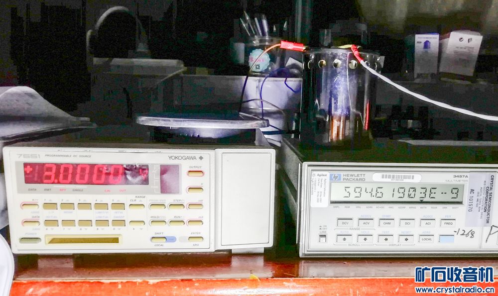

昨天横河7651电源设定电压3V串联BZ3/100Ω+hp3457a电压档测量BZ3/100Ω电压,测量100个均方差594.619E-9,均值2.99137V

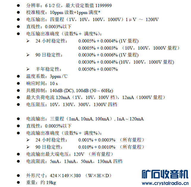

关于电压线性相关,温度要求是23 ± 5 °C,实际测量温度29-30°C高了1-2°C,前面测量的测量结果整理如下简单的标准值与实测差/标准值
某标准源指标
看了源测量规程测量计算都不符合规范仅供参考。请教业余条件下如何进行测量谢谢。

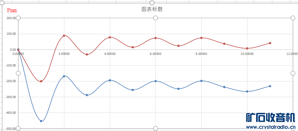

测量表hp3457a测量均方差用公式错误的使用方差函数AVR(),应该是stdev(),修改后基本电压大于3v使用30v档测量噪音是14-16.7PPm了。

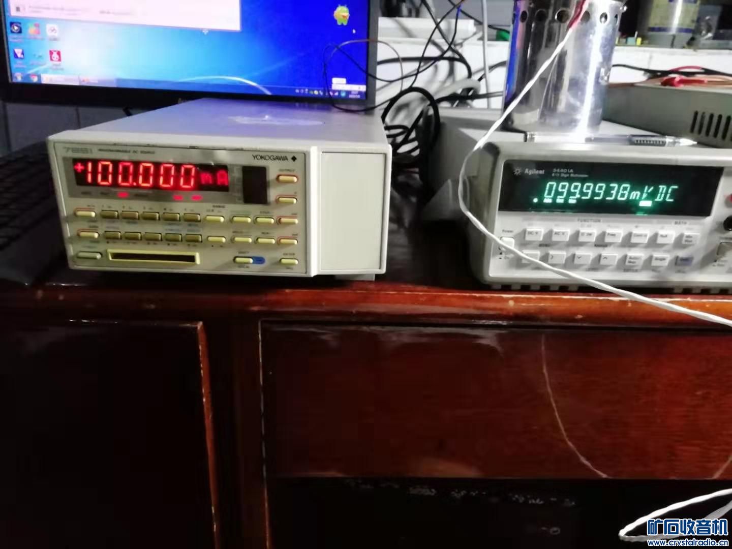

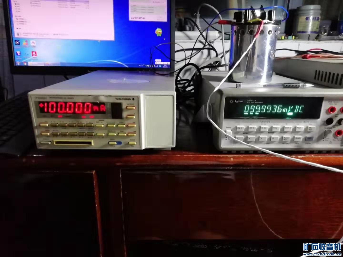

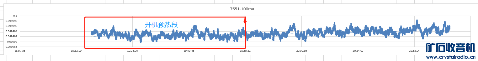

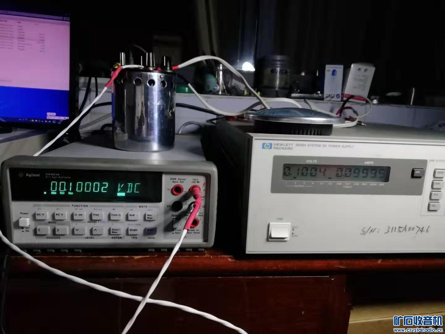

今天把hp6626a和 横河7651电源100ma对比试验
横河7651电源设置100.000ma,串联BZ3/1Ω,AG34401设置100.0000mv档测量BZ3电压端。测量温度开机28°到27.5°时间开机18:55-20:47
测量噪声(stdev)1.29ppm

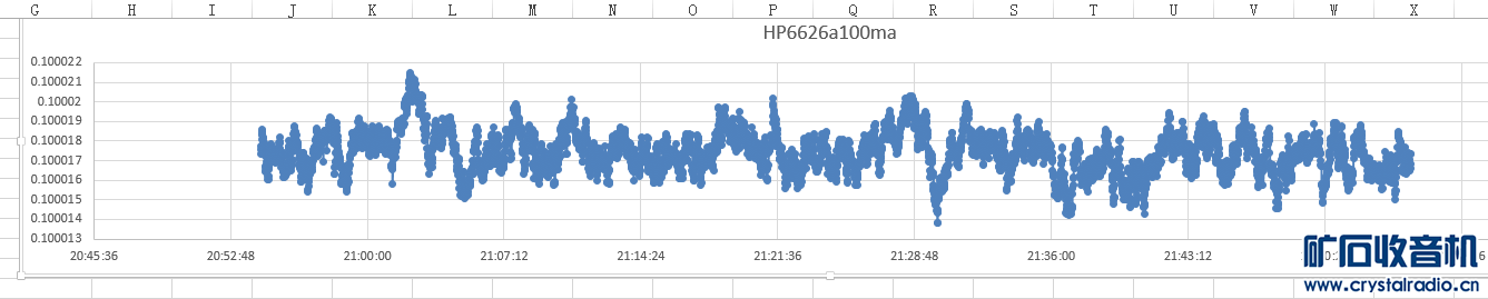

hp6626电源设置100.000ma,串联BZ3/1Ω,AG34401设置100.0000mv档测量BZ3电压端。测量温度29.5°到31°测量时间20:55-21:50
测量噪声(stdev)1.05ppm
AG34401,在100.0000mv档没有10v稳定

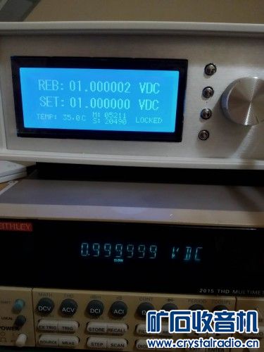

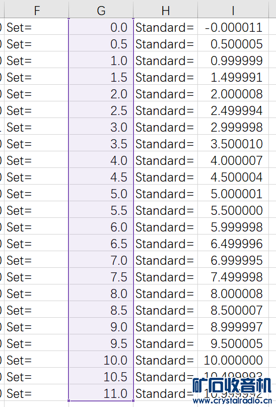

看来我那台 7651 线性不好不是个例,而是如我推测的,这玩意就这样了
我试制 Voltgen 的初衷之一,就是 7651 的线性度不能满足 6.5d 要求,甚至在 5.5d 尺度上也不太舒服。
所以,我开始了 Voltgen 的制作,下面是随机的几台测试结果,可见线性度和准确度,远超过 7651 的

        还有您提到TR-6120这个源后,就关注直流电压电流标准源情况,就发现二手电压电流源在精度,设定值准确度上还没有超过TR-6120,只有一款参数相当同级的,7651 源参数就排第三了,价格是最低的。按您说的100ma档hp6626a和 横河7651电源连接电阻和测量仪器等基本相同条件对比结果相当,hp6626a的噪音略低1.05ppm好于横河7651的1.29ppm,测试条件略微不同的是环境温度,横河7651先测量温度是28°-29°-27.5°,领导开空调吹到凉台,晚上气温下降,hp6626a开机预热后温度开始上升开始测量就29.5°-31°了,台表就在电源旁边,电源吹出的风手感不然。

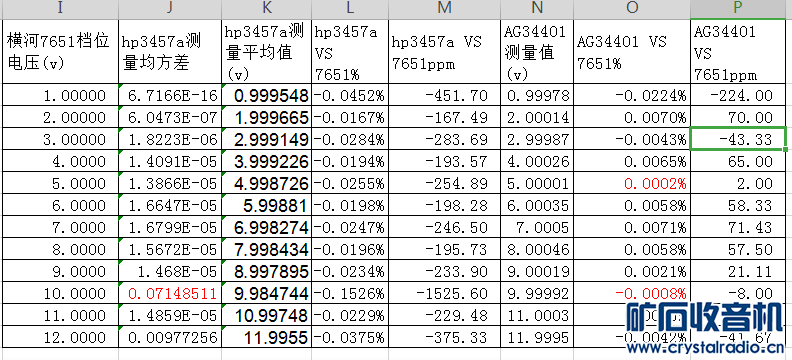

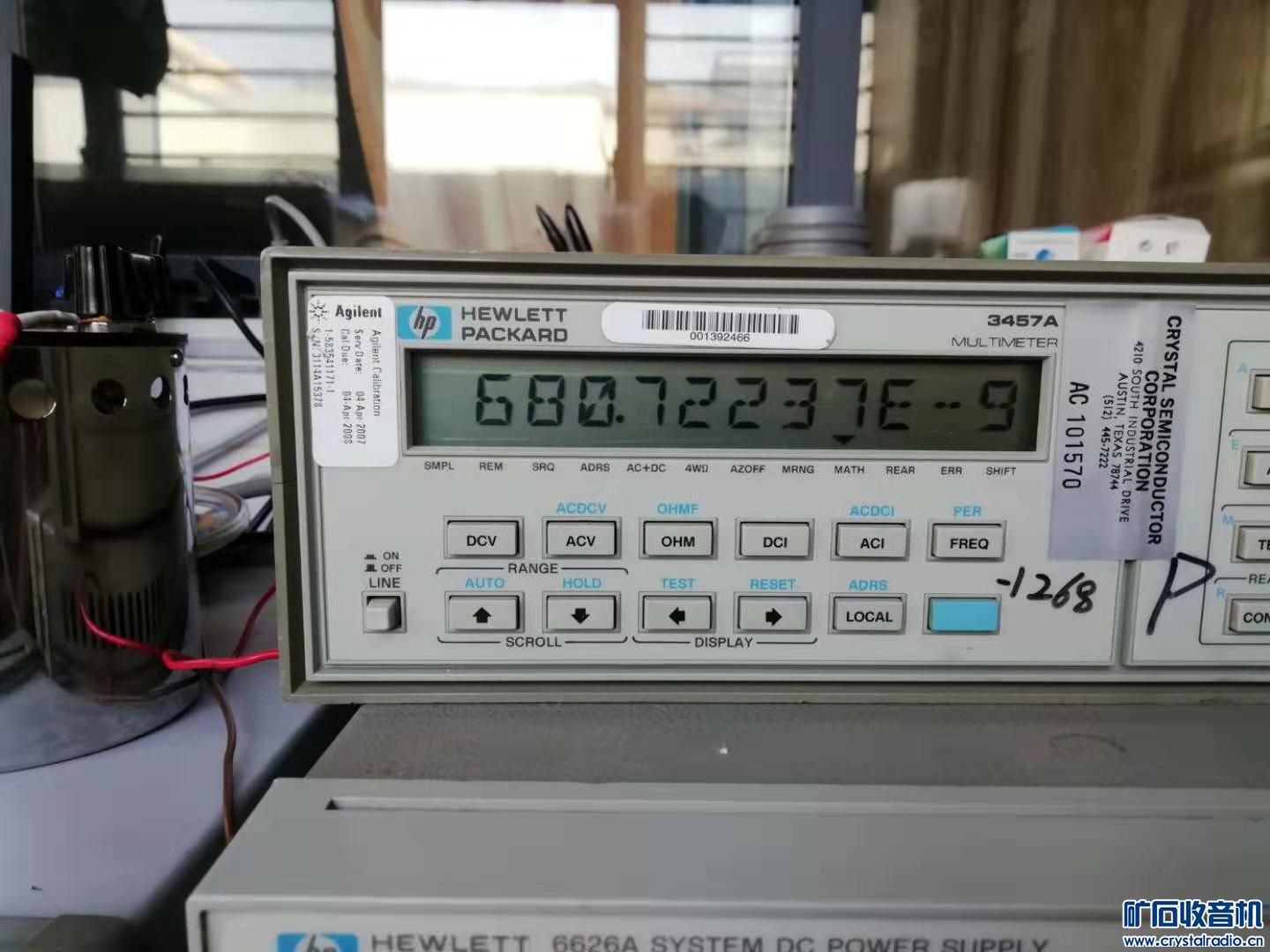

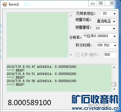

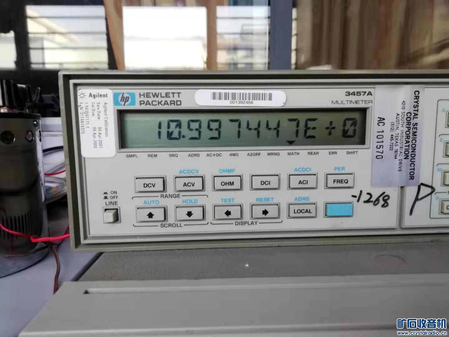

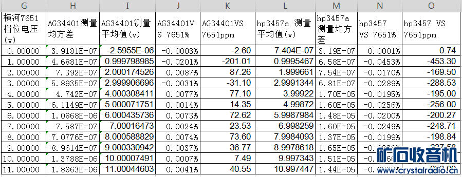

       电压线性测量根据TR-6120 直流标准电压、电流发生器简单测试http://blog.sina.com.cn/s/blog_6537bac701014tua.html,和隔壁论坛DIY 精密测量用1mA、10mA、100mA恒流源http://bbs.38hot.net/forum.php?m ... 3&fromuid=54797帖子中测量测试方法,重新进行了0-12v电压测量,这些测量方法在过去的请教帖子,老师们都讲过说过,不具体实验测量印象不深,边学习边实践边实验测量,有兴趣学的快记得牢,hp3457a老师介绍过30v电压档,由于电压分压方案不合理造成测量噪音大,看过也就忘掉了。
      这次测量从0v-11v,AG34401通过上位机连续测量,hp3457a用数理统计功能每次测量100点求出平均值和均方差0-3v,均方差还是0.68ppm超过3v就是16ppm,吓我一跳。
修改测量方法后计算表和图

hp6626a设置10v恒压串联BZ3/100Ω由AG34401并联上位机测量。测量均方差6ppm,这几天的测量都是短时间测量。
发表于 2019-7-6 16:43:10 | 显示全部楼层
pdshyh 发表于 2019-7-6 16:08
...hp3457a用数理统计功能每次测量100点求出平均值和均方差0-3v,均方差还是0.68ppm超过3v就是16ppm,吓我一跳。
3457A 基本量程 3V,测量 >3V 的电压,经过外部 1/100 电阻衰减后再放大 10 倍,所以噪声较大
34401A 基本量程 12V,测量 1.2V~12V 电压,噪声较低

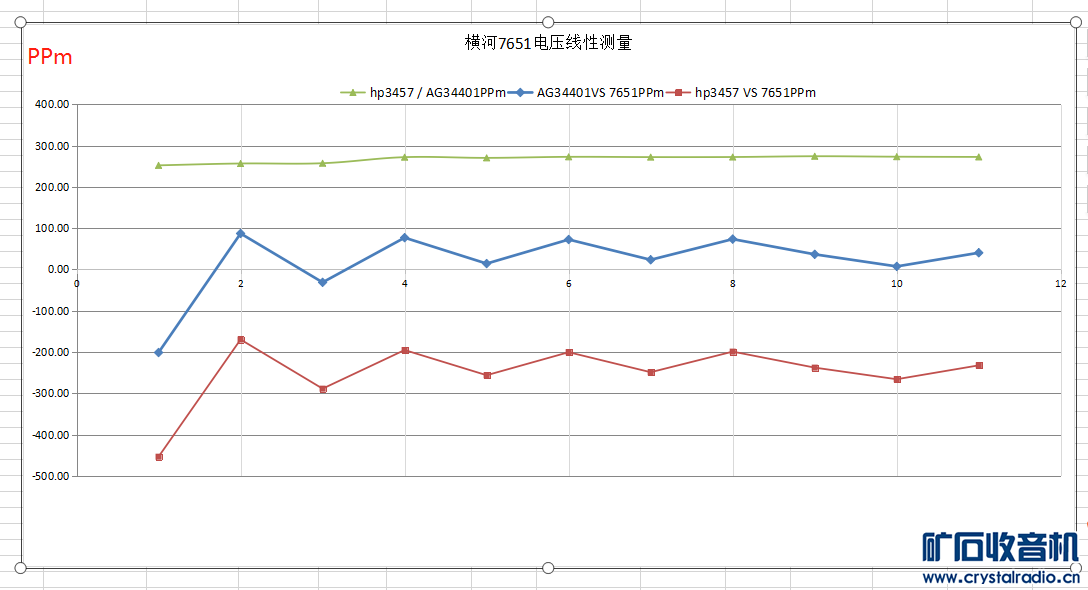

对横河7651电压相关性测量图表重新整理AG34401和hp3457a的电压读数相差250-270PPm差距比较大,从图看是一条比较直的线,两表线性相关比较好,两表相对偏差幅度21PPm以内,若以AG34401为准,电源偏差剔除1v,都在100PPm以内。

发表于 2019-7-8 17:47:46 | 显示全部楼层
pdshyh 发表于 2019-7-8 14:53
对横河7651电压相关性测量图表重新整理AG34401和hp3457a的电压读数相差250-270PPm差距比较大,从图看是一条 ...
3457A 的线性是略差,不知道除了 ADC 本身之外,是否还有前置放大器引入的误差,我记得和 3458 对比在 2、3 个 ppm 这样。34401A 线性度很好的,和 3458 对比几乎没有差别(34401 分辨率不足)。
现在你的 3457 和 34401 之间的差别主要是增益误差,也就是平时我们说的准确度,或者说是 B 类不确定度,这个需要基准判定是谁误差了、误差多大 或者送计量机构校准。
所以,如果看着 3457 和 34401 之间有差,怎么办?开始烧基准咯

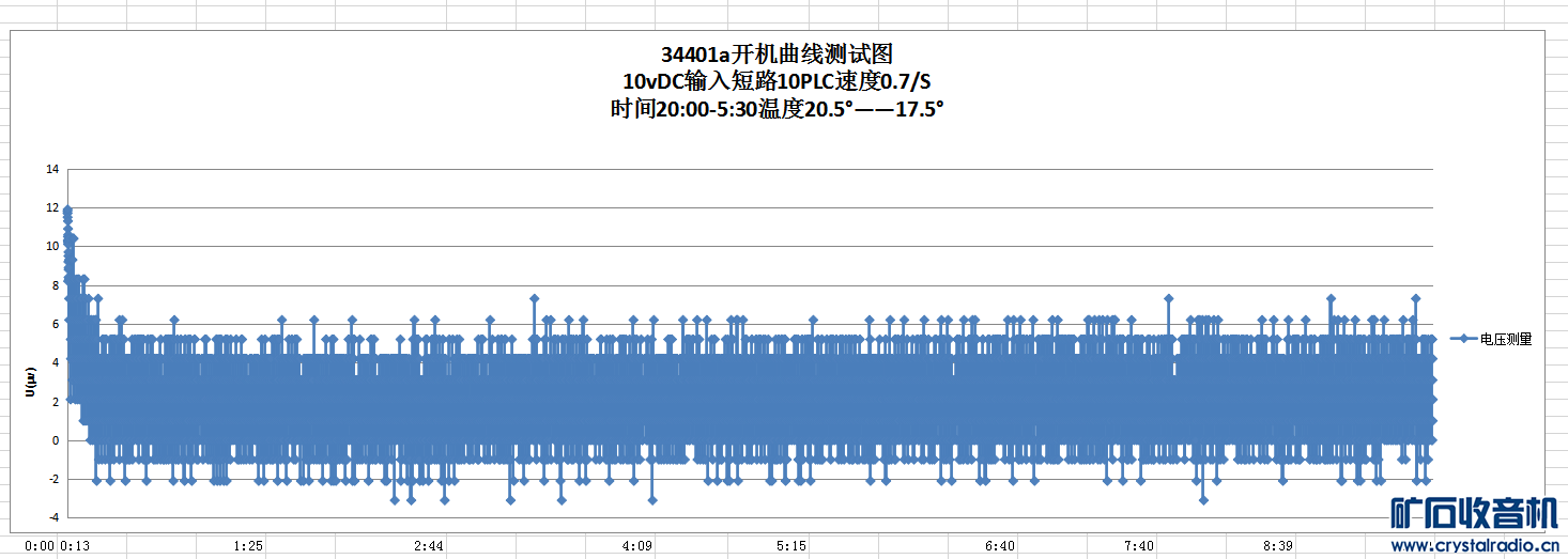

 楼主| 发表于 2019-7-9 10:00:50 | 显示全部楼层
washu 发表于 2019-7-8 17:47
3457A 的线性是略差,不知道除了 ADC 本身之外,是否还有前置放大器引入的误差,我记得和 3458 对比在 2 ...
washu 老师好3457A和34401a基准都是LM399吧,34401a开机后仪器上面中间右边部分明显发热,从我过去的两台仪器开机曲线看34401a开机很快稳定相似hp6626a,稳定后在上下水平直线内摆动,温度稳定性特别好?3457A开机曲线过了预热时间后趋势还是不稳。34401a比3457A晚技术更先进些,两者主要技术特点和差别是什么。
    注:开机曲线测量,测量温度有变化,也不在规定范围。

请教一个问题上位机读取34401,10v读数8位9.9999829000,后三位0是无效的。100mA读数0.09999位97376,表的显示是099.9974,有效显示9位了。
