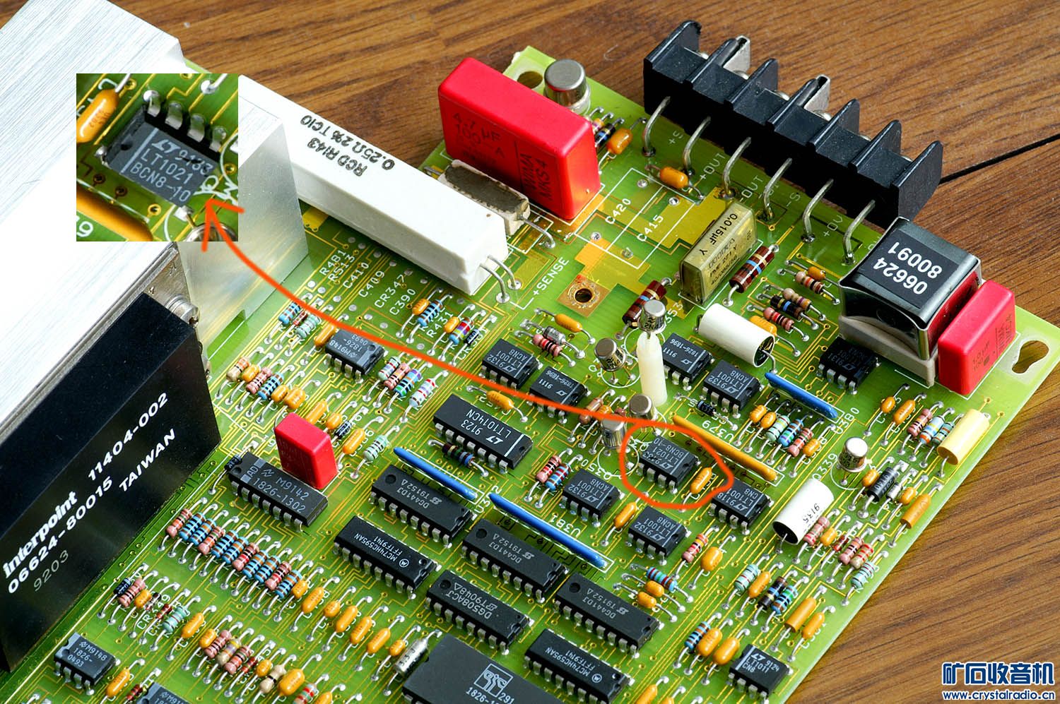

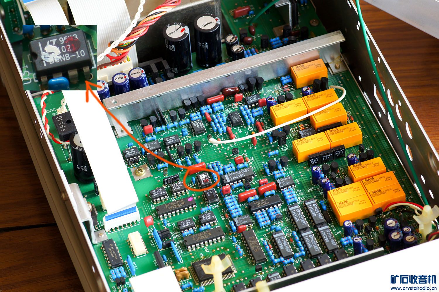

1、6626 和 7651 的基准都是 LT1021-10V
7561:
6626:

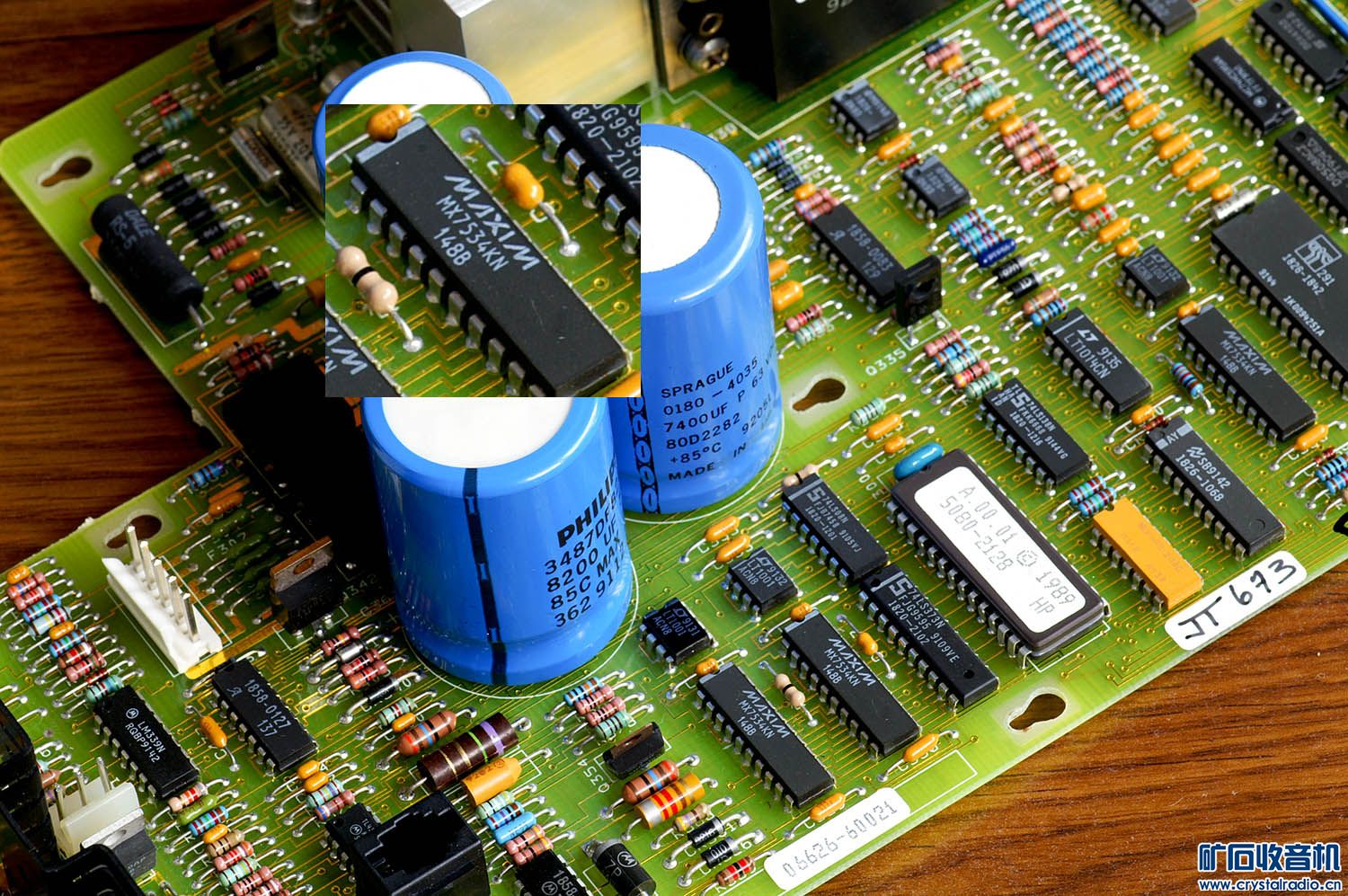

3、DAC
6626 的 DAC 是 MAX7534,高性能的 14 位乘法精密 DAC;7651 是 AD7541,12 位乘法 DAC,然后合成...
说实话,我觉得合成的精度很难做高,所以我觉得 7651 的线性度不太好,我抛弃 7651 自制 Voltgen,一个很大的原因就是 7651 的线性度远不能满足 6 位半测试的需求。
所以在这方面我觉得 7651 真是不咋的:

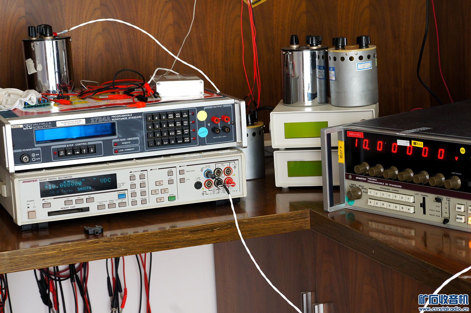

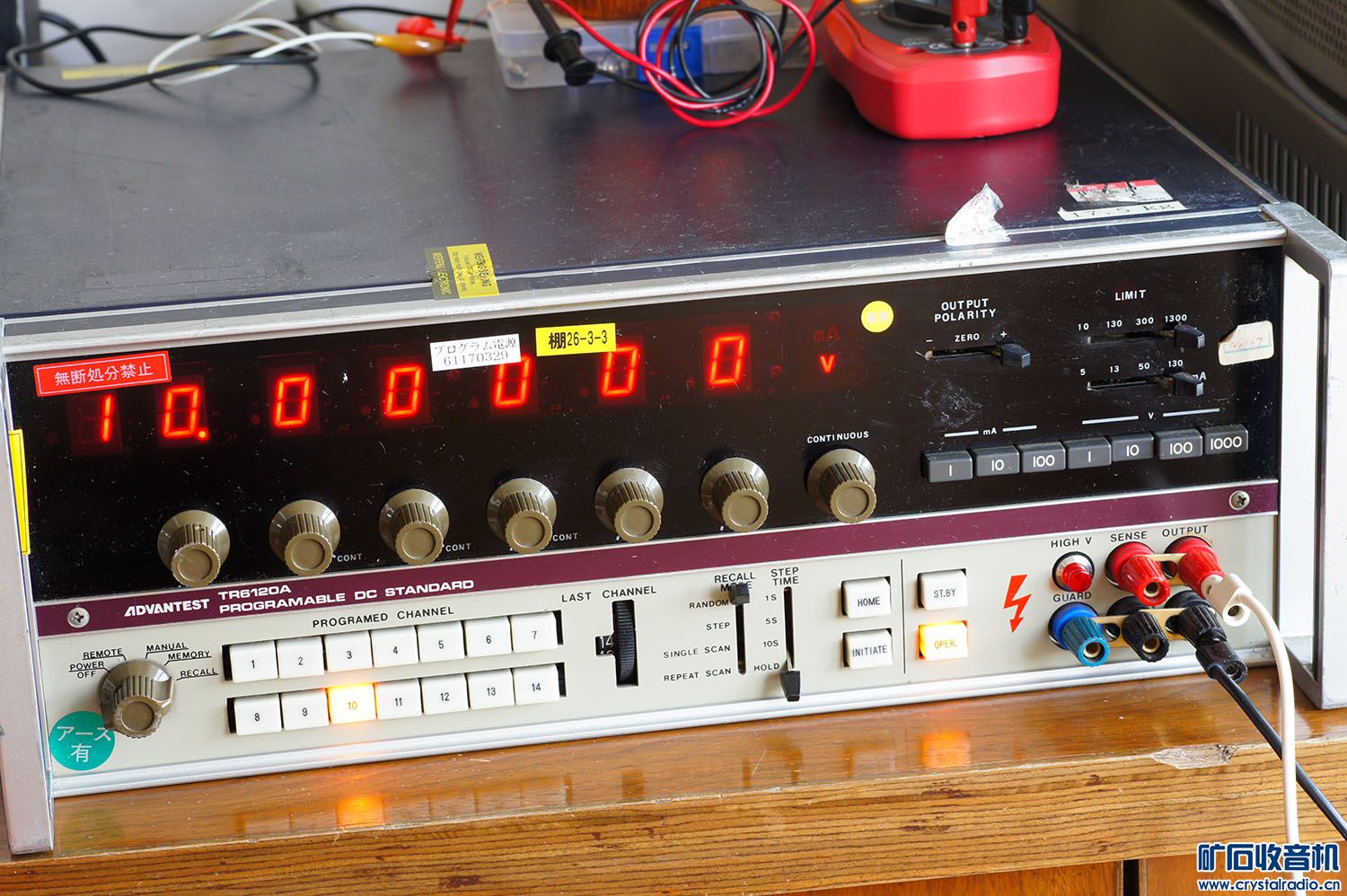

千元级二手直流源,还有一个选择就是 TR6120,6 位半、1V~1000V、1mA~100mA 的 6 位半直流电压电流源。不过因为比较老,所以在程控上不如 7651(主要是当时还没有 GPIB 接口)。但性能上尤其是线性度上比较不错(它可以校准线性度)。6120 虽然也是合成的,但它的 DAC 是 PWM 的,这种 DAC 的线性度比较高,因此合成后(再调校)效果比较好;7651 不知是否调校不好,但一般来说,那种 R2R DAC 的合成后线性度很难超过主 DAC 指标。
TR6120,我目前还留存,7561 我早就扔掉啦
10V
9.87654V
3.14159V
7561:
谢谢washu 老师解惑,hp6626 和横河 7651 的基准都是 LT1021-10V,又知道认识了一个正在使用的基准,过去DIY过LM358稳压电源用的是Tl431做基准,费了不少劲,不知道哪里问题关机有关机脉冲一直没有解决。谢谢。

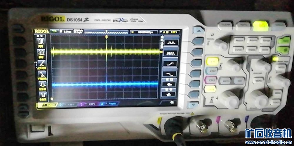

      横河7651昨天到,体积小重量轻,家用地方小还是很方便,就是风扇声音大,回头换一个静音风扇。
昨天晚上通过示波器双通道测量hp6626a和 横河7651电源电压波形,设置电压均为5v,示波器50mv/div,调整电压1v等,看图形幅度总体7651略小于hp6626a,可是电源关机发现示波器仍有干扰信号。
电源关机仍有杂波
电源关机仍有杂波
电源关机仍有杂波
电源关机仍有杂波
电源对比情况
电源对比情况

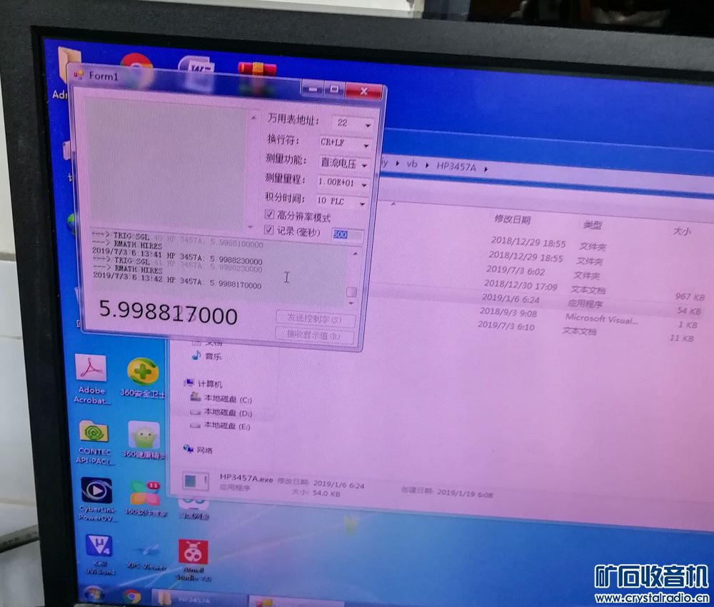

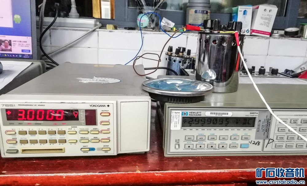

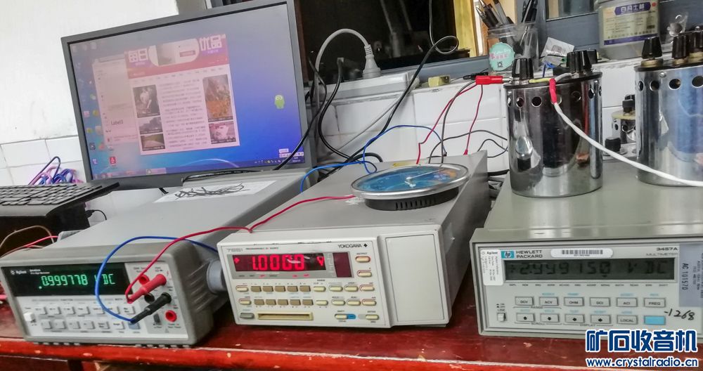

      已经进行测量,测试条件凉台温度29°-30°,横河7651、hp3457a和AG34401a,BZ3100Ω/1Ω,自制连接线,hp3457a的电压电流测量是用washu 老师的上位机软件进行自动测量记录。
      1.开机测量横河7651设置电压3V串联BZ3/100Ω+hp3457a电压档测量BZ3/100Ω电压,2小时(AG34401a开机预热)
微信图片_20190703161741.png 有两处异常供参考。

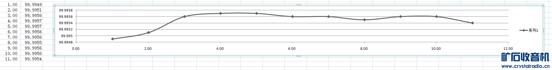

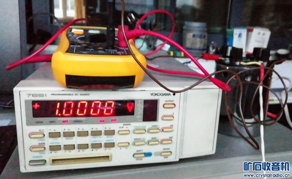

      2.1V- 12V,电压测量,设备连接同上,增加AG34401a电压档表笔在横河7651输出端子并联手动测量记录,横河7651电压由3v调整为1V然手动记录AG34401a显示电压停留约1分钟后增加1v,进入下一段测量到12v停止,测量时间约15分钟
IMG_20190702_190034.jpg IMG_20190703_060622.jpg IMG_20190703_060917.jpg IMG_20190703_061111.jpg

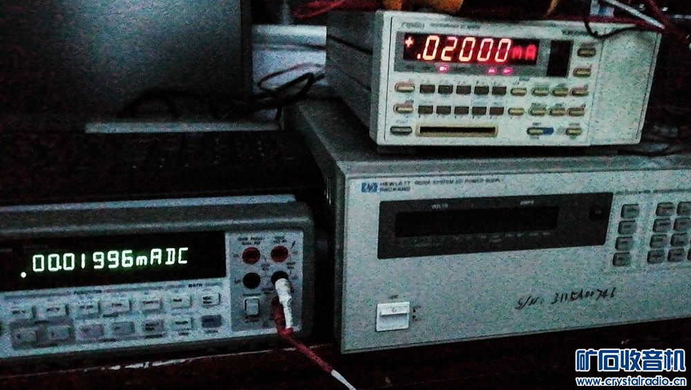

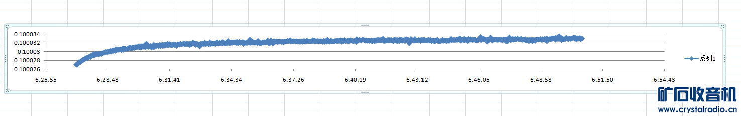

      3.100ma测量横河7651设置电流100ma串联BZ3/1.Ω和hp3457a电流档测量,AG34401a测量BZ3电压。测量时间20分钟,AG34401a电压测量单位是mv,/1Ω可以转换为mA。
      以上测量图表中有数据的为手工记录曲线。
      100ma测量看曲线不太好看,绝对数AG34401a表测量数据尾数由4.9μa增加到最大5.7μa增加0.8μa。,7651设置电流100ma串联BZ3/1.Ω和hp3457a电流档手动测量测量,准备用上位机AG34401a测量BZ3电压自动测量,看看什么情况,hp3457a过去测量感觉老是飘,hp3457a表测量最小尾数27μa-最大33μa,增加6μa。手工记录是观察读数中间值人为因素多。
      线性测量图出来了相关度如何不知道怎么算的,先把资料传上去,网上搜搜看怎么做。
    和hp6626a100ma对比回头做。。。。。。。。。。。。。。。。
补充内容 (2019-7-4 09:04):
忘记了,电流测量应该用万用表的电压档测量bz3,电阻电压计算电流准确度高,周末在重新测量。
