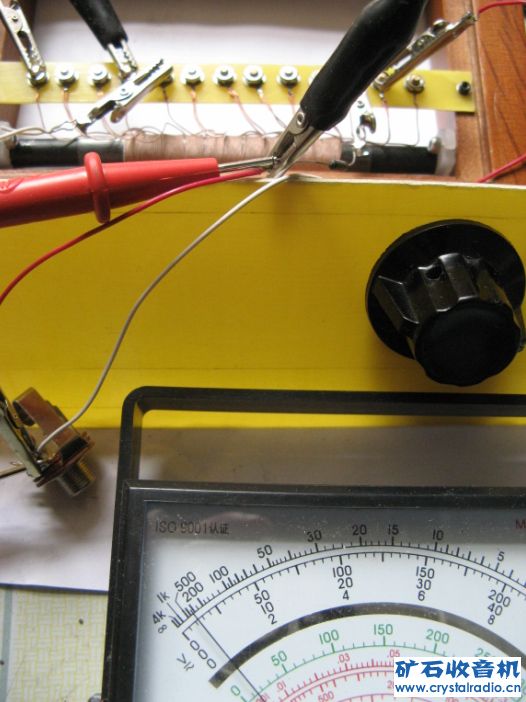

可变电容装好了,拉起天地线,测试一下电流。才2uA左右,好小啊。虽然声音能听清楚,也许是天线不够好,自己拉的天线很可怜,短短的。
不知道论坛里有没有南京的矿机爱好者,有好天线的话,真想上门去借根好天线试试看效果。

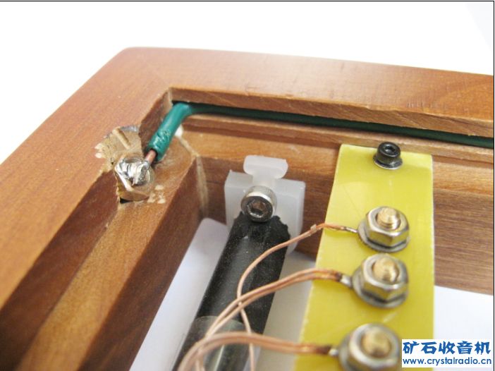

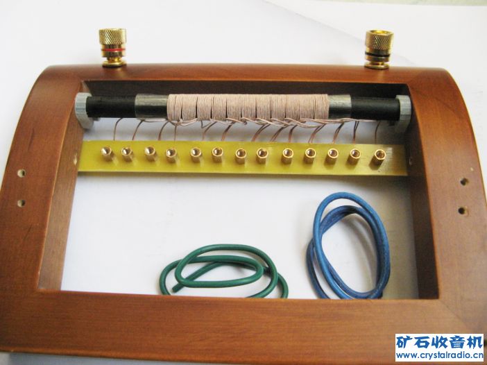

天地线接线柱终于搞定了。
先看一张整体的正面图,红色铜螺丝是天线,黑色铜螺丝是地线。
再来一张正面的图。
翻过来看看背面,绿色的是天线接线柱背面,蓝色的是地线接线柱背面。
因为右边绿色的那边打洞的时候歪了一点点,必须加螺丝固定,左边的蓝色的地线打得刚刚好,拧在木头框架上非常非常紧,就不用加螺帽了,直接焊接。
看看天线接线柱的背面局部图,相框框架边缘的凹槽正好可以卡进粗铜线,把粗铜线嵌进去既美观又节约了空间。
地线接线柱的背面局部图,同样将粗铜线嵌进凹槽。

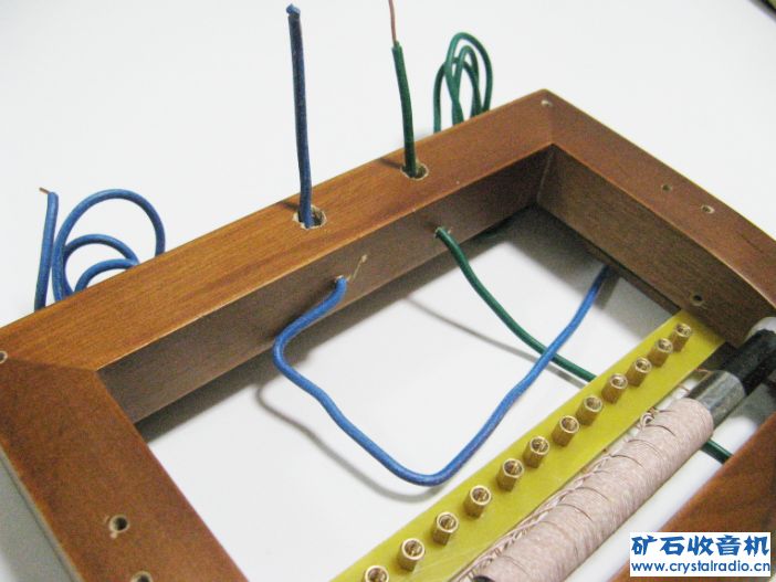

面板打孔真的很费力气,电转声音大,老婆不高兴。
框架上的这个孔(拐弯的通道)难度超级高!!!仔细看就看出来了。

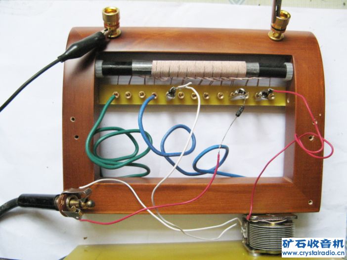

面板反面,元件位置图。这时候元件还没有拧紧固定。
面板正面,元件位置图。

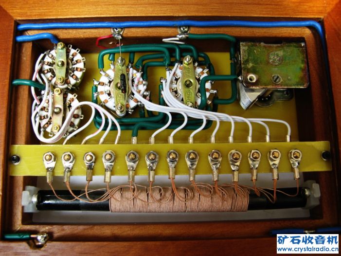

内部元件基本固定了,正在焊接。
波段开关很多,连线还是很繁琐的。

终于初步完工了,就像楼房封顶,基本固定了所有固定元件,可以听广播了。可是声音不大(最大电流2~4微安左右),收的台还挺多。
确定的能收到的台有:
AM 702  江苏新闻台
AM 900 南京经济台
AM 1008 南京新闻台
AM 1053 江苏文艺台
AM 1206 江苏财经台
不知道南京的中波发射塔在哪里,真想将矿机拿到发射塔下面去,感受一下信号强到震耳是什么效果?电流表爆表示什么感觉?
安装完成正面,就差做在面板上为各个按钮写字做标签了。
再来一张正面的
背面的一张
背面再来一张
