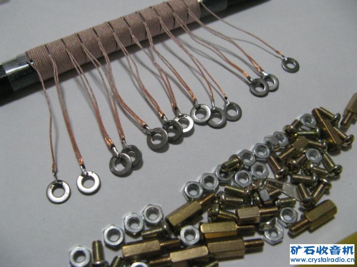

第1步:先将线圈的每一个抽头焊上一个螺丝垫片,包括最边上的两个也要焊上,便于后面的固定。
下面几个抽头中甩向左边的4个是初级线圈的,甩向右边的9个是调谐线圈。
线圈抽头全部焊上螺丝垫片
线圈抽头全部焊上螺丝垫片

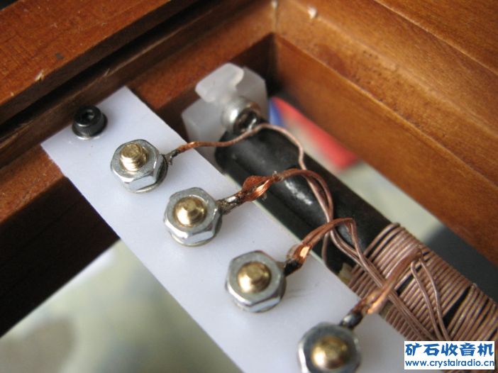

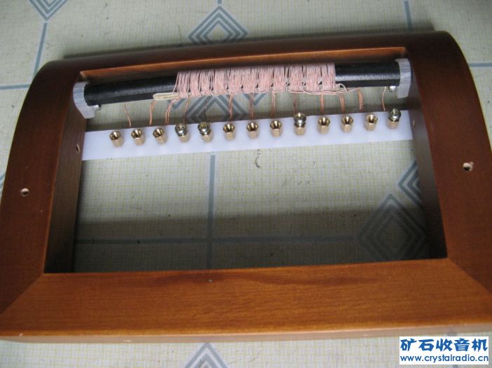

相框的内部距离正好是线圈磁棒的长度多一丁点,于是磁棒很好固定。
本来是用白色的硬塑料条做接线柱的底板的。(当然,后来换成绝缘板了)
线圈的固定和接线柱--正面看。
线圈的固定和接线柱--反面看。
线圈的固定和接线柱--反面局部图。

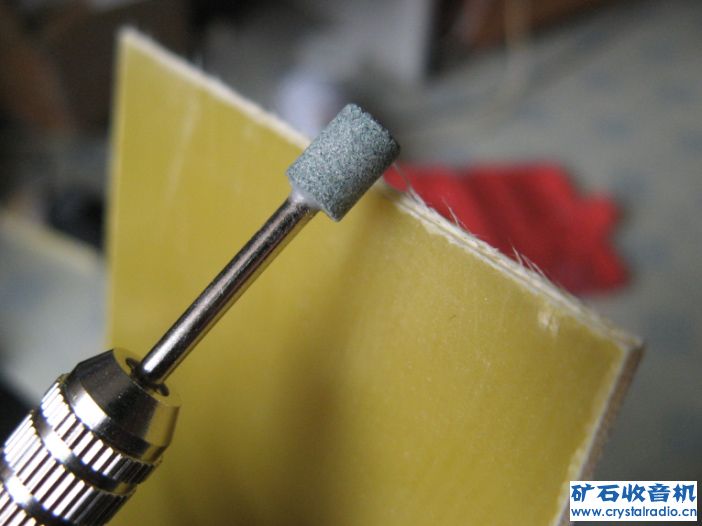

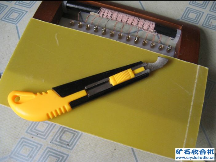

裁绝缘板绝对是个力气活,而且很危险,勾刀看上去就很可怕。
就在裁绝缘板的时候,发现绝缘板的边角料很有用,可以代替二楼图里面的白色硬塑料条。
裁绝缘板的勾刀
终于裁开了。
裁好后再打磨一下边缘。
[ 本帖最后由 一草亭 于 2011-4-3 16:43 编辑 ]
发表于 2011-4-3 16:25:51 | 显示全部楼层
楼主绕线圈的技术有待提高
 楼主| 发表于 2011-4-3 16:48:22 | 显示全部楼层
原帖由 zlp8004 于 2011-4-3 16:25 发表
楼主绕线圈的技术有待提高
您说得很对!谢谢批评。
这个线圈式卖家帮我绕的,我自己也买了磁棒和纱包线,准备自己绕一个。
得先学习抽头,因为这个线路图的抽头很多。
发表于 2011-4-3 17:02:45 | 显示全部楼层
楼主:你的制作工艺水平从我的角度看不是业余级的,摆布合理,设计老到,每个抽头从压条上绕一下,不易松动,所以匝间产生一匝的缝隙,你用指甲把弯曲的线匝理直了,就更美了.最好用一只线圈底筒.便于调节.另焊点光亮饱满,拿过几年铬铁.

发表于 2011-4-3 18:37:37 | 显示全部楼层
回复 3# 一草亭 的帖子
在两面都划下,一掰就断了!

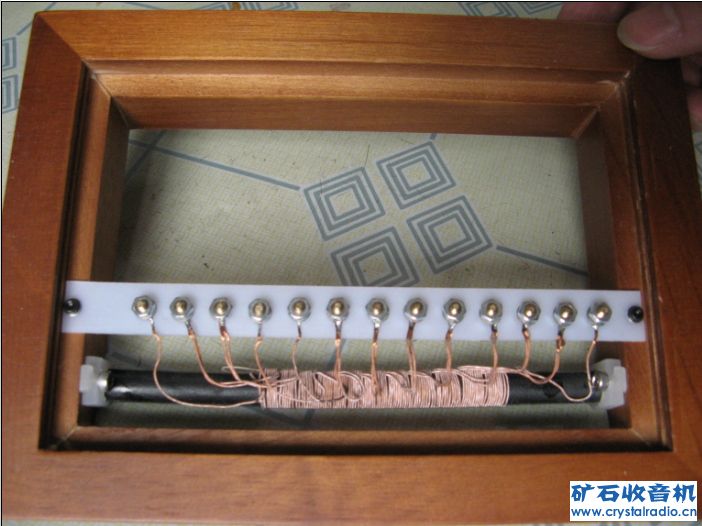

 楼主| 发表于 2011-4-3 21:39:04 | 显示全部楼层
在淘宝卖家的指导下,终于绕好了一个线圈。
调整线圈话了不少时间。
 楼主| 发表于 2011-4-3 21:46:42 | 显示全部楼层
原帖由 我也要试试 于 2011-4-3 18:37 发表
在两面都划下,一掰就断了!
是的两面都要划好几好几好几好几下才行,让后才可能掰开。
两面划少了掰不开。而且必须勾刀来回用力好多次
一般的裁纸刀很单薄,都不敢用力,生拍刀片一歪划到手,那就完蛋了。

终于将垫片焊接好了。新的不锈钢垫片真的很难上锡。
小经验:以前用普通的金属垫片,很好上锡,几乎不用焊膏。用新的不锈钢垫片,很难上锡,要上的话,刮得再干净也很难。必须要反复带锡烫(用干净的烙铁头干烫效果不好),烫到垫片快有点变色了,变为金属略黑色,在多用烙铁头多磨蹭磨蹭,注意要带锡磨蹭,差不多的时候,加点焊膏,就比较容易上去了。

我这种很好上锡。
