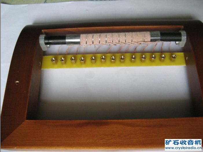

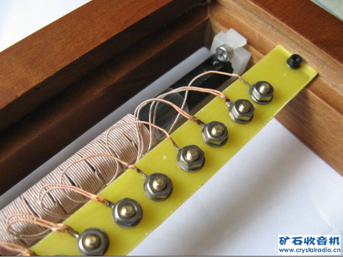

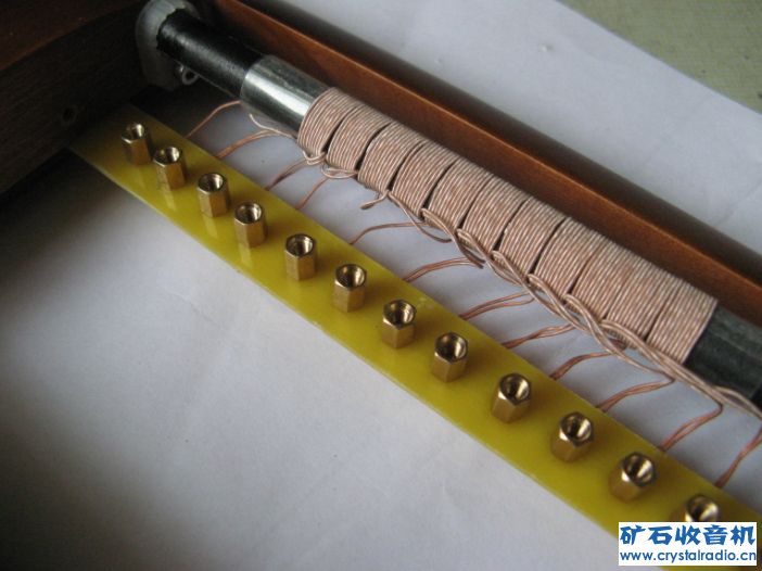

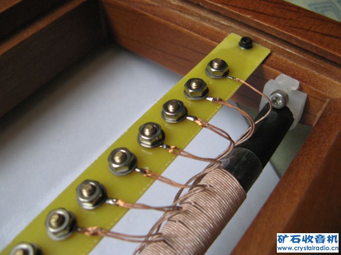

终于重新绕好线圈,换了绝缘板装了一排接线柱。搞了昨天一个晚上。
到这样,线圈的绕制和安装应该是固定下来了。接上天地线和其他元件,试了一下,效果很好,关键是天线抽头多,很容易找到有声音的波段,选择性相当一流。
正面图1
正面图2
反面看看局部图1
反面看看局部图2

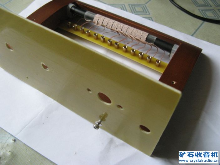

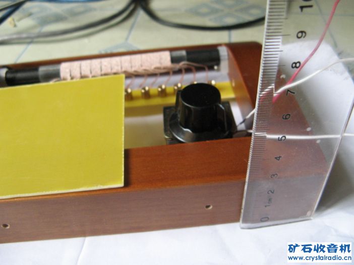

本来想做立式面板的,洞都打好了,也固定好面板了。
后来发现,空气单联高度刚好能放进相框的厚度(相框骨架厚度31.5mm,空气单联电容厚度不连旋杆部分大约是24.5mm),于是经过激励的思想斗争,决定做卧式的,这样能安排元件紧凑一些,将来搬家或者拿出去试机,也方便很多。
于是浪费了一块绝缘板,可惜啊,这东西淘宝买起来很便宜,单独买的话就是运费贵。
这样一来,我的矿机就可以称呼为:史上最薄的卧式矿机(超薄矿机)
前侧的两个螺丝洞本来是固定立式面板的,这样就浪费了,为了不难看,将来用于固定一个自己制作的小标牌,就能将这两个小洞利用上了,而且应该很美观。
