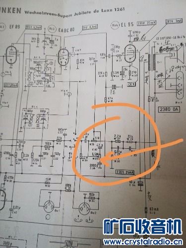

德根1261电子管收音机无声修理
发表于 2019-6-26 11:50:31 | 显示全部楼层
hifi369 发表于 2019-6-26 09:44
经查是次级反馈电路到前级的一个500K音调电位器开路,现在找不到元件更换,这机子音量与音调是双联同轴异值 ...
以老式德机的配件很难搞到,只能优先考虑主要功能。

 楼主| 发表于 2019-6-26 13:54:09 来自手机 | 显示全部楼层
找不到,只能取消音调功能,用固定电阻代替保留音量功能。
 楼主| 发表于 2019-6-27 09:49:01 来自手机 | 显示全部楼层
现在声音出来了,音质也蛮清澈动听,又出个新问题,音量一关小就发出扑扑扑地声音,听不到电台音了,怎么回事呀
 楼主| 发表于 2019-6-27 14:19:35 来自手机 | 显示全部楼层
箭头处电位器坏,调上面音量电位器音小时喇叭卟卟作响,是反馈地问题吗?音量适中时,音质非常好。
