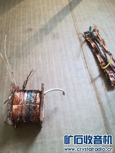

 楼主| 发表于 2019-6-23 10:53:30 来自手机 | 显示全部楼层
输出牛已拆,初次级都有匝间短路情况,现在问题是初级线圈全烧结在一起,沒法数匝数了,请问各位老师有知道EL95单端输出牛数据的吗?
 楼主| 发表于 2019-6-23 10:55:14 来自手机 | 显示全部楼层
牛成这个样,用万用表居然电阻大体正常,简单问题复杂化了,感谢
 楼主| 发表于 2019-6-23 11:50:47 来自手机 | 显示全部楼层
现在数次级匝数78匝,喇叭4欧,初级阻抗不知道,能算出初级匝数吗?
 楼主| 发表于 2019-6-23 11:54:54 来自手机 | 显示全部楼层
估计初级阻抗12K欧,还有一部分绕组是电感滤波,这部分匝数沒法算
