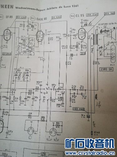

一台德律风根1261电子管收音机重绕变压器,换硒整流,之后开机无声,测EL95管子屏压230v,阴极电压6V,帘栅压200V,经检查输出变压器,喇叭都正常,管子也换了,还是无声。求问老师们,是咋回事啊

 楼主| 发表于 2019-6-3 08:23:18 来自手机 | 显示全部楼层
从c28电容处注入音频信号发生器信号,喇叭几乎听不到声音,仔细听有很细微地声音,就像信号根本沒放大,直接驱动喇叭。

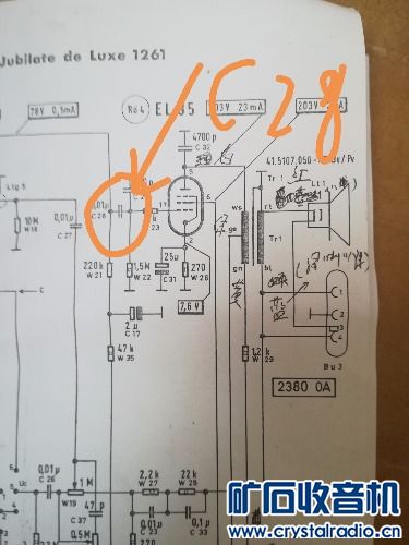

 楼主| 发表于 2019-6-3 08:24:20 来自手机 | 显示全部楼层
划圈为c28,图片来了。

发表于 2019-6-3 10:06:18 | 显示全部楼层
一共没有几个元件,不通电时用欧姆档测试输出变压器初级,应当有卡拉声。现在电压正常,管座是否接触不良,C28开路?C28后面的电容是否对地短路?电阻是否开路?

收音机矿石 发表于 2019-6-3 10:05
私下建议
先试着把那个5脚上的4700p电容拿下。
4700P电容如果并联在输出变压器两端容易击穿,该电路里是直接通地,如果短路,屏极没有电压, 因此可以排除。
